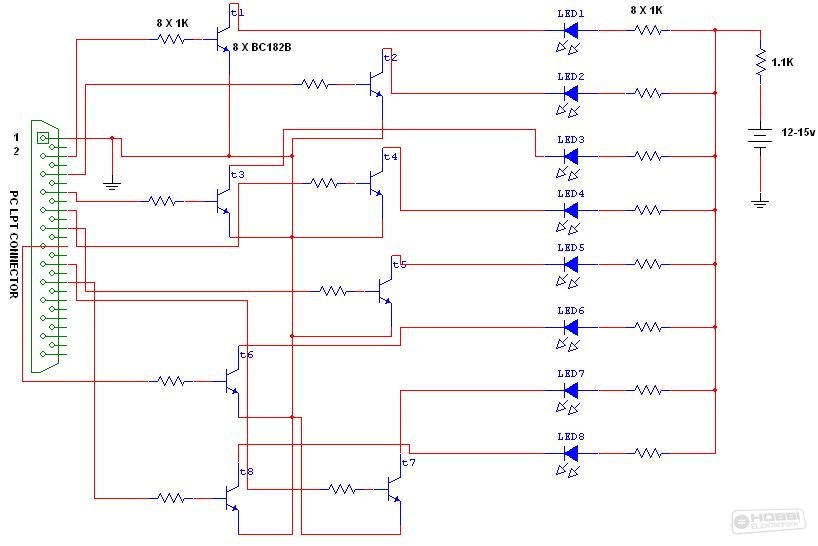

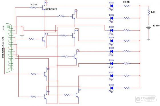

Ez a rész az ami egy kicsi szaktudást igényel főleg azért mert a ledek fényét be kell fókuszálni és nem egy könnyű dolog. Nah de térjünk rá a kapcsolási rajzra...
   A  képen jól látható, hogy a bc182 tranzisztor bázisát a számítógép LPT portja kapcsolja egy 1k-s ellenálláson keresztül. Innen már logikus, hogy hogyan is tovább. A számítógép lpt portjának csak 8 kimenetét használom, bár ez így is elég. A bekötésnél ügyelni kell arra, hogy a táp test mellé a számítógép test is be legyen kötve az emitterekre, különben nem fog villanni egyik Led sem (kissebb hiba készenléti üzemmódban azaz, ha nincs jel az LPT-ről halványan világítanak a ledek, illetve előfordul, hogy üzem közben az összes felvillan egy pillanatra, bár ez különösebben nem zavaró dolog)
