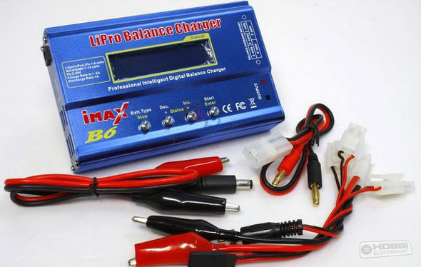

IMAX B6
Az egyik legjobb töltő az Imax B6 balanszeres töltő.
Figyeljünk oda, mert annyira jó a töltő, hogy hamisítják! Az eredeti IMAX B6 ára olyan 23-30 EUR (7 - 10 000 Ft) körül van. Elsőre innen ismerszik meg, másodsorban az eredeti IMAX B6-on hologramos matrica található.
1-6 celláig tud pakkot tölteni, maximum 5A töltőárammal. LiPo/LiFe/NiMH/NiCd/Ólom akkumulátort is tud tölteni, és van csatlakozója hőmérő szenzornak is. Belül egy step-down/step-up áramkör van, így akár 12V-os betáp esetén is tud 18V-os pakkot tölteni, ezáltal használható akár autó szivargyújtójáról is.
Az IMAX B6-hoz nem adnak XT60 / XT90 csatlakozókat, ám az egyik használaton kívüli kábelt átfaragva/forrasztva tökéletesen megoldhatjuk a problémát. (Én is ezt tettem)
