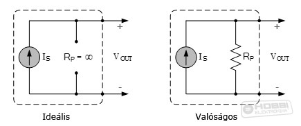

Jelölése, ideális áramgenerátor
Az áramgenerátorok egy kétpólusú áramköri elemként modellezhetőek, ennek megfelelően egyszerűsített rajzjelük is ehhez igazodik.
A rajzjelben található nyíl az áram irányával azonos irányba mutat, és egyben az áramgenerátor polaritását is jelöli, a nyíl irányában van a (+) pólus. Betűjele IS (I = Az áram jelölése, mert franciául intensité de courant) és az alsóindexben "S" pedig jelen esetben forrás az "Source" jelölése.
Az ideális áramgenerátor végtelen kapocsfeszültséggel is rendelkezhet annak érdekében, hogy a számára meghatározott áramot fenntartsa.

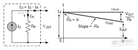

Valóságos áramgenerátor
A valóságos áramgenerátor teljesen eltér az ideális áramgenerátortól. Nem tud 0 Ohm ellenállásértéket képviselni, nem tud végtelen kapocsfeszültséget sem előállítani (még szerencse...).
A valóságos áramgenerátor mindig rendelkezik egy párhuzamos belsőellenállással.
A valóságos áramgenerátor az általa szabályozott áram egy bizonyos részét "saját magán" folyatja át, ezáltal ugyan majdnem 0 Ohm tudna lenni (rövidzár), de ∞ Ohm-ot nem tud képviselni. Van természetesen soros ellenállása is, de mivel áramgenerátorról beszélünk, ha van - ha nincs, nem rövidzárlati állapotban nem vesszük észre, mert áramgenerátor jellegénél fogva a soros ellenállása kiesik a számolásból.
A valóságos áramgenerátor saját belső párhuzamos ellenállása miatt eltér az ideálistól, jelleggörbéje is ennek megfelelően módosul.
A kapocsfeszültség függvényében az áram egy része az áramgenerátoron belül "visszafordul", így egy adott meredekségnek (Slope) megfelelően, a kapocsfeszültség növekedésével fokozatosan térünk el az ideális áramgenerátortól.
