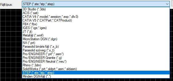

Milyen formátumot takar a *.step bővítmény? Mi kezeli ezt a formátumot? Mire lehet ezt használni?
A CAD egy önálló program, vagy csak egy összefoglaló név? Amiket én használok grafikus programokat nem értik a step formátumot.
Találtam olyan importálási opciót, ami felkínálja a STEP forámtumot is, de hibával végződik.
https://viewer.autodesk.com/ nézésre meg tudja nyitni (ingyen regisztrálós), meg körbe lehet forgatni a step-et
Köszönöm, kipróbáltam, és valóban megnyitja.
Solidworks
AutoCAD. FreeCAD. ShareCAD. STP Viewer. IMSI TurboCAD. Autodesk Fusion 360. stb... CAD összefoglaló név.
A hibaüzenetet az AutoCAD adta.
importálható a step.
Nem használok autocad-et, de itt azt irják hogy Igy lehet A hozzászólás módosítva: Márc 26, 2024
Igen, látszólag van lehetőség az importálásra, de aztán a korábban linkelt üzenet a vége.
Azonban fontos körülmény, hogy a linked is csak 2019-es és újabb verziókat tárgyal, és valószínűleg a modell is valamilyen friss verzióval készült, viszont nekem egy kb. 10+ éves változatom van. Ez az időbeli eltérés okozhat ütközést. Itt most mellékes részlet, de a régi verzióval is le tudom rajzolni amire éppen szükségem van. E miatt nem tolakszom frissebb kiadások után, mégha itt-ott kínálják is nekem. A hozzászólás módosítva: Márc 26, 2024
Csak az lehet a verzió különbség akkor.

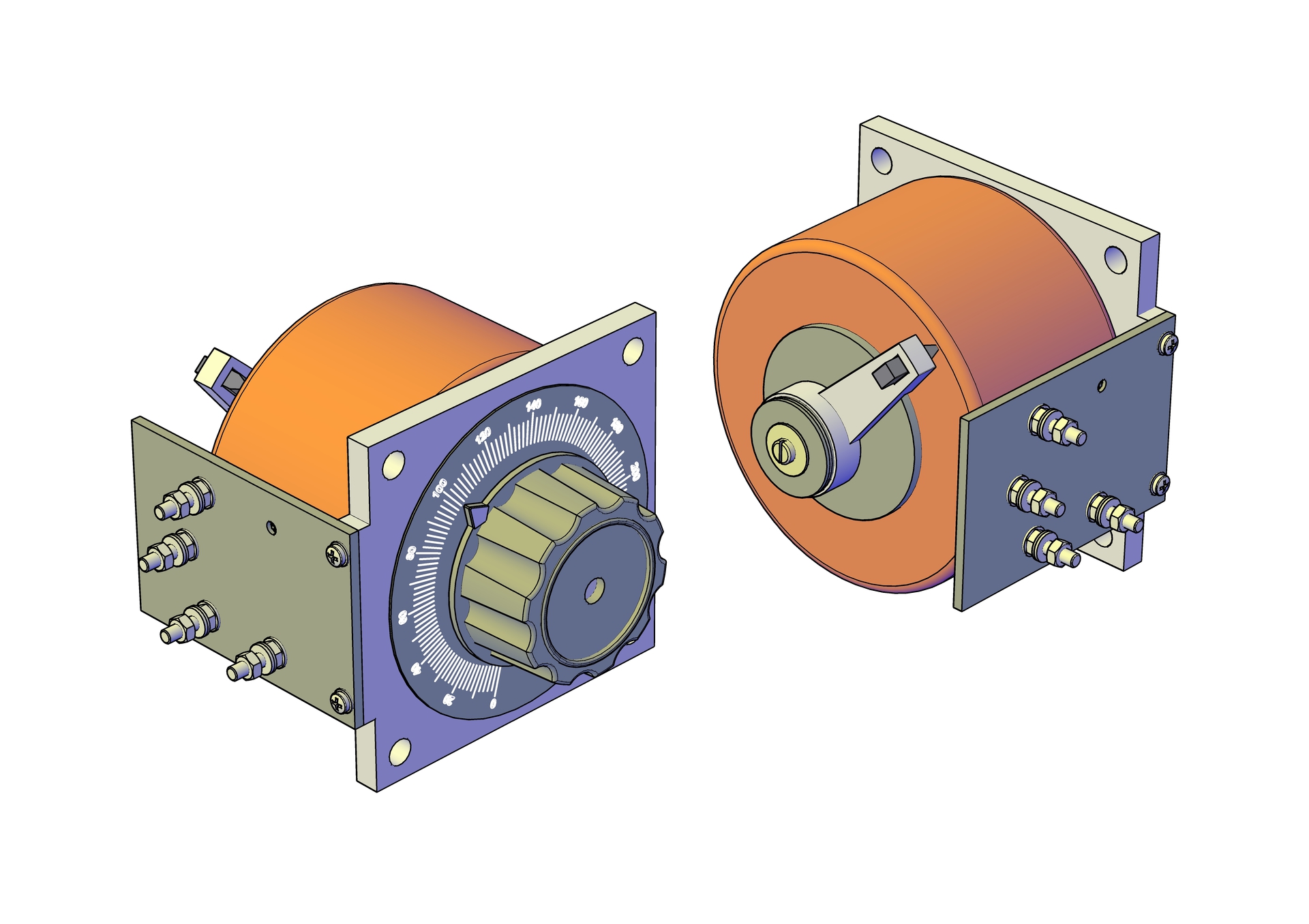

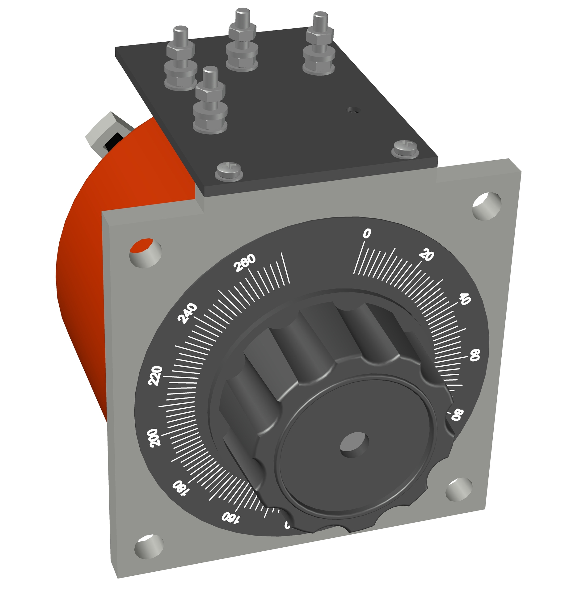

Modjuk mielőtt valaki egy ilyennek neki áll, érdemes utána nézna ad adott műszerfal eredeti utas biztonsági megoldásainak. Szabályozható toroid modellZavaró ez a vastag kiemelés, olyan mintha valami fontos dolog lenne, pedig nem az. És miért kell mindenképpen kérdésnek lennie, nem lehet esetleg állítás -mint most is-. Végül kötelező kulcsszavakat megadni (mi van????).Majd valamikor építek egy leválasztó trafóval kombinált hálózati feszültséget szabályozni tudó teszt-áramforrást. A kényelmesebb tervezgetéshez lerajzoltam az állítható toroidot. Nekem érdekes volt a skála reprodukálása, illetve a forgatógombot is igyekeztem valósághűre készíteni. Azért ezekre került nagyobb hangsúly, mert ezek látszódnak, a toroidnál pedig csak az elfoglalt hely a lényeg (azért itt is mérethelyes minden, csak a részletesség hanyagabb. Az a képekről nem derül ki, de még forgatni is lehet a gombot, amit követ a csúszka. (A fotón egy ugyanolyan toroid van, mint a modellen, csak a tekercs megóvása érdekében egy ideiglenes elő és hátlapot tettem rá.) A hozzászólás módosítva: Okt 11, 2024

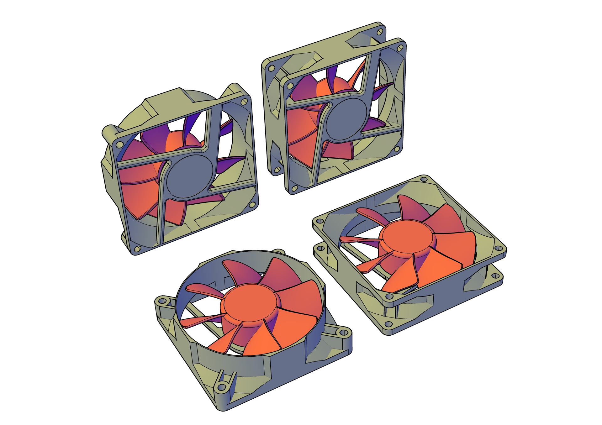

Ventilátor ábrázolásA leválasztós áramforrásomba ventilátor opciót is fontolgatok. A tervezgetés modellező fázisában segítség ha megvan az alkatrész, ezért lerajzoltam. Több -számomra- izgalmas részletet is ki kellett találni, de megoldottam. Sőt mindjárt kétfajta külsővel is megcsináltam, mert ezek így biztosan léteznek, és még nem tudom milyet találok amikor éppen használni fogom. (A forgó rész csak a látvány miatt piros.)
Kiegészítettem a modellt egy hasznos aprósággal, a forgásirány, és a légáramlás irányát jelző nyilakkal, valamint cicomaként az állórész közepére "ragasztottam" matricát.

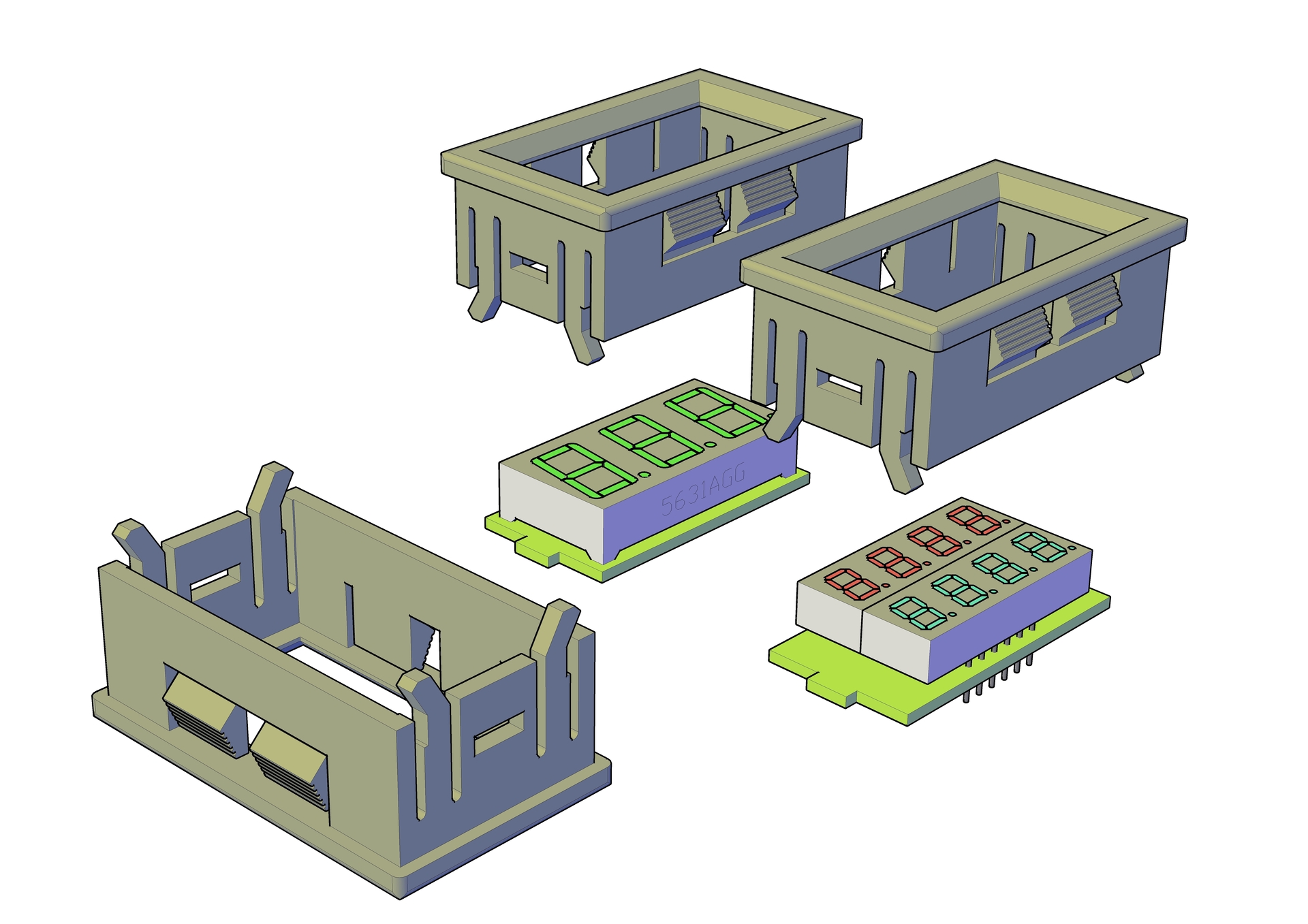

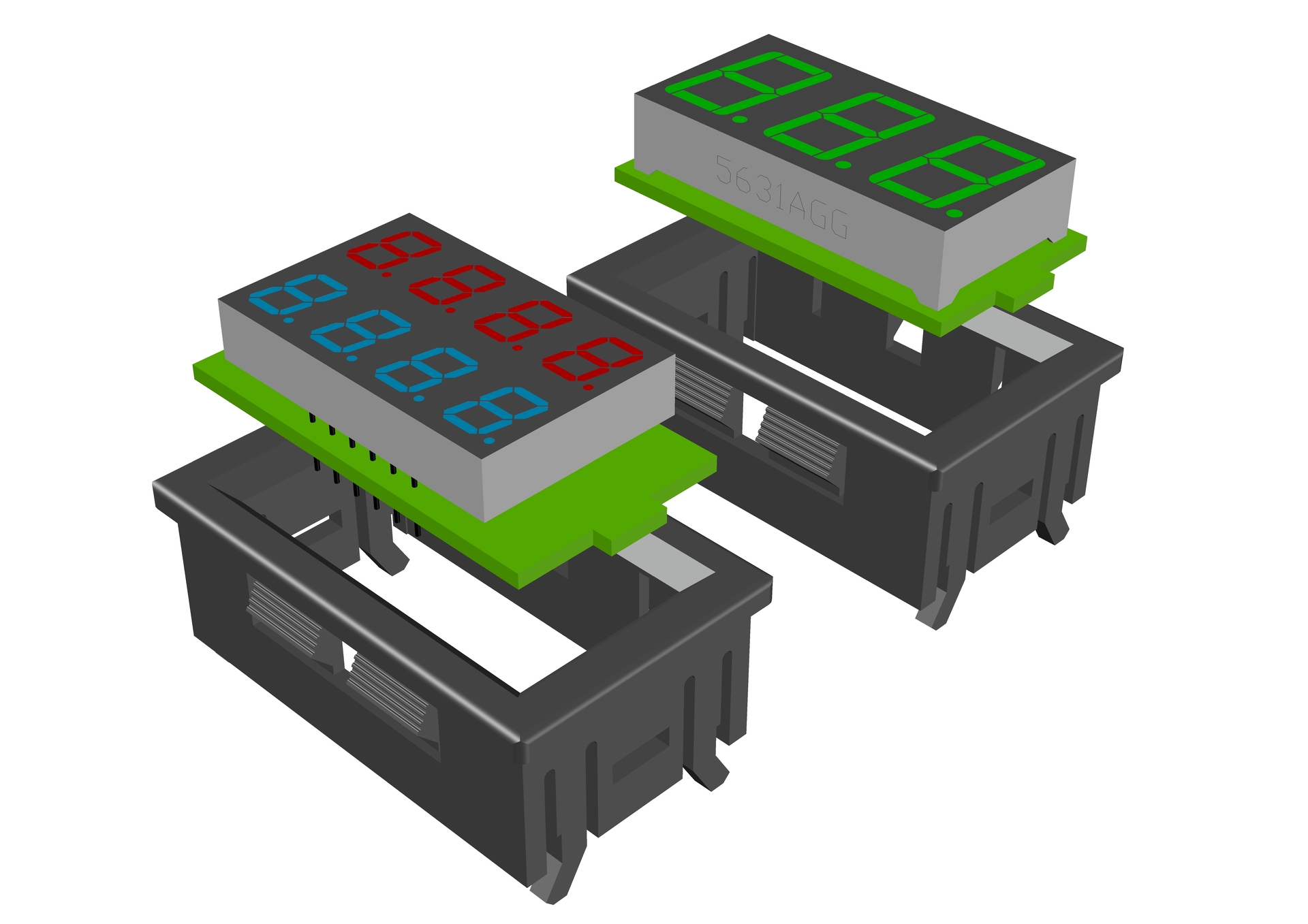

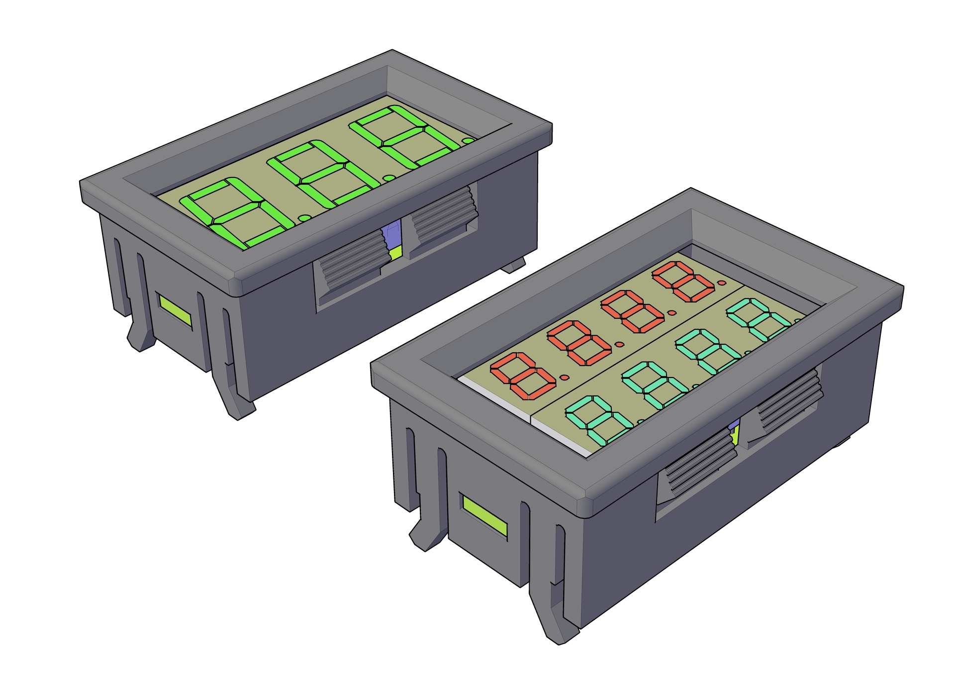

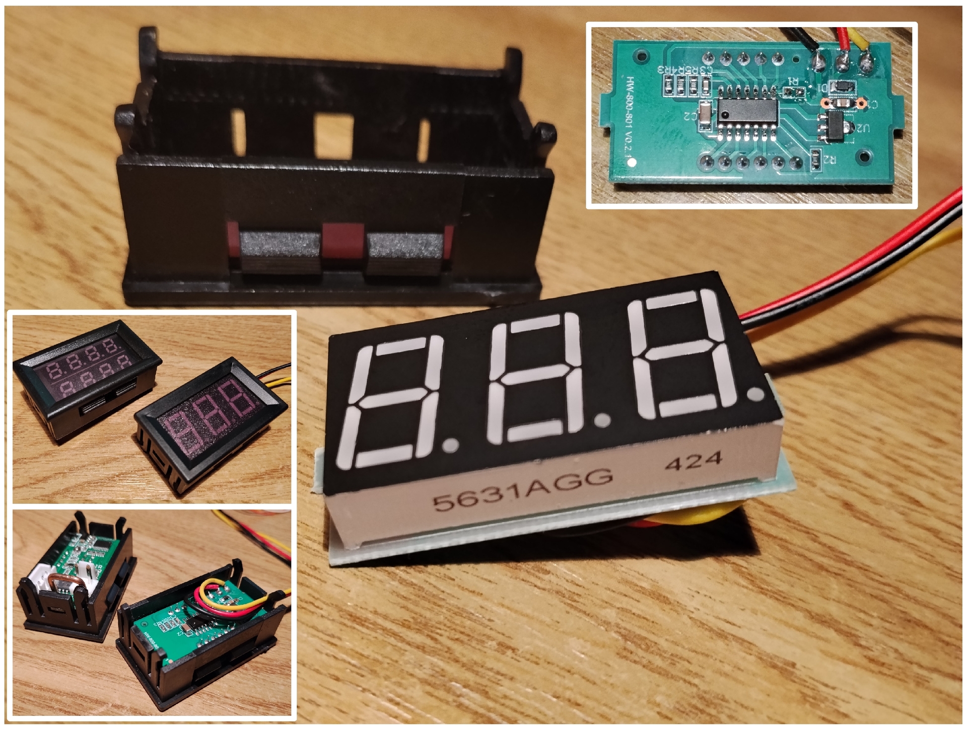

Mérőegység ábrázolásAkkumulátor töltő és szinten tartó áramkör építése kapcsán néhány mérőegység a kezembe került. Mivel majd valamilyen dobozolást is kell hozzá konstruálni, ezért lerajzoltam a mérőegységet. Majd hamar ráeszméltem, hogy pontosan azonos tokban kétfajtám is van kéznél. Sőt, most igyekszem még egyebeket is vásárolni, amiknek nincs ilyen praktikus tokja, de nem zárható ki, hogy megnézem esetleg bele tudom-e tenni valamelyiket egy ilyen "héjba".Természetesen a digitális számjegyek is teljesen pontosak, vagy legalábbis az adatlapjukon elérhető alaknak és méreteknek megfelelnek (ezt azért említem külön, mert voltam bátor meg is mérni őket, és több helyen is vannak tizednyi eltérések). A panel nem tervezem részletezni, mert az fölöslegesen növelné a modellek méretét, de a csatlakozókat, és a söntöt még lehet, hogy felteszem rájuk, mert azok kilógnak alul/hátul.
Gyanús hogy ilyen méretű: https://www.thingiverse.com/thing:6037742
A hozzászólás módosítva: Máj 26, 2026
Igen, ez egy másik példa ebben a tokozásban való elhelyezésre.

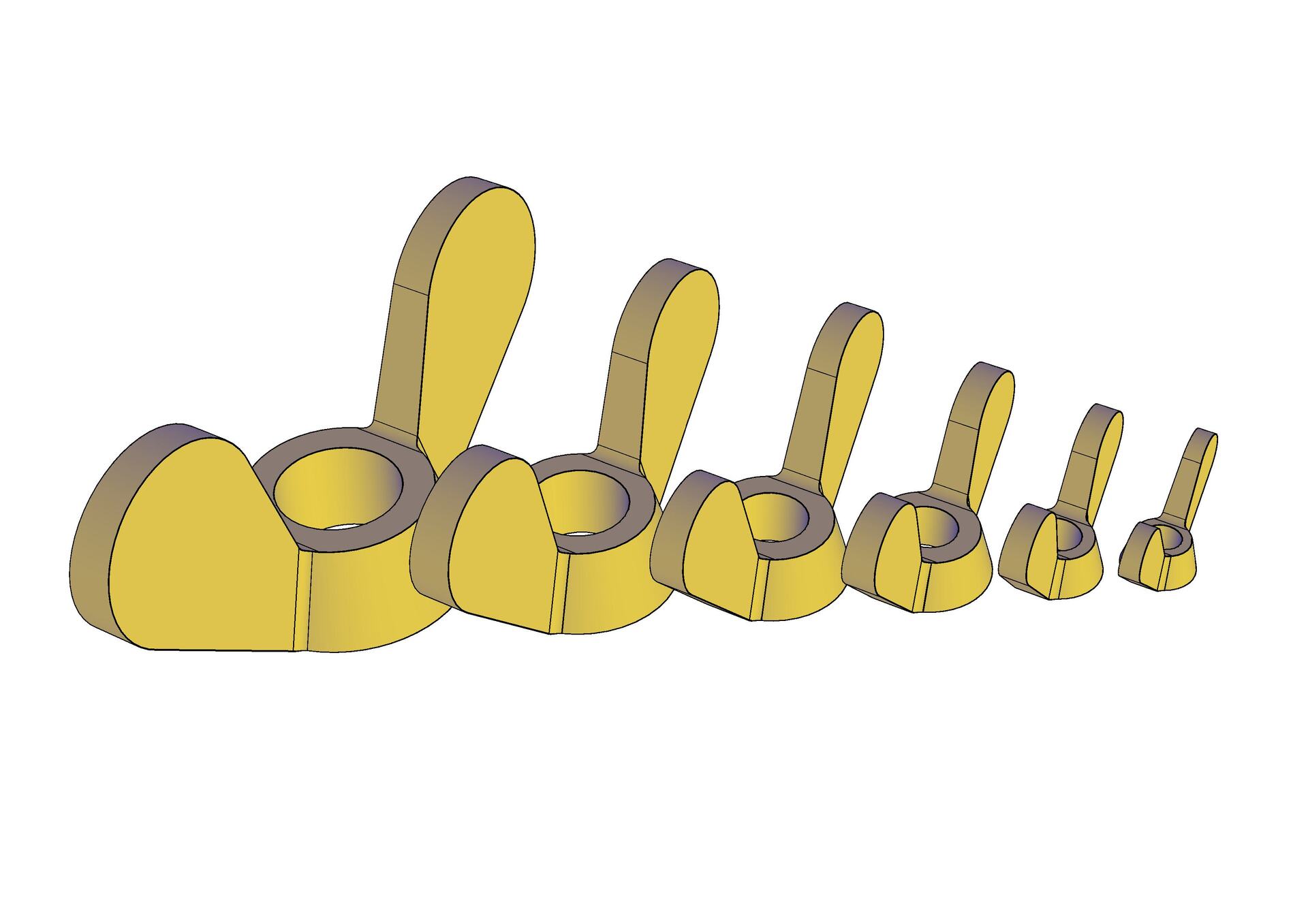

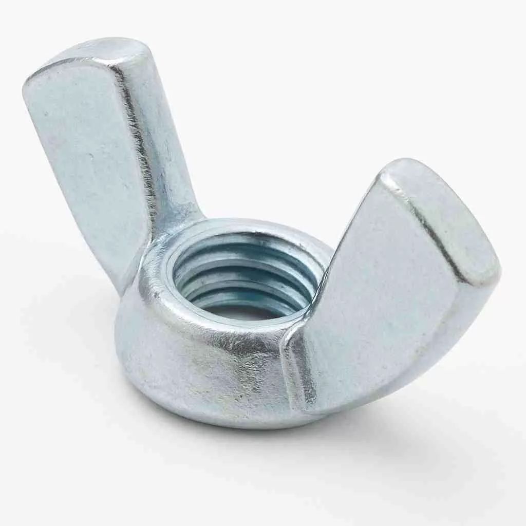

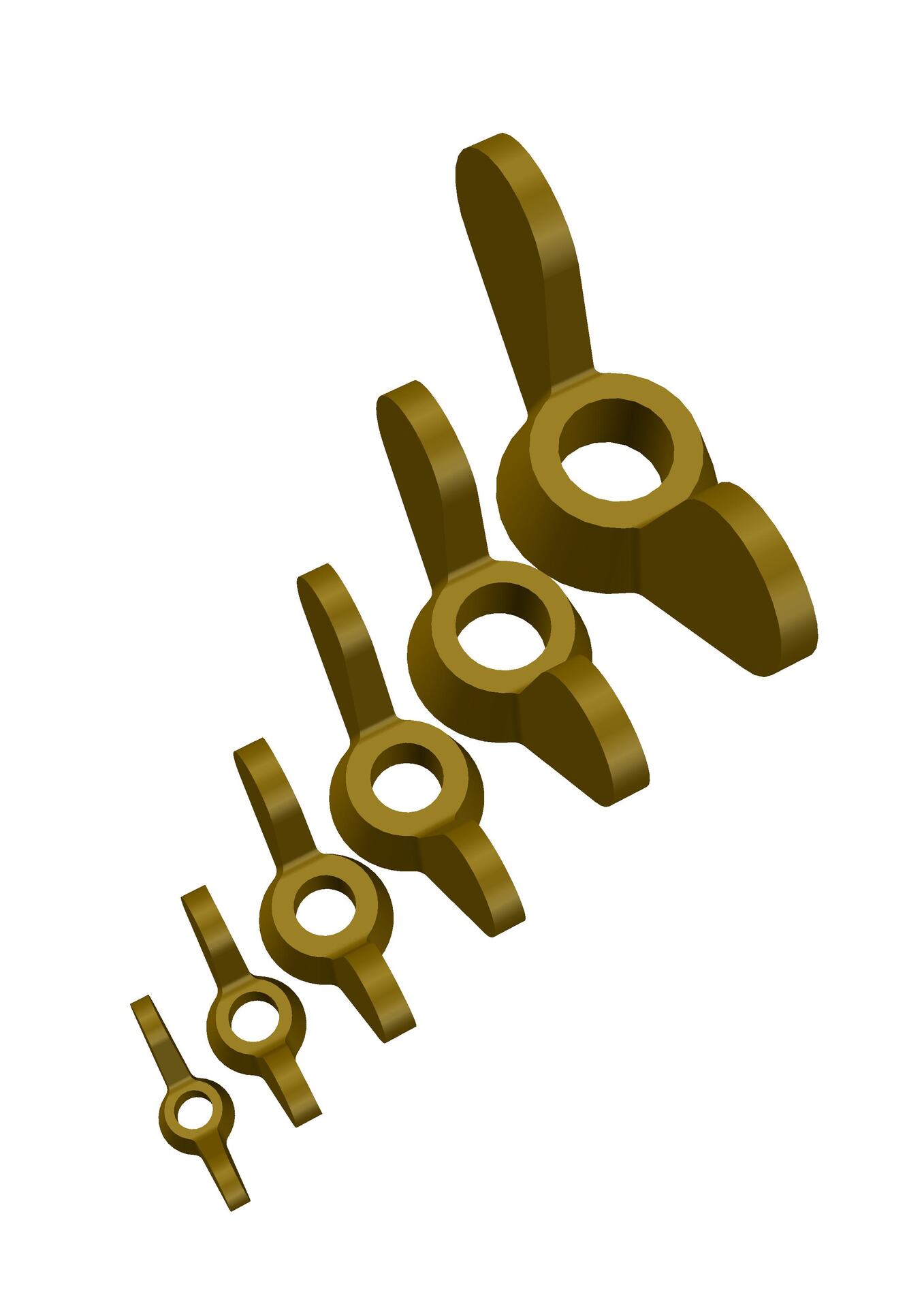

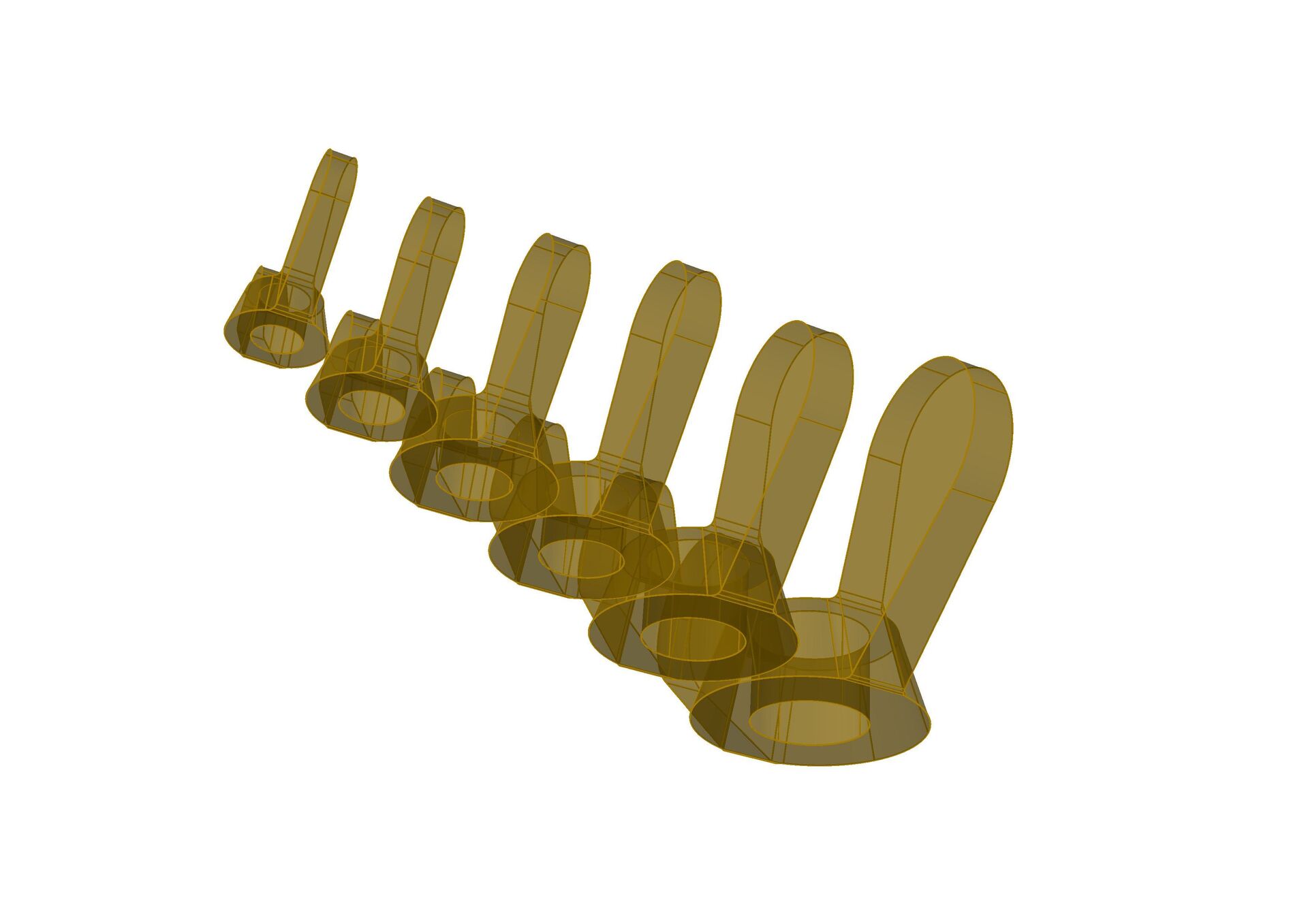

Szárnyas anyaMár korábban is rögtönöztem szárnyas anyát, de most méret és alakhelyesen is lerajzoltam néhány méretet. Az eltérő méretű anyák nem egy meglévő arányos másolatai, hanem pontosan követik a szabványos méreteket. Ezek itt a DIN315-nek megfelelő kialakítások, mert ezek szerintem csinosabbak, mint a mostanában kaphatóak. Számomra érdekes, hogy a most kaphatóak is néhány helyen azonos szabványszámon jelennek meg, pedig sem az alakjuk, sem az anyaguk (erről nem sok infó érhető el) nem azonos. |
