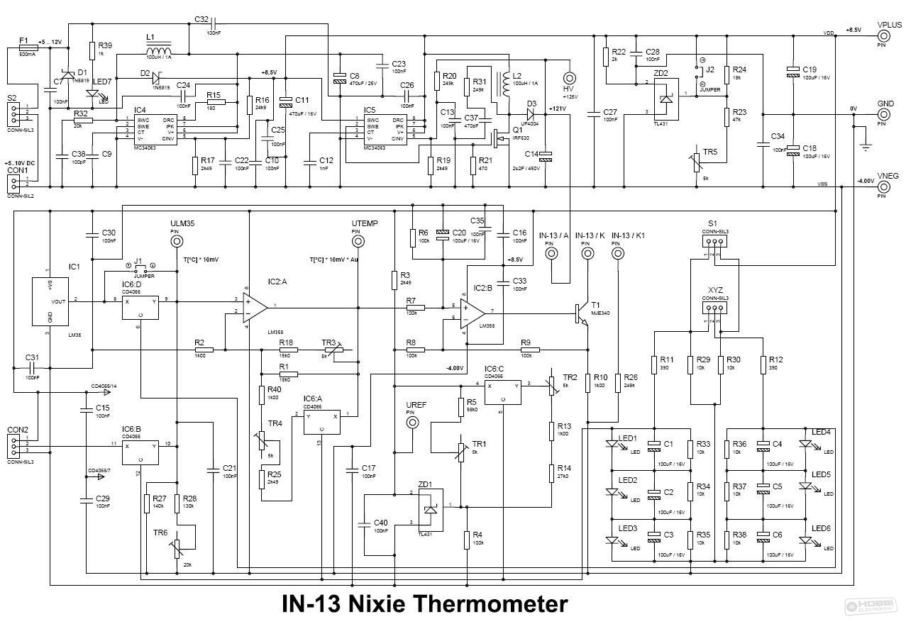

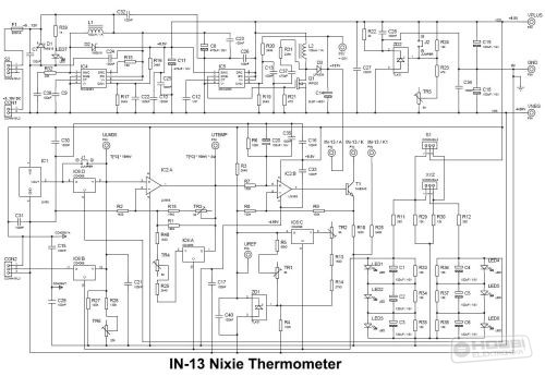

A módosított kapcsolás:
A mérőkörök tervezésénél, építésénél két filozófia szokott érvényesülni. Az egyik szerint jó, ha az áramkör tartalmaz trimmer potenciométereket, velük a munkapontok beállíthatók. A másik szerint nem jó, ha az áramkör trimereket tartalmaz, hiszen azok pontossága, stabilitása kisebb, mint az ellenállásoké. Ki - ki döntse el, hogyan építi fel az áramkört. A kapcsolás és a panel tervezésénél alkalmaztuk a trimmereket, ha valaki nem bízik bennük, a megépítésnél zárja rövidre a bekötött kivezetéseiket, ekkor egyes ellenállások értékét meg kell változtatni. Az SMD kivitelű trimmereket a készülék alján levő furatokon kereszül bedobozolás után is lehet állítani. A mérőkörben 1% -os tűrésű, 10 mm -es lábtávolságú ellenállásokat alkalmazzunk, e méretben kapható ellenállások a 125V -os igénybevételt is elviselik.
Az adatlap szerint egyhuzamban, a fénycsík változása nélkül, maximum 10 órát üzemeltethetjük a csövet. Egy napon belül mind a belső, mind a külső hőmérsékletben lesz annyi változás, hogy a fénycsík megmozduljon. A cső élettartamának hosszabbítására beépítettünk egy kapcsolót is.
A kapcsoló után egy "öngyógyuló" biztosítékon kereztül kap tápfeszültséget az áramkör. A fordított polaritású feszültségtől D1 véd. A tápfeszültég meglétét a LED7 jelzi. A bementő táp negatív csatlakozópontja lesz az áramkör legnegatívabb pontja, a VNEG feszültség. A tápfeszültség ezután egy MC34063 -mal (IC4) felépített feszültségnövelő kapcsolásra jut. A kimenete a mérőkör pozitív tápfeszültsége és ide csatlakozik az újabb MC34063 -ra épülő anód tápegység is. A mérőkör nulla szintét (GND) a ZD2 jelű TL431 állítja elő, melynek munkaponti áramát az R22 biztosítja. Az S1 kapcsoló és a CD4066 analóg kapcsoló a belső és a külső érzékelő váltását oldja meg. Ide mindenképen 15V -os típus kell, nem használható 74HC4066 vagy 74HC4016. A mérőkört már bemutattuk az előző oldalon.
A látvány fokozása érdekében az eredeti terv szerint meghagytuk a skálát megvilágító led -eket. Lassú működésű, színváltós, 3mm led -ek szerepelnek a terben - elég nehéz őket beszerezni. Az S1 kapcsoló a cső két oldalán levő led csoportokat is váltja, mindig a megfelelő skálát világítja csak meg (XYZ jumper YZ állásban). Az XYZ jumper XY állásában mindig mindkét oldali csoport világít. A bevezetésben megadott fórum hozzászólásait végigolvasva a ledekkel párhuzamosan 10k ellenállásokat kötöttünk a biztos azonos fázisban történő indulásuk érdekében. Természetesen másfajta LED -ekkel is megépíthető a kapcsolás. A led -ek árama, fényereje az R11 és R12 ellenállásokkal állítható be. Vegyük figyelembe, hogy a LED -ek teljesítményigényének biztosítása további disszipációt okoz az IC4 -gyel felépített tápegységben.
