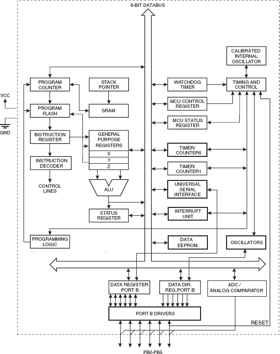

Ezután érdemes átnézni, milyen modulokkal rendelkezik az ATtiny45. Ha most minden modul működését nem is érted, szép lassan világos lesz mind működése.
