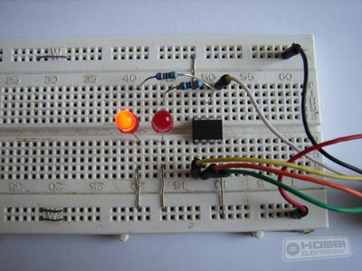

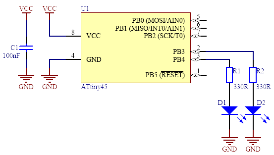

Építsük meg a programozónál már ismertetett kapcsolást. Fontos, hogy végig, az áramkörünk a programozón keresztül kapott stabil +5V-ról működik!
Kössük be a programozót a megfelelő lábakra, majd égessük bele a következő programot:

DDRB regiszter a PORT adat irány regiszter (tehát, ki vagy bemenet legyen)
A PORTB regiszter pedig maga a PORT kimenetének állapota.

Ha ezt beégettük, boldogan vehetjük észre, hogy működik, és 1mp-enként villog felváltva a két LED. Az itt ismertetett trükkös kis időzítő rutint, a továbbiakban a C-hez hű, rendkívül leegyszerűsített módon fogod látni.
