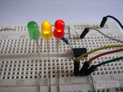

Ez egy levezető feladat, rendkívül egyszerű, de mégis látványos. Egyszerűen időzítésekkel meg lehet ezt oldali, ám most egy kicsit korrektebb megvalósítást ismertetek. Ez egyfajta előfutára a task-os statusz vezérelt rendszereknek.
Fentről lefelé kössünk be piros, sárga és zöld ledeket. Azzal ne foglalkozzunk, hogy az 5-ös lábon a programozó is ott ül. Ha a HE-n általam ismertetett USB-s programozót használod, az programozás után leválik a cél hardverről, így nem zavarja az áramkört. Persze programozás közben villogni fog a LED, de azzal sem kell foglalkozni.
A videó megtekintéséhez Flash lejátszó szükséges!
Az ehhez tartozó kód:

Az elején a #define-okat úgy kell értelmezni, mintha sima replace lenne. Ez olyan, mint assemblyben a makró. Egyszerűen a "RED_ON()" szöveget, a fordító kicseréli a "PORTB |=  (1<<PB0)" szöveg részletre. Ezért nem kell a #define-os sor végére pontosvessző!
Érdemes sok ilyen #define-os makrót használni, mert ad1. a fordító sokkal hatékonyabban fordítja mint a függvényt, ad2. mi is jobban átlátjuk.
