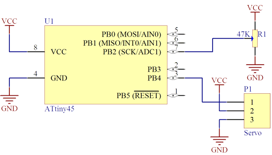

Az RC szervóknál a pozíciót egy impulzus szélességgel tudjuk beállítani. Ez az impulzus 1ms-től 2ms-ig lehetséges. Ezen 1ms-es tartományban határozható meg a pozíció.
1ms = minimum
1,5ms = közép állás
2ms = maximum
A szervóknál van overdrive lehetőség, ez azt jelenti, hogy elvisel akár 2,5ms-os impulzust is, be is áll egy túlvezérelt pozícióba, ám ezt tartósan nem viselik el a szervók.
A programunk struktúrája nagyon egyszerű. Életre keltünk mégegy belső perifériát, az analóg-digitál átalakítót és ügyes kis delay-ekkel az analóg bemeneten lévő analóg feszültségből pulzus szélességet készítünk. Végleges áramkör:
A szervó csatlakozója az alábbi:

DIDR0 ahhoz kell, hogy lekapcsolódjon a digitális port az analóg bemenetről, ADMUX a Multiplexert állítja, ADCSRA pedig az előosztást és egyéb indítási beállításokat.
Látható a kódban, hogy bekapcsolom a portot, majd várok fixen 1ms-ot. Azért mer 0-ás állásban így lesz a pulzus 1ms. Aztán egy ciklusban 3,9us-okat várok. 1000us = 1ms, továbbá 1000us/255 max ADC = 3,9us/adc egység.
Innentől már egyszerűen értelmezhető. Ehhez is kell adatlap olvasás. Sok!
