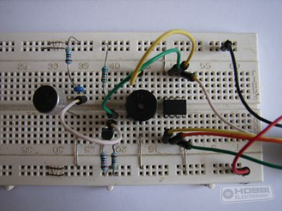

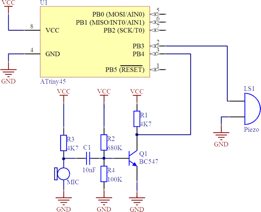

Itt az idő, hogy hangra indítsunk tetszőleges folyamatokat, és megismerkedjünk az ATtiny45 lábainak bemenetként való használatával.
Egyszerű mikrofon előerősítő, nem számít semmi torzítás, semmi szép hang. A lényeg, hogy erősítsen. Nagy kivezérlés esetén logikai 0-ának megfelelő szint jelenik meg a kimenetén.
A videó megtekintéséhez Flash lejátszó szükséges!

A DDRB-n a 0-ás bit bemenetet, az 1-es bit, kimenetet jelent. Igaz, hogy nullát shift-elni értelmetlen, de így jobban követhető.
Olvasni portról a PINB regiszterrel tudunk. A PINB ugyan úgy 8 bites regiszter, tehát ugyan úgy minden láb, 1-1 bit. Az 1<<PINB4-el megint előállítjuk a bájtot mint az előző részben: 0b00010000 majd bitenkénti ÉS-eljük a PINB-vel. Ennek a kifejezésnek akkor lesz igaz értéke, ha az adott bit pozícióban a PINB adott bitje is 1-es. De mivel nekünk alap esetben egyes, és aktív állapotban nulla, így a kifejezés elé egy !-et téve negáljuk a logikai kifejezést. Figyelem, ez nem egyenlő a ~ komplemens képzéssel.
