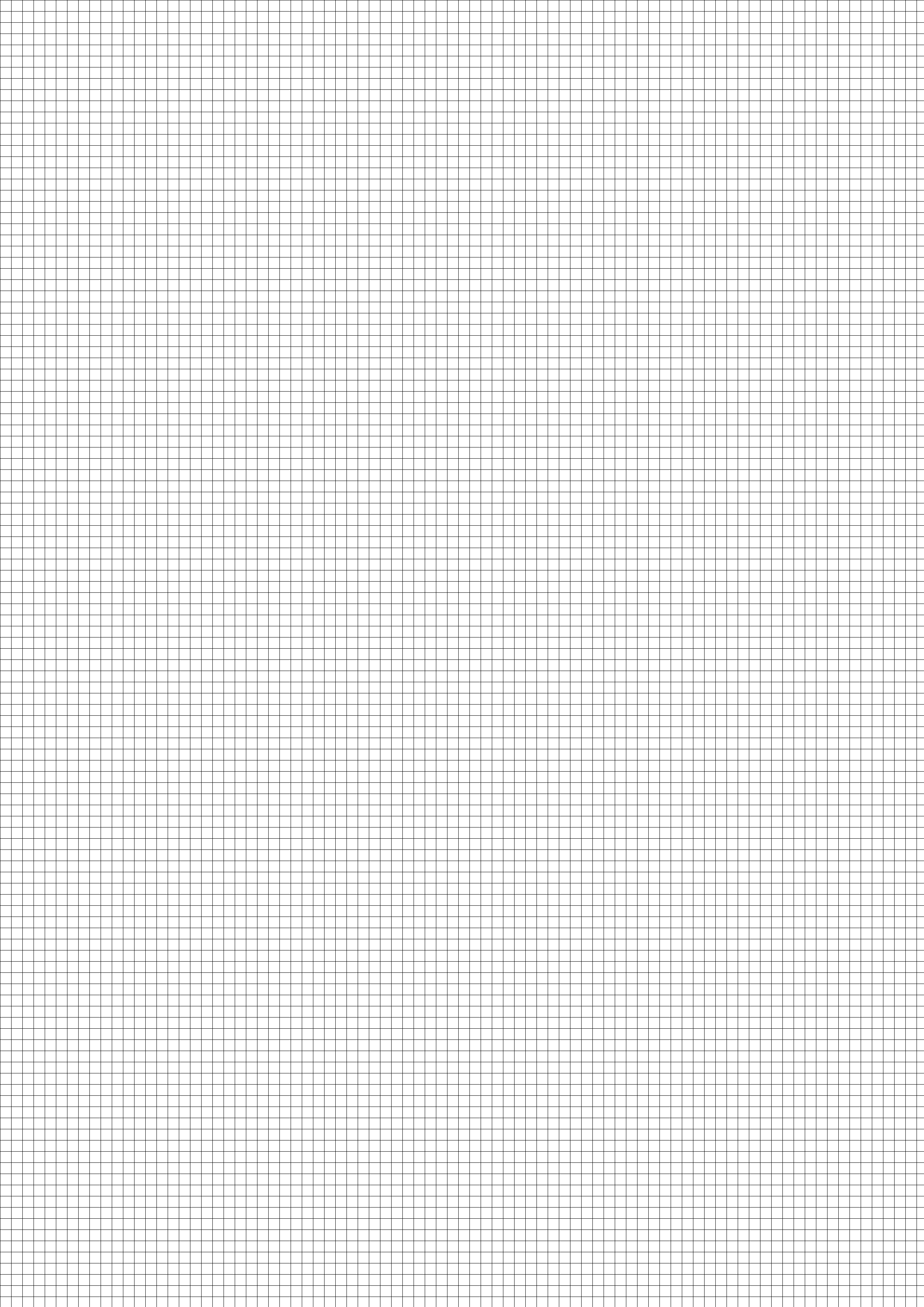

Ha valaki tanulni szeretne, javaslom, hogy tervezze meg egymaga a NYÁKot, inch beosztású négyzethálón, amelyet INNEN lehet letölteni (jobb egérgomb). Tudom, a pappíron való NYÁK tervezés már rég kiment divatból, de akkor is érdemes előbb papíron megtanulni NYÁK-ot tervezni, mert jelentősen megkönnyíti és meggyorsítja a későbbiekben a számítógépes tervezést.
