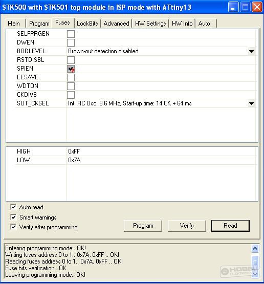

 Fuse bit beállítások:

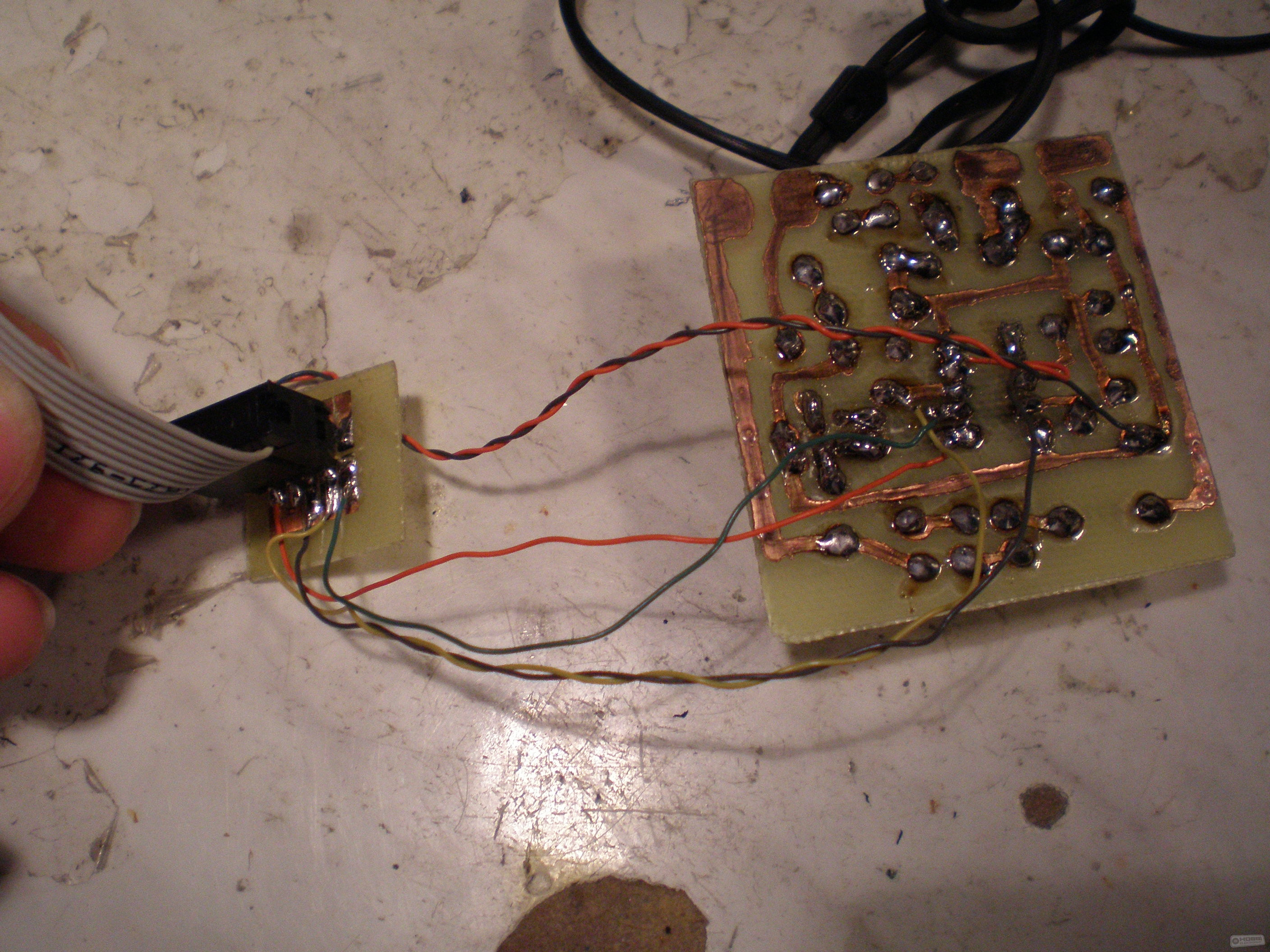

 Mivel igyekeztem spórolni a hellyel, a programozót egy drótos átalakítóval forrasztottam az AVR-re.
