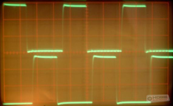

Az IC-re kössünk külső tápfeszültséget, 10-15V-ot!
Mérjük meg oszcilloszkóppal az IC 3-as lábát: itt szép fűrészjelet kell látnunk. Az itt mért frekvencia lesz a táp frekvenciájának duplája.
Ezek után a felső oldali FET source-át lekötjük a földre, hogy megmérhessük egyszerre mindkét FET vezérlőjelét. (Itt jön be az, amit feljebb javasoltam, mégpedig: ha bekötöttük volna az IRF730-as FET-et, akkor a segédtápfeszültségünk az IRF730-as FET belső diódáján, és a felső oldali FET-en keresztül rövidre záródna.)
Szkópunk 1-1 bemenetére kössük az alsó és felső FET gate lábait.
Valami hasonlót kell majd látnunk:
