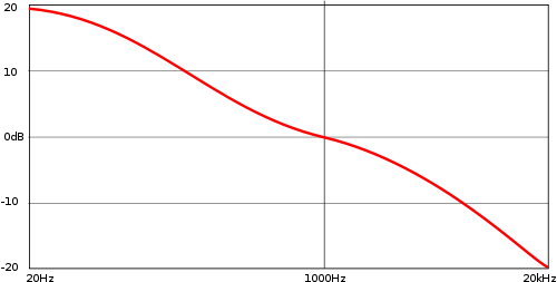

Egy adott műsor hanglemezre történő rögzítése előtt a hanganyagot a RIAA (Recording Industry Association of America) szabvány szerint módosítják; a lenti ábrán a korrekciós görbe látható. Amint látjuk, a mély tartományt jelentősen gyengítik, míg a magas frekvenciák tartományát felerősítik. Mindezt két okból: egyrészt a mély-frekvenciás komponensek szélesebb barázdát hoznak létre a lemezen, így ez a műsoridő csökkenését vonja maga után; másrészt a magasabb frekvenciájú hangok kis amplitudója miatt emelés nélkül nehéz lenne őket a lemezre vágni, a lemez anyagának minősége miatt. Mindezt betartva nem csak a letapogathatóság javul számottevően, de a zajszint is csökken.
(RIAA korrekciós görbe.)
Lemezgyártáskor 50Hz alatt 6dB per oktáv meredekségű vágást végeznek, míg 2122Hz felett 6dB per oktáv emelést hajtanak végre. A szabvány természetesen ennél egy kevéssel összetettebb, mivel ún. időkonstansokkal pontosítja a formulát, ezek a következők:
" t1=3180uSec (50Hz)
  t2=318uSec (500Hz)
  t3=75uSec (2122Hz)"
