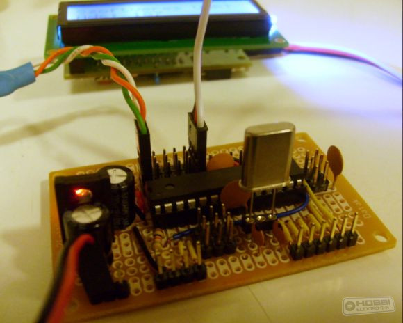

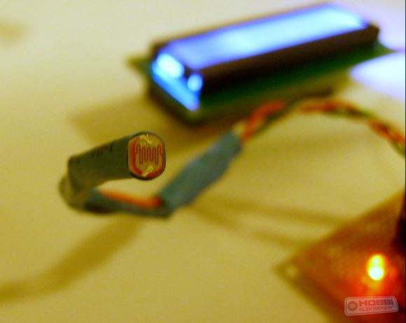

Az alábbi ábrákon látható, hogy a kapcsolásunk nagyon egyszerű. A tápfeszültségen kívül, csak egy fotoellenállás van a PC5-ös lábra kötve, a soros LCD vezérlőpanel pedig a PC0-ás lábra. Jól látható a 7,3728MHz-es külső kristály oszcillátor is.

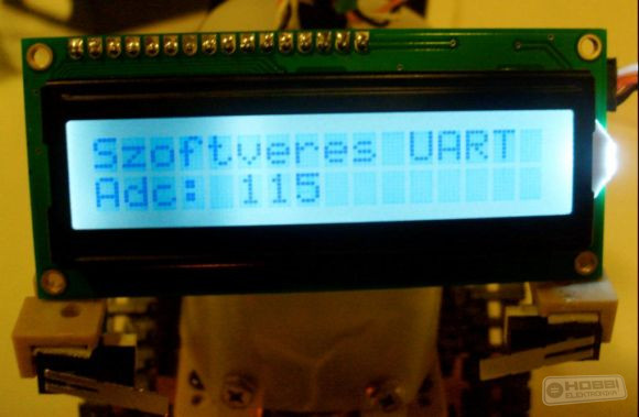

Programunk a PC5-ös analóg lábra kötött fotoellenállással megméri a fényerősséget (8 bites ADC, tehát 0-255 közötti érték lehet a mérés eredménye), majd az LCD-n megjelenítjük az eredményt a PC0-ás lábra kötött soros LCDvezérlőpanel segítségével.

Íme a végeredmény:
