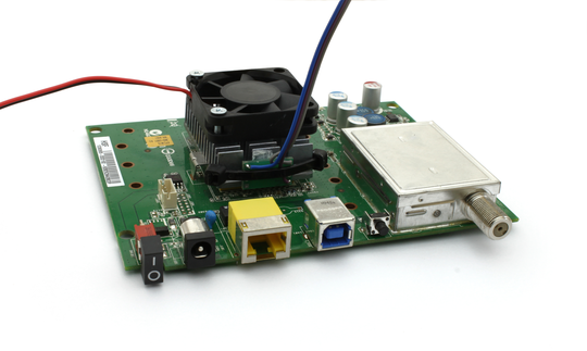

A rögzítésre csak egyetlen egy megoldást javaslok, az alkalmazások sokszínűsége miatt.
Esetemben nagyon könnyen gyorskötözővel tudtam rögzíteni az ATtiny-t a hűtőbordához, továbbá a hűtőborda lamelláinak távolsága lehetővé tette, hogy hagyományos csavarral a ventilátort a hűtőbordához csavarozzam. Alkalmazzunk hővezető pasztát is!
Amennyiben a hűtőborda lehetővé teszi, célszerű önmetsző csavarokat használni és a bordába csavarozni a ventilátort.
Az áramkörnek szükséges tápfeszültséget szintúgy a hűtendő áramkör jellege határozza meg, minden bizonnyal alkalmazásonként rendkívül eltérő, így erre nem térnék ki bővebben. Külső adapteres eszközök esetén a tápcsatlakozóhoz legközelebb, annak lábaira forrasztva oldjuk meg a táplálást. Lehetőleg sose használjunk egy áramkör belsejében műszerrel talált tápfeszültség pontot, az áramkör védelme és a zajok elkerülése végett!
