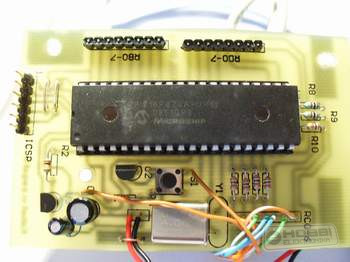

Az áramkör egy 9 V-os elemmel működik, így dobozba építve könnyen magunkkal vihetjük bárhova, ahol kábeleznünk kell. A 9 V-os bemeneti feszültséget egy 78L05 stabilizátor IC tartja 5 V-on. Annak érdekében, hogy AC-DC tápegységről is üzemeltetni lehessen, puffer kondenzátorokat is tartalmaz a panel.
A PIC órajelét egy  4 MHz-es kvarc biztosítja. A PIC-et bekapcsoláskor egy MCP130 reset áramkör IC tartja néhány ms időn keresztül reset állapotban, így a bekapcsolási folyamatok rendben mennek végbe. A panel tartalmazza az ICSP csatlakozót is, mellyel bármikor könnyen fejleszthető, javítható a szoftver.
Mivel a PIC közvetlenül képes LED-et meghajtani, ezért a kijelző a PORTC-re 1 kΩ-os ellenállásokkal csatlakozik. Az 1 kΩ-os ellenállás bőven a PIC terhelhetősége alatt tartja a kijelző felé folyó áramot, ugyanakkor a kijelző fényerejét nem csökkenti túlzott mértékben. A LED kijelző közös anódos, tehát a PIC negatív logikával vezérli.
Könnyelműségnek tűnhet, hogy egy teljes, 8 bites portot elhasználok a kijelző vezérlésére, de mivel betűket is ki kell írni a hétszegmenses kijelzővel, ezért a BCD-s kijelző meghajtó nem tűnt jó választásnak. Megjegyzendő, hogy a azért esett a PIC16F874A típusra a választás, mert ez állt rendelkezésre több példányban, így nem is gondoltam arra, hogy másik kontrollert válasszak az építéshez.
Ha már így alakult, nagy méretével szemben kárpótol az, hogy a szükséges 3x8 bit közvetlenül rendelkezésre áll, ami a programozás szempontjából nagyon jó hír.
A panel tervezését Protel DXP7-tel végeztem, az áramköri rajzolatot egy oldalas NYÁK-ra, műnyomópapírral és vasalóval vittem fel. A maratást és vegyi ónozást követően szintén vasalással felvittem a beültetési oldalra a beültetési rajzot, és más feliratokat.
Első változatban az RJ-45-ös panelt 2x8 vezeték kötötte össze a PIC-et tartalmazó panellel, de később a vezetéket tüskesorra cseréltem, így a PIC-es panel forrasztási oldala fölött helyezkedik el a dugaszolós egység.
