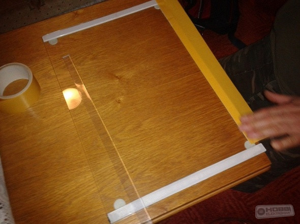

UV levilágító és vákuum leszorító készítése
Amikor tönkrement a tintasugaras nyomtatóm, nem találtam elérhető árú - minőségű nyomtatót.
Ezért vettem egy felújított-újratöltött hp2100 lézert és megpróbáltam a lézernyomat laminálást.
Ezt a technológiát is használtam vagy két évig, de valamiért nem igazán tudtam megszeretni, nálam mindig is a fotótecnika volt és lesz a "top" .
Nézelődtem, olvasgattam több fórumon és döntöttem: vásároltam egy használt arc szoláriumot (a v...án ), amit 5 000,- Ft-ért megkaptam. 6db 18W UV fénycső van benne, és minden ami a világításhoz kell!
Tehát egy nagyon pici átalakítással tökéletes levilágító kerekedik belőle.
Körülnéztem, milyen dobozba tudnám beépíteni a csöveket, és lám, itt a szekrény! Nosza, építsük bele!
Az eredeti, mechanikus időzítőt kidobtam, és a helyére egy elektronikus modul került. Ezen már pontosan beállítható a kellő, 30 s idő (és pontosan reprodukálható!), tehát mindig egyforma a végeredmény.
Az elkészült leviágító a cikk előtt a "kisképen" látható.
