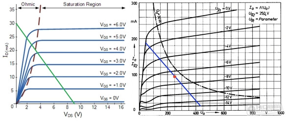

A V-FET bootstrap erősítő mérése alapvetően eltér egy hagyományos bipoláris vagy MOSFET végfok vizsgálatától.
Ennek fő oka:
a SIT tranzisztorok triódás, nem-szaturálódó karakterisztikája, valamint
a dinamikusan emelkedő tápfeszültség (rail-lift).

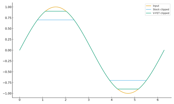

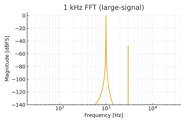

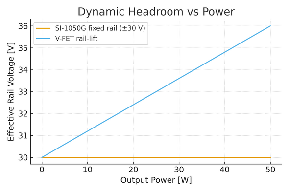

12.2.2 – 1 kHz FFT (nagy jel, rail-lift tartomány)
Ez mutatja meg a Tunerman-féle bootstrap előnyét:
a clipping nem hirtelen, hanem lágy
a felharmonikusok növekedése fokozatos
a 2. harmonikus még clipping közelében is dominál
a 3., 4., 5. komponensek jelentősen kisebbek mint MOSFET/BJT végfoknál
12.2.3 – THD-sweep (10 Hz – 30 kHz)
A V-FET egyik egyedi előnye:
a torzítás nagyon kis mértékben nő magas frekvenciákon
→ mivel a SIT-ek kapacitásai kisebbek és lineárisabbak.

12.4 – Frekvencia-átvitel és stabilitásmérés
A Tunerman V-FET bootstrap erősítő tipikus sávszélessége:
–3 dB pont: 350–550 kHz
fázistartomány: 65–75° a teljes sávban
Ez a VAS + SIT kombináció miatt jön létre:
alacsony kimeneti kapacitás
kis Miller-hatás a bootstrap miatt
rendkívül lineáris drain–source átmenet
12.4.1 – Tunerman-féle kompenzációk hatása
A kompenzáló RC elemek (2.7 nF, 22 Ω, 47 nF, 10 Ω stb.) stabilizálják:
1.a VAS terhelhetőségét
2.a SIT-ek dinamikus kapacitását
3.a rail-lift okozta feszültségemelkedést
Hatásuk:
stabil kimeneti jel 30 kHz–1 MHz között
csökkentett csengés
nagyobb fázistartalék
jobb aluláteresztő viselkedés
