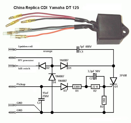

(#) zaza99 hozzászólása Aug 15, 2024 /
Güde benzinmotoros szivattyún nincs gyújtás ha a QS jelü alkatrlsz be van kötve. De nem tudom mi az.
(#) szikorapéter válasza zaza99 hozzászólására (») Aug 15, 2024 / 1
Szia, az olajszintérzékelő ellenállása hogy ne testre söntöljön. Ez védi a cdi kimenetét mert előbb-utóbb nélküle tönkremegy.

(#) mex válasza zaza99 hozzászólására (») Aug 16, 2024 / 1
A tirisztort is megmérted? Anód-katód közt szakadást kell mutatnia ellenállásmérővel.

(#) zaza99 válasza szikorapéter hozzászólására (») Aug 18, 2024 /
Kicseréltem a tirisztort a kondit meg az ellenállásokat és jó let. Meg az egész elektronikát áthelyeztem. A blokkon igen melege volt. Köszi a segítséget.

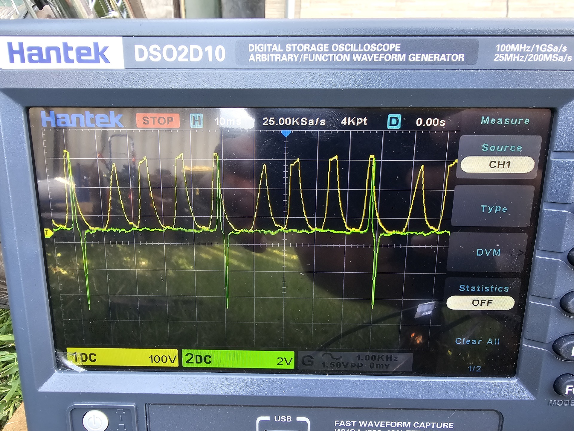

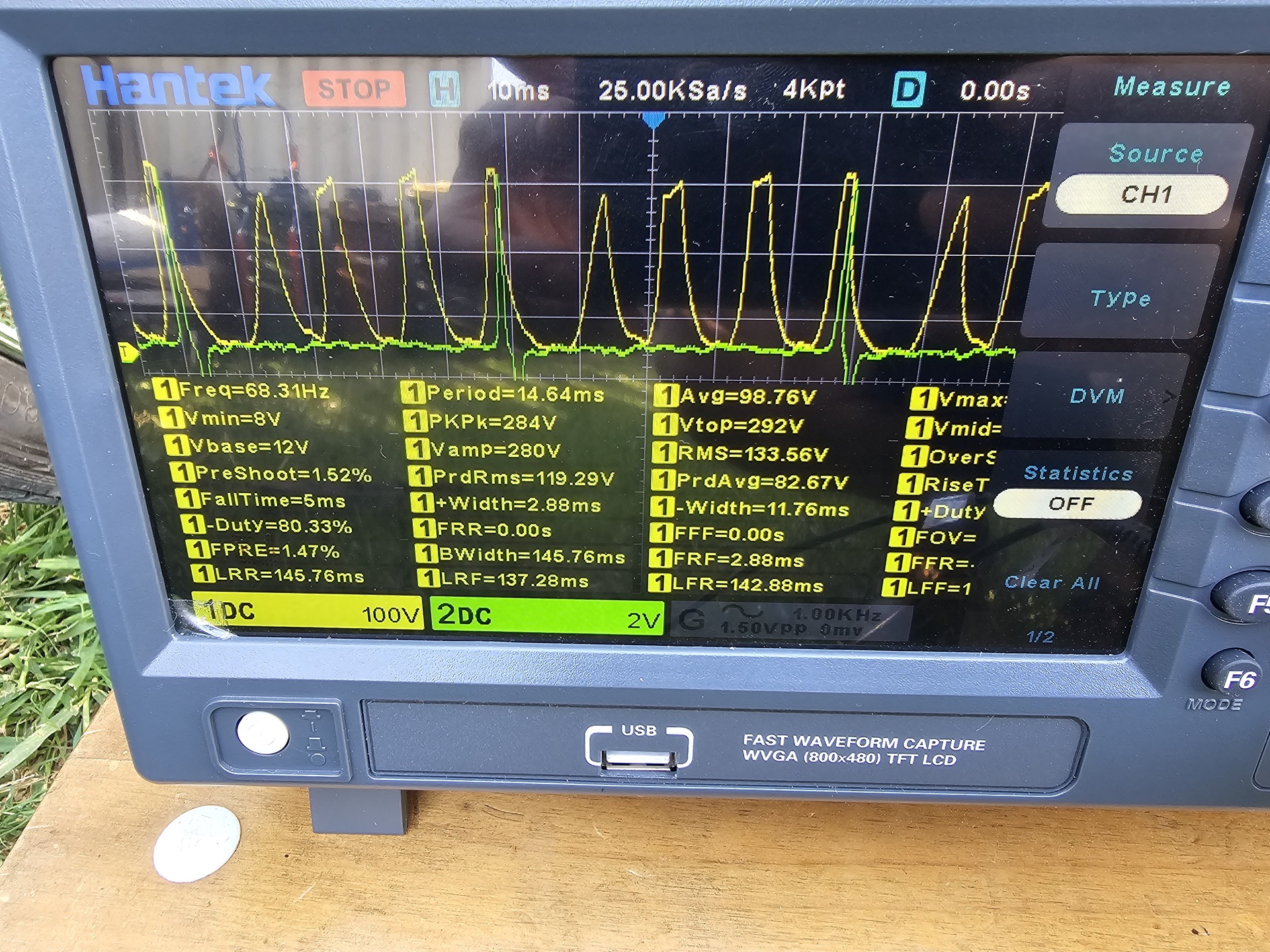

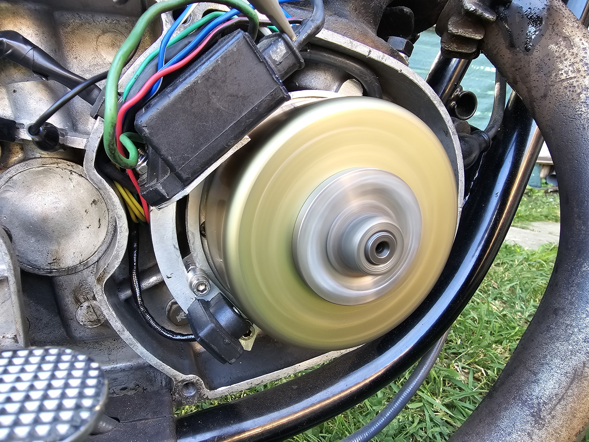

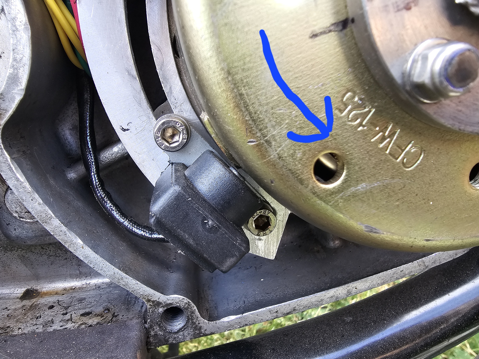

(#) Thomas10100 hozzászólása Jún 24, 2025 /
Tekercs pozició
Képen látható gyújtás esetén egyedi alaplapom lesz, a gerjesztőtekercs poziciójához képest a külső jeladó mindegy hol van
Köszönöm
(#) mex válasza Thomas10100 hozzászólására (») Jún 24, 2025 /
Ha helyesen értelmezem, akkor nem kijelentő mondat a hozzászólásod, hanem kérdést tettél fel, kérdőjel nélkül.
A gerjesztőtekercsnek nem mindegy, hogy mikor indítja a jeladó a gyújtást, szerencsétlen esetben épp egy a kondenzátort töltő periódusba szólhat bele a tirisztor, ez pedig veszteséggel jár. Ha az elektronika akku független, (márpedig az alaplap ezt valószínűsíti),akkor az egyszem gerjesztőtekercs egyik félhullámban a gyújtókondenzátort tölti, az ellenkező előjelű félhullám pedig az elektronika áramszükségletét fedezi, úgyhogy ezt is figyelembe kellene venni. Legjobb lenne szkóppal megmérni a jeladó és a gerjesztőtekercs közti fázisviszonyt, az alacsony és a nagyobb fordulatok tartományában is, és utána pontosítani az alaplap kivitelét.
Bár lehet, hogy csak túlspilázom az egészet, és az esetleges többlet terhelést simán elviseli a gerjesztőtekercs...
(#) Thomas10100 válasza mex hozzászólására (») Jún 24, 2025 /
Bocsánat, lemaradt a kérdőjel.
Hát akkor lehet át kell fúrnom, hogy úgy álljon, az a biztos. És ha jól nézem forgásirányban a tekercs elöbb legyen mint a pickup jeladó?
Köszönöm

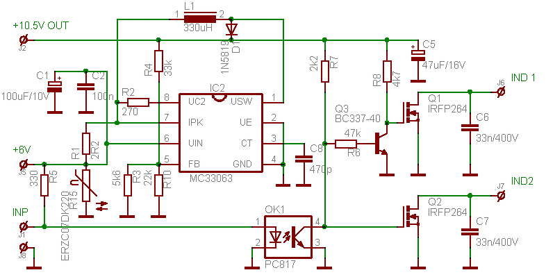

(#) lóri hozzászólása Okt 17, 2025 /
IGBT-s gyújtás hűtése
Megkértek, hogy rajzoljak panelt egy gyújtáshoz.
Az lenne a kérdésem, hogy kell-e hűtés az igbt-nek?
Milyen csatlakozót illik rakni a gyújtótrafónak és a betápnak?
Faston jó lehet (csúszósaru)?
Nem értek hozzá, sosem foglalkoztam ilyennel és nincs motorom sem.
Itt a filmecske, rajzocska: Bővebben: Link
(#) mex válasza lóri hozzászólására (») Okt 17, 2025 /
Ez egy nagyon alap gyújtásáramkör. Az IGBT a gyújtás ráadásától kezdve nyitva van, a gyújtótrafó árama fűti, ami a trafó kivitelétől függően 3-4 A lehet. A régebbi samara trafók ennek a dupláját is felvették, ezért ott áramkorlátozást alkalmaztak az elektronikában.
Itt viszont nincs elektronikus korlát, úgyhogy keményen kell hűteni a kapcsolóeszközt. Ráadásul ha csak a gyújtás van ráadva, de áll a motor, mégjobban melegszik az egység, és előbb-utóbb megfő az egész, pláne a nyári melegekben. Anno ez volt sok trabant hallos gyújtásának is a végzete...

(#) proli007 válasza mex hozzászólására (») Okt 17, 2025 / 1
"ha csak a gyújtás van ráadva, de áll a motor, még jobban melegszik az egység"
Ez nem egészen így van, impulzus nélkül a kis tranyó nyitva van, az IGBT meg zárva.
A többihez nem értek..

(#) proli007 válasza lóri hozzászólására (») Okt 17, 2025 / 1
Mint írtam, azt én nem tudom. Nem ismerem a Hall érzékelőt, a zárásszöget, a fordulatszámot és hogy ez az egyszerű kapcsolás mennyire működőképes egy motornál.
De alapvetően, feltételezhetően kell hűtés, mert egy IGBT-nek a maradék feszültsége elég nagy és ilyen áramnál az már okoz teljesítményt. Plusz "baromi meleg" is lehet egy motornál..
De nem mindegy az IGBT nyitott ideje és kapcsolási meredeksége. Azt viszont nem tudom.

Azt mondta a srác, hogy 3 Ohm a gyújtótekercs. Valami 4A fog átfolyni rajta.
A maximális szaturációs feszültsége 7A mellett 1,4V. 4A mellett (ha ez állandóan folyna) 5,6W.
A tok-levegő hőegyütthatója 40°C/W, tehát ez 224°C-vel emelné a hőmérsékletet. Nem tudni a zárásszög arányát, ami csökkenti a teljesítményt. Nem tudni az átkapcsolás lassúságát, ami növeli a teljesítményt. De ebből is látszik, hogy kopaszon nem jó a tranyó.
Az hogy itt pecegteti a mágnessel, nem sokat mond, üzem közben kellene látni a működést.
Cseppet többet kellene érteni a motorhoz, de van itt aki ért hozzá és van is tapasztalata. Én csak ugatom a témát.

(#) mex válasza proli007 hozzászólására (») Okt 17, 2025 / 1
A trafó elég nagy induktivitású lehet a tekercsellenállását nézve, üzem közben meg az áramfelvétel is csökken a fordulat függvényében. Az igbt -t meg legegyszerűbb egy alu tokba szerelni, ami magába foglalja az elektronikát is. A tokot én annak idején hűtőborda profilból alakítottam ki.
