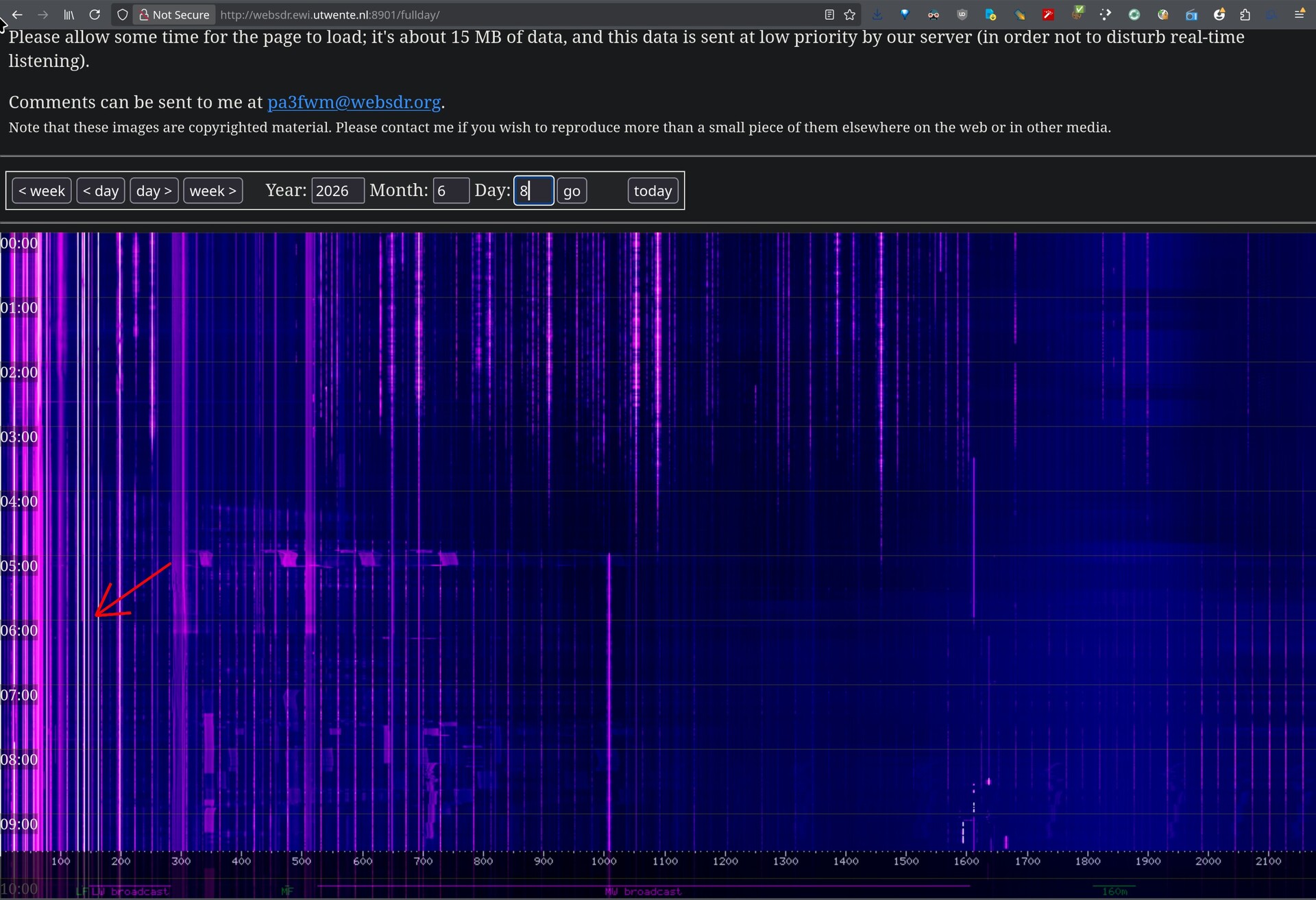

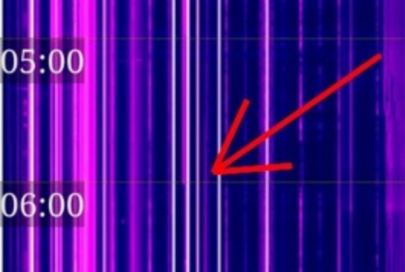

Ami azt illeti, van ilyen funkciója a holland websdr-nek. Szerintem 8-án, hétfőn kb. pontosan 06:00 UTC-kor szűnt meg. Talán tervezett karbantartás - elég gyanús...

(#) tki válasza tki hozzászólására (») Jún 12, 2026 /
Érdekes, ez az utolsó hozzászólásom a spektrumképekkel csak bejelentkezve látható.
