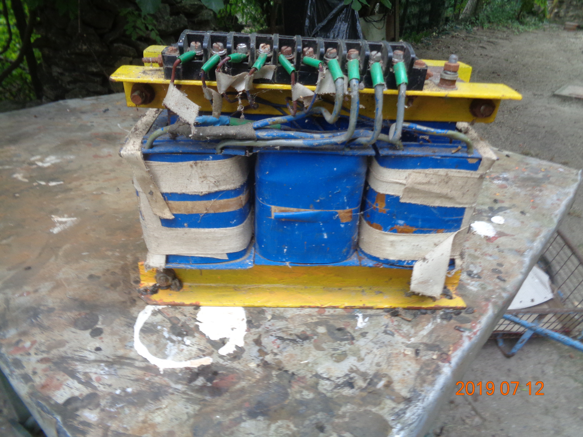

A mostani 860 A, de gyengusnak bizonyult, ezért akarok egy erősebbet, főképp, hogy van egy ilyen nagy keresztmetszetű vasam. Hétvégén lesz időm, lefényképezem és csatolom

A képen látható vas ablakméretei 53 x 106 mm, pakett vastagság 58 mm, EI lemezek
vas-ablak-vas-ablak-vas
40 - 53 - 40 - 53 - 40

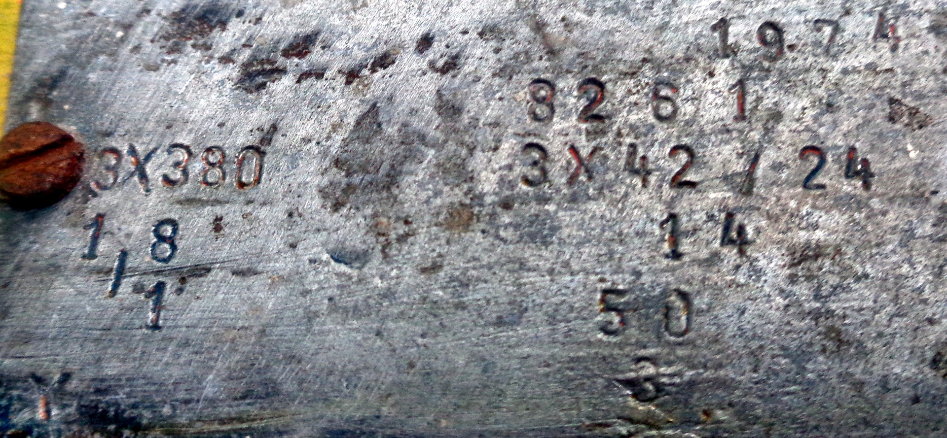

Az adattáblán szereplő 8261 nem szabvány szám az biztos, (ISO, GOSZT és ASA sem)
Az 1,8 meg a 14 --> 1,4 talán egy fázis primer és szekunder teljesítménye lehet?

Az adattáblával ne foglalkozz, ha át akarod alakítani.

Nm lennék meglepve, ha ez a trafó 3 fázison is csak 1.2 kVA-es lenne az adattábla alapján.
(#) DomiG hozzászólása Júl 21, 2019 /
Nem tűnik valószínűnek a 3 fázison 1,2 kVA, mivel ez a trafó egy törpefeszültségű biztonsági trafó, amely a rendszerváltásig egy termelőüzem műhelyeinek egyes kézi kisgépeit látta el naftával, masszív öv. tokozottban. Egy kézi köszörű, vagy más hasonló kisgép 400-800 Watt körüli teljesítményű, tehát ha így lenne akkor maximum két fő dolgozhatott volna egyidőben - ami nem valószínű. Inkább a 3 x 1,2 --> 3,5 kVA. Na ezt szeretném egyidejűleg kivenni, vagy dinamikus túlterheléssel kicsivel többet, mivel úgyis ritkásan fogom használni, lesz ideje hűlni.

(#) Tomi111 válasza DomiG hozzászólására (») Júl 21, 2019 / 1
Szerintem kizárt, hogy ez a trafó 3,5kW-os. Véleményem szerint az 1,8 jelölés lehet a kW, a szekundernél a 14 pedig az szekunder áram fázisonként. 3×42×14, így kb kijön a teljesítmény. Nem olyan nagy vasmagon van, hogy nagyobb teljesítményű lenne. Volt nálam ilyen trafó régebben (bányából szerezték), bár adattábla nem volt rajta. Ívhegesztőnek lett bekötve, 6 db diódával egyenirányítva a szekunder 42V. Primer szabályzással. Alig hegesztettek vele és lefüstölt a primer tekercs. Vékony drót van rajta. Van nekem itthon 1600W-os 220/24V-os trafóm. Kb háromszor ekkora a pakettvastagsága!!!

(#) ferci válasza Tomi111 hozzászólására (») Júl 21, 2019 / 1
Kis kiegészítés - a primert ugyan nem ismered, mit bírna tényleg, de a szekunder iránymutató és az még csak 3 fázison lenne: 42 V / 14 A *gyök (3 ) * cos fi.
Ha hanyagoljuk a cos fi-t, akkor is csak 1 kVA.
A "42*14*3" nem igaz.
Az "1,8" beütés pedig a primer amper, nem kVA és így P=1,8*380*gyök(3), ami már kb. egyenlő a szekunder levehetővel.
Ha visszamegyünk az eredeti primer tekercsre és 1 fázisról, akkor a gyök(3) lemarad, azon kívül a 380-as tekerés ( mert 3x380 V van az adattáblán ) sok lesz 230-on, stb...
Ha az 1,8 amperrel számolunk 230-on, akkor hajaj...
A tekercsek összekötözése pedig álom.
Természetesen ahogy DomiG írta, túl lehet terhelni, de ez már EGYÉNI...

(#) DomiG hozzászólása Dec 4, 2019 /
Örömhír!
Befejeztem a nagy nyári projektet, a fűtés kazánházi részének felújítása és részbeni digitalizálása, immár jutott idő a trafót bemérni is. Az eredmények:
Primer oldal csillag kapcsolású tekercsek, de a csillagpont nincs kivezetve a kapocslécre. A csillagponttól kb 2/3-4/5 távolságra megcsapolás van, ami ki van vezetve a kapocslécre. A szekunder oldal is csillag, kivezetett csillagponttal. Először a teljes primer tekercset kapcsoltam 400 V -ra, majd a megcsapolt részre kapcsoltam a 400 V -ot. Eredmények:
Első mérés:
IR - IS - IT 3 - 3 - 4.2 [A]
UU - UV - UW 30-30-37 [V]
Második mérés
IR - IS - IT 7 - 7 - 10,3 [A]
UU - UV - UW 64-63-84 [V]
A primer tekercs huzalátmérője: 1,22 mm
Szekunder oldal huzalátmérője: 2,3 mm
Sajnos alkalmas terhelést, cosfi mérőt nem tudtam rá tenni, így csak az üresjárat mérésére volt mód, ezekből számolva: 2,1-4,8 kVA -nak tűnik a fölvett teljesítmény.
