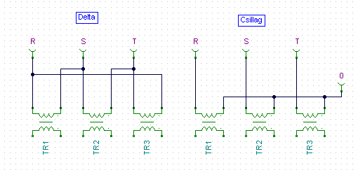

Jujj! Vak vezet világtalant! Először is áttekercselni iszonyú sok munka, másrészt marhasok pénzbe kerül az új huzal, az eredmény meg egy bazi nehéz trafó, nem túl nagy teljesítménnyel. Harmadszor pedig értelmetlen csak egy oszlopot használni, mikor kettőt is lehet. Negyedszer pedig az RH az feltehetőleg rövidhullámot jelent, a rádiófrekis erősítők meg ritkán mennek +/- tápfeszről. Gondolom, 14 V DC kellene.
Először meg kellene nézni, hogy a primer csillagba vagy deltába van-e kötve! Ha csillagba, akkor át sem kell tekerni, közvetlenül ráköthető a 230 V-ra! Ha deltába, akkor kicsit cikibb, de 300 VA-ig úgy is használható.
Ha a primer csillagba van kötve, akkor 2*25 V, ha deltába, akkor 2*14 V vehető le a szekunderről.

(#) Pafi válasza Peti027 hozzászólására (») Okt 2, 2007 /
Akkor tutira jó lesz hozzá így vagy úgy (áttekercselés nélkül!). Csatoltam a csillag és delta bekötés rajzát!

(#) Peti027 válasza Pafi hozzászólására (») Okt 3, 2007 /
Nah, a trafó csillagba van kötve!!
(#) Pafi válasza Peti027 hozzászólására (») Okt 3, 2007 /
Így alakítsd át! Egyelőre ez csak a pufferelt táp, ebből még le kell stabilizálni.
Első lépésként csak a trafót kösd be, és próbáld ki sorban egy izzóval! Ha az ízzó nem, vagy alig világít, akkor bekötheted direktben! Ekkor mérd le a szekunder feszültségeket! (A jobb oldali tekercsen 24 V, a bal oldalin 12 V-nak kell lennie, és a két legszélső kivezetés között is 12 V-nak.) Ha rendben, akkor kösd be a diódákat (valamilyen 30 A körüli schottky-t, amit épp kapsz), és az elkót!
