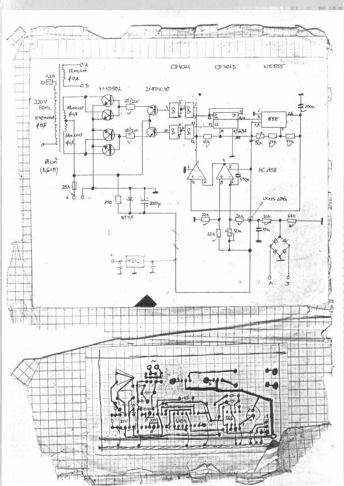

(#) Hsanyi79 válasza Pafi hozzászólására (») Ápr 19, 2008 /
HI.Esetleg tudnál egy működőképes kapcs. rajzot feltenni??
-előre is kösz.
(#) Bonanza02 válasza Hsanyi79 hozzászólására (») Ápr 19, 2008 /
Nekem van olyan kapcsolásom, amiből gyártottam 230V 200W-os tápokat. terhelés nélkül a fogyasztása 12V DC-ről minimális (100mA max.), terhelést jól bírja. Egyszer készítettem egy dobozba 2x200W-osat. AZ egyik feléről ment a világítás (ki volt építve), a másik feléről ment a TV, műholdvevő, videó. Elégedett volt vele az ügyfél. A kapcsolás erőssége, hogy állíthatod a frekit, állíthatod a kimenő feszt, ja és hogy kipróbált működő kapcsolás. Én akkor 125W-os higanygőz trafót tekertem meg hozzá, az EI magos, célnak megfelelt. A kimenőjel torzított négyszög, ezért vigyázni kell vele, mert a kapcsolóüzemű hálózati tápok némelyike nem hajlandó ilyenről működni. A hálózati trafós tápok igen.
Beszkenneljem?

(#) proba válasza Bonanza02 hozzászólására (») Ápr 19, 2008 /
(#) Bonanza02 válasza proba hozzászólására (») Ápr 19, 2008 /
Jóóóól van!
Megkeresem,szkennelem. Papír alapon van hozzá panelterv is, akkor még cherpakk és alphaset volt divatban és írásvetítő fóliára készült a klisé.
A panelterv és a kész panel is szép lett szerintem.
A trafó menetszámait is előkerítem..,hátha valaki hozzáfog.
(#) Hsanyi79 válasza Bonanza02 hozzászólására (») Ápr 19, 2008 /
Előre is köszi a segítséget.:
(#) Bonanza02 válasza proba hozzászólására (») Ápr 22, 2008 /
Íme.
Kb 10 évvel ezelőtti nagyrészt általam tervezett kapcsolás. Garantáltan működőképes!
(#) Bonanza02 válasza Bonanza02 hozzászólására (») Ápr 22, 2008 /
Kicsit nagyobban.
