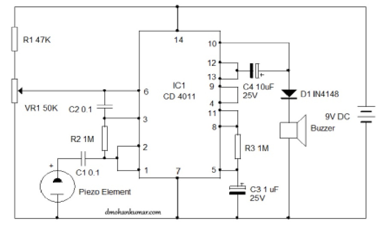

Lehet azért mert síppal ellátott buzzert tettél bele. Szerintem maximum pattanhatna, de ez a kapcsolás fet nélkül nem kellene hogy hangot kiadjon.
(#) proli007 válasza szabikka hozzászólására (») Júl 31, 2014 / 1
Hello! Ha a buzzer sípol, akkor az jó bele. Mert itt az 555 monostabilként működik, nem hangkeltőként. Így viszont az 555 áramkörét kell először ellenőrizni. Mert az nem jó, ha állandóan sípol. Ha kiveszed a Fet-et, akkor táp bekapcsolásakor sípolnia kell egyet. Mert mikor bekapcsolod, a C2 nincs feltöltve, így a kimenet magas szintű. Aztán az 1Mohm-on feltöltődik a C2 és el kell hallgatnia. Ha rövidre zárod egy pillanatra a C2-őt (Fet is ezt tenné) akkor egy pillanatra megint sípolni kell, majd elhallgatnia. Ha ez működik, lehet tesztelni tovább, most már a Fet áramkörét.
A kapcsolási rajzon viszont nem jó a C2-R3 időzítése, mert 47nF és 1M csak 50ms időt adna. A videón ezért cserélve van a C2 100nF-ra, az R3 10Mohm-ra. Az már 1sec időt ad. R1 is 10Mohm-ra van cserélve a piezo érzékenységének növelése miatt..
(#) szabikka válasza proli007 hozzászólására (») Aug 1, 2014 /
Köszi proli007! Az 555 más monostabil kapcsolásban jól működik, tehát nem vele van a gond. Délután újra megépítem, egy másik FET-tel, mert ezt egyszer már megsütöttem kicsit, lehet, hogy ez a baja. Megpróbáltam egy másik kapcsolást is, amit neten találtam (mellékelt ábra) és nincs benne FET, de itt is ugyanaz a probléma, folyton szól a buzzer (illetve állandóan világít a LED, amit helyette építettem be, mert nem bírtam az állandó sípolást ) Gyanús, hogy két tök eltérő körnél is ugyanaz a gond, lehet, hogy a 2 Piezo-lapkámmal van gubanc?

Hello! Ha két feleséget is elveszel egymás után, és egyik sem válik be, akkor vagy rossz helyen álltál értük sorba, vagy lehet nem is bennük van a hiba..
Mit is mondjak erre? Leírtam, hogy működik, mit kellene megpróbálni, erre Te választasz egy másik kapcsolást. Nem lett volna ésszerűbb valami kis hibafelderítéssel foglalkozni?
De ha a Piezo-ra gyanakszol, vedd ki belőle. Ha nincs beépítve, nem lehet Ő a hibás..
(Amúgy ebben a kapcsolásban is van csapda, mert a 12-13 bemeneten nem lehetne csak egy kondi, mert így "lóg a bement a levegőben..)

Sikerült megoldani a problémát az 555-ös kapcsolásnál. Műszerész nagybátyám táskájában volt eldugva pár 10M-es ellenállás. Így összeraktuk a kört a videón látottak szerint, tehát a 2 db 2M2-s ellenállást kicseréltük egy 10M-re és az 1M-t szintén 10M-re. Így kifogástalanul működik a kör. Valószínűleg csak a két db 2M2-s ellenállás okozta a gondot, mert a másik elméletileg az időzítést állítja be. A 4011-es NAND IC-vel viszont nem jutottunk előre... egyelőre, ha sikerül megoldani, mindenképpen megírom. Megpróbálok valahova a 12/13 bementre és a GND-re egy ellenállást beszúrni, hátha az a dolog nyitja.

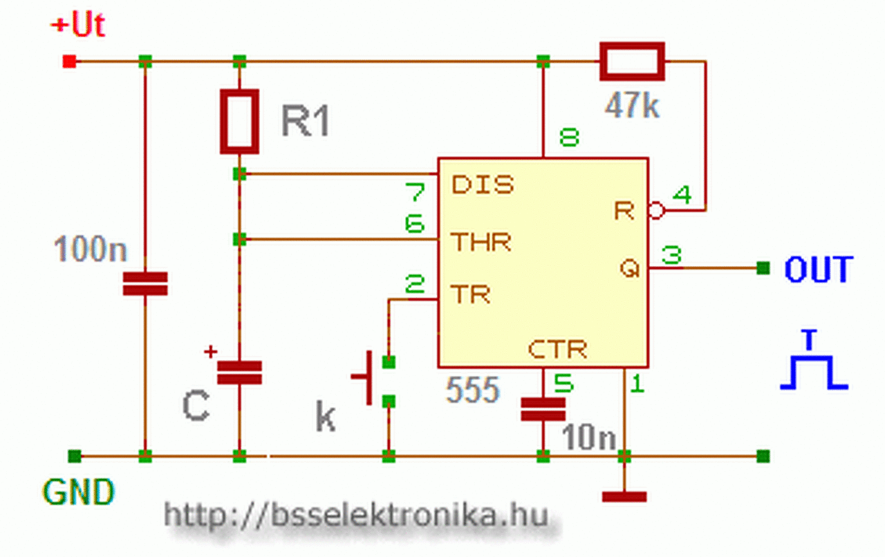

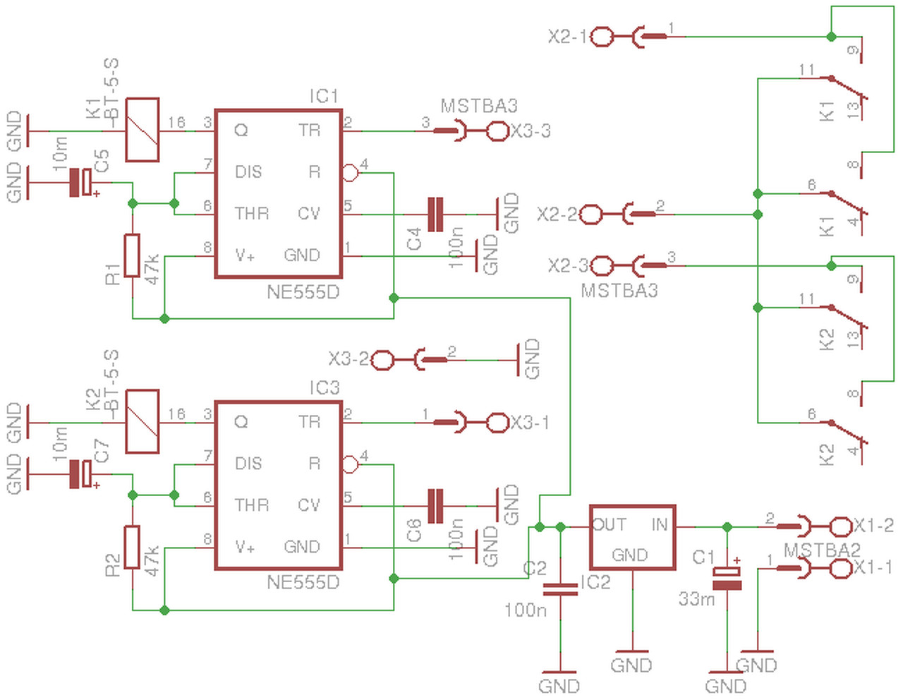

(#) hobbydcc hozzászólása Aug 20, 2014 /
Csináltam egy "iker" MMV-t két 555-össel (két kimenetre kell adni 1-1 fél mp-es impulzust, 2 relével).
Egyik bajom az, hogy bár a HE segédprogramok és a BSS kapcsolása alapján raktam össze az áramkört, mind a kész-, mind a próbapados áramkör folyamatosan 3,6V feszkót ad ki a 3-as lábon (5V stab a táp), miért nem 0V és ha a 2-es lábat nullára húzom, akkor fél mp-ig 5V ?
Másik baj: lehet, hogy nem is ezt kellett volna megcsinálnom. A bemenet (2) folyamatos rövidzár lesz hosszú ideig, a kimeneten mindenképpen csak egy fél mp-es jel szükséges. Ez mindig újrakezdi a fél mp jelet (mert a bemenet rz...).
Szerintetek mivel tudnám a feladatot megoldani?
hdcc
Talán egy 4093-as IC-vel kellene foglalkozni, ami ST kimenetes?
MEGVAAAAN !!!!

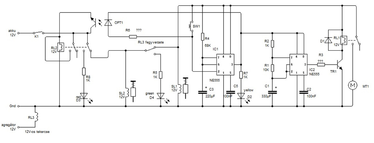

Tapasztaltabb elektronikások véleményét szeretném kérni a következő áramkörrel kapcsolatban. Egy önindítóval felszerelt aggregátor automatizálása a cél. Későbbiekben napelemmel kellene együtt működnie, és az indítana szükség esetén.
A tervezet működése a következő:
A K1 kapcsolóval indul a rendszer. Ekkor RL2 fegyverzetén keresztül nyit az üzemanyag mágnesszelepe, és RL4 fegyverzetén keresztül húz SL1 elektromágnes. Ez húzza "START" állásba a szívatókart. Ha a szívatókar elérte a helyzetét, akkor zárja az SW1 mikrokapcsolót és indul az monostabil 555-ös, amely kimenete 16.5s-ig magas szinten van. Ez indítja az astabil 555-öst, és D2 jelzi az indítási folyamatot. 3s-ig TR1 nyit és RL1 húz. Ennek fegyverzete zárja az önindító motor áramkörét, és indítja az aggregátort. Ha nem indul akkor 3s szünet után ismét próbálkozik. Amennyiben elindul akkor az aggregátor 12V-os kimenete meghúzza RL3-mat. Ekkor a fegyverzet leválasztja a 12V-ot SL1-ről, és a szívatókart a rugó visszahúzza "RUN" állásba. SW1 old és az 555-ösök leállnak. D4 világít jelezve, hogy az indítás sikerült.
A monostabil időzítése 3 kísérletet enged, majd leáll. Ekkor a kimenet alacsony szinre esik és OPT1 áramköre zár, RL2 relé meghúz, és öntartó állásba kerül, ezzel a mögötte lévő teljes áramkörről levéve a feszültséget, és mindent alapállapotba helyezve. D3 világít, amely értesít, hogy az indítás sikertelen. Leállítás K1 kikapcsolásával lehetséges.
Szerintetek működőképes az áramkör? RL3-hoz hogy tudok egyszerűen egy 1-2 másodperces késleltetést rakni?
Véleményetek, segítségetek előre is köszönöm. Sanya

(#) pimi9 válasza sanya26 hozzászólására (») Szept 1, 2014 /
Nekem IC1 2-es lába körüli rész nem tetszik. Ha jól tudom a trigger a lefutó élre érzékeny (a mikrokapcsoló felfutó élt ad így)
Ill. az optón keresztül a kimenet a triggere van kötve, ami meg egy pozitív vcs-nek tűnik nekem.
Valamint IC2-nek a reset lábát kéne kapcsolni, ill. tápszűrés sem ártana.
RL2-ről hiányzik egy dióda.

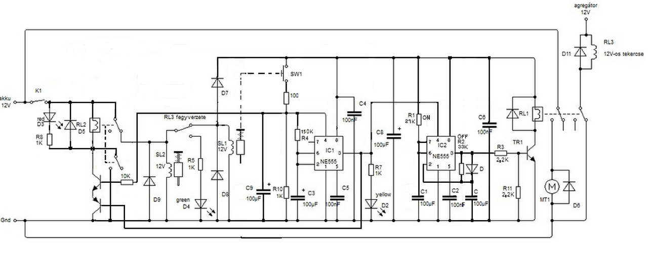

(#) sanya26 válasza pimi9 hozzászólására (») Szept 1, 2014 /
Köszönöm az észrevételeket. Korrigáltam a tanácsaid alapján. Így jobb már?
Még módosítottam 1-2 dolgot. Pirossal jelöltem.
(#) proli007 válasza sanya26 hozzászólására (») Szept 1, 2014 /
- Egyébiránt idő-hazárd is van benne. Ha húz(na) az RL2, akkor lebontja az opto tápját, erre elejt. Vagy is öntartás aligha, berregés viszont lesz..
- Az Tribber bemenethez (SW1-hez) felhúzó ellenállás is kell. Továbbá, ha a Tr láb folyamatosan alacsony szinten van, akkor a kimenet addig végig magas szinten lesz..
A hozzászólás módosítva: Szept 1, 2014
Belefirkáltam én nagyjából hogyan képzelem. (proli007 javaslataival)
Ha proli007 szerint így jó, akkor nekiálhatunk kitalálni a maradék alkatrész értékeket.

(#) pimi9 hozzászólása Szept 1, 2014 /
Nem lesz jó, amikor K1-el bekapcsoljuk, akkor az astabil 555 kimenete alacsony szinten lesz, a táp meg megjelenik, az opto tranzisztora vezetni fog, és rögtön behúzza öntartóra az első relét.
Erre még kikéne találni valamit.
Szerk: Ha a mikrokapcsoló felhúzó ellenállásához bekerülne egy PNP tranzisztor (meg mégegy ellenállás), és az húzná a tápra az optó anódját, az lehet megoldaná a problémát.(?)

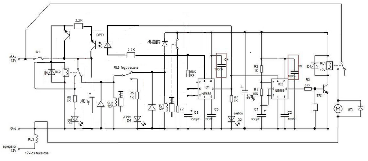

(#) proli007 válasza sanya26 hozzászólására (») Szept 2, 2014 /
Hello! Máshogyan is meg lehet oldani a késleltetést. Ha igaz, akkor most már a 470u tárol annyi energiát, míg behúz e relé. (A felgerjedés utáni késleltetés, még mindig nincs megoldva, de mennyi idő is az?..)
- Nem, az RL3-ról van szó. Írtad, hogy: "RL3-hoz hogy tudok egyszerűen egy 1-2 másodperces késleltetést rakni?"
- Az időzítő tag ugyan akkora mint előtte. Miért változna az idő?
- Nem nézted át figyelmesen..
Amikor K1-et bekapcsolod, tápfeszt kapnak az IC-k. IC1 kimenete nulla, de a szívató végállása még nem zár. Tehát az is nullán van.
Amikor zár a végállás, magas szint lesz, de ekkor már az IC1 kimenete is magas szintre vált. Opto "nem húz".
Ha IC1 ideje lejár, kimenete alacsony lesz. Indítás leáll, opto húz. RL2 bont. A húzás idejéig a 470µF fogja (reményeim szerint) biztosítani az opto áramát, míg RL2 meghúz.
(Pont azért rajzoltam darlingtont, mert kis opto áramra legyen szükség a relé húzásához. Egyébként nagy CTR paraméterű opto kell. Amúgy abban is darligton van.)

(#) proli007 válasza sanya26 hozzászólására (») Szept 4, 2014 / 1
Hello! Cseppet változtattam rajta. Azt nem tudom, figyelembe vetted-e, hogy egy astabil első bekapcsolásakor, a magas szint kb. kétszer hosszabb ideig van meg, mint a következő periódusokban. Vagy is az első indítás kétszer olyan hosszú lesz, mint a többi. Ha ezt el szeretnéd kerülni, akkor a következő kapcsolást kell alkalmazni. Cserébe, viszont az indítás és a szünet idő egymástól függetlenül állítható így. (Minden elkót 100µF-ra cseréltem.)
Hello! Jól sejted. Az idő mind két esetben hozzávetőlegesen az T=R*C*k képlet alapján számolható. Kis eltérés van benne, R1 és C1 esetében k=1,1. R2 és C esetében k=0,95. De ez jelentéktelen eltérés, mert a 100µF-oknak is lehet kapacitás eltérése.
