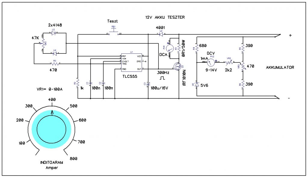

(#) Tonybacsi válasza Inhouse hozzászólására (») Nov 17, 2011 /
Itt a hideg idő és egyre több a nehezen induló autó, a gyönge indító akkumulátor miatt.
Egy "akku tesztert", egészen pontosan, egy "12V-os savas ólomakkumulátor indító áram tesztert" építenék.
Gondolataimat papírra is vetettem, de egyenlőre még elméleti szinten van a "dolog".
Az alapgondolat a következő volt (Inhouse infója alapján...):
- egy 0R1 Ohm értékű ellenállást kapcsolna egy FET az aksira
-az akku feszültségét egy eltolt nullpontú analóg fesz mérővel mérném
-egy indítóáramban kalibrált potméterrel lehetne a terhelést változtatni.
A kapcsolási rajzban, az 555-ös IC, egy változtatható kitöltési tényezőjű meghajtó fokozat egy Power FET-hez, ami 300Hz-en "ketyeg". "U2" és "C3" védelmi szerepet tölt be, ha az akku 5V alá esik terhelés közben.A "VR1" poti egy indító áramban kalibrált forgatógomb (ezt még ki kell kísérletezni, vagy egy gyárihoz összehasonlítani).
A feszültség mérő rész közvetlenül az akku pólusaihoz lenne csatlakoztatva.
Jó úton járok?
(#) Inhouse válasza Tonybacsi hozzászólására (») Nov 17, 2011 /
Meg nem mondom, hogy így oldja-e meg, vagy csak simán rákapcsolja az ellenállást adott időre és figyeli a feszültségesés karakterisztikáját...A méréshez valóban dupla vezeték megy, és spec krokodilcsipesz van hozzá... Alapból rákapcsoláskor is megterheli valamennyire, ha attól egy adott szintre esik az akku, akkor hibát jelez, ez nagyon gyenge akkuknál van. Ha bizonytalan a csatlakozás, azt is kijelzi. Ha egy adott szint alatt van a feszültség, akkor rákérdez, hogy ez töltött akku-e? Gondolom, hogy más karakterisztika jár hozzá. Elvileg töltötten kellene mérni mindet.
A lényeg, hogy 1-2s alatt végez.
Leginkább úgy tudnád ezt kivitelezni, hogy többféle akkun tudnál kísérletezni és közben lenne egy gyári műszeres ellenőrzés, mint referencia...
Inhouse
Ezek szerint járhatónak tűnik az elgondolásom. Referenciának mindenképp szerzek egy gyári készüléket, lecserélt illetve új akkumulátorokból meg mostanában van bőven, tudok tesztelni.
Viszont a 0R1 és a FET kapcsolásával még azért vannak aggályaim. A 0R1 (egész pontosan 0R12) 12V-on 100A. Ez viszont 1200W! Remélem ezt- még ha rövid időre is- kibírja a FET.
(#) nedudgi válasza Tonybacsi hozzászólására (») Nov 18, 2011 /
Szerintem az analóg műszer és a négyszögjel inkább saccolást, mint mérést jelent.
Ha ilyesmire adnám a fejem, akkor én inkább kisebb FETeket és nagyobb ellenállásokat használnék, de többet párhuzamosan kötve. A FETeket mikrokontrollerrel vezérelném, és analóg bemeneteket használva mérném meg az üresjárási és terhelt feszültéget, illetve a terhelésen átfolyó áramot.
(#) Inhouse válasza nedudgi hozzászólására (») Nov 18, 2011 /
„A FETeket mikrokontrollerrel vezérelném, és analóg bemeneteket használva mérném meg az üresjárási és terhelt feszültéget, illetve a terhelésen átfolyó áramot.”
Így van megoldva a gyári. pl. DHC BT301
Inhouse
(#) nedudgi válasza Inhouse hozzászólására (») Nov 18, 2011 /
Köszönöm a megerősítést, akkor jól álltam a témához.
Mikrokokontroller alkalmazásával minimális befektetéstöblettel teljesen univerzális megoldás is készülhet... Lehet szimulálni például a különböző teljesítményű önindítókat, 6V , 12V, 24V megoldás is készülhet.
(#) Tonybacsi válasza nedudgi hozzászólására (») Nov 19, 2011 /
Egy akkumulátor névleges indítóáramát mérni egyébként is csak saccolással lehet -szerintem.
Az analóg műszer előnye pedig, hogy a skálát hozzá lehet igazítani a mért értékhez (zöld-sárga-piros tartomány).
Terhelésként szereztem már egy 2mm átmérőjű kanthal huzalt (ez valamikor egy kerámia csévetesten egy fűtés volt).
Talán, még a a legmegbízhatóbb lenne a gépkocsi saját önindítójával terhelt feszültség esést figyelni, ez pedig hideg időben akár 200-300A is lehet.
A mikrokontrollerhez meg sajnos nem nagyon értek, ezért is vetettem el a használatát.
