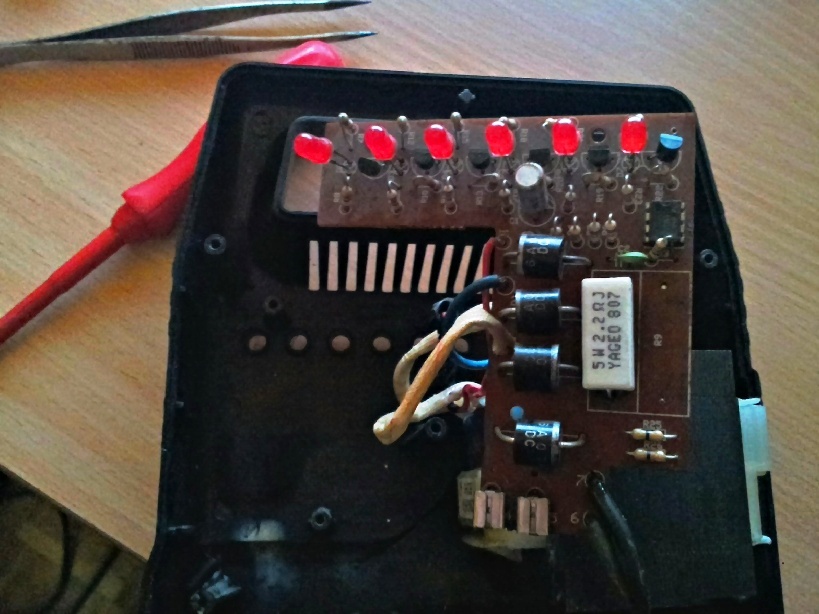

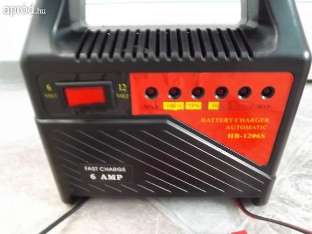

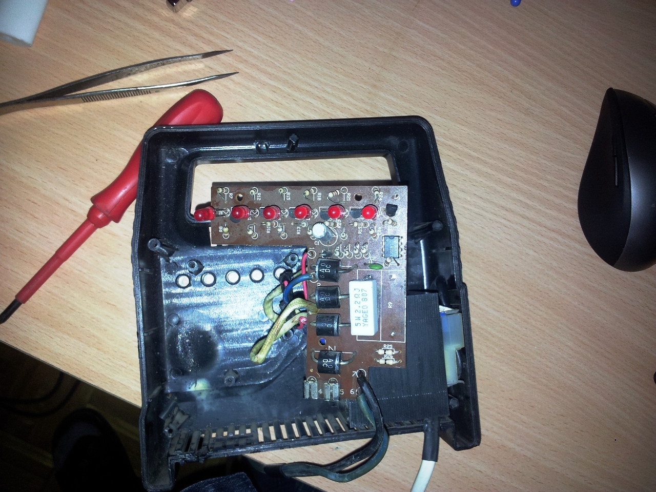

(#) zoo84 hozzászólása Jan 7, 2014 /
a képen látható töltővel rendelkezem. Ez egy no name töltő, 6V, illetve 12V-os akkumulátorok töltésre jó. Kapocsfeszt mérve, mind 6V, mind 12V rendelkezésre áll, de egy lemerült akksira téve, lakatfogóval mérve max 1.5A-t ad le. Egy H4 55W izzót is alig tud ,,megszólaltani". A töltési áramot jelző ledek nem működnek. Gyárilag, papíron 6A töltőáramot képes leadni. A képen látható nagy fehér ellenállást( azt hiszem áramszabályzó ellenállásként szerepel) most tettem bele, mert az eredeti elégett. Egy elektronikai szaküzletben 2.2 Ohm-os ellenállást ajánlottak. Lehet ez a baj?

(#) erbe válasza zoo84 hozzászólására (») Jan 7, 2014 /
Sokallom a 2,2 Ohm-ot. Nem csoda, ha nem adja le az áramot. Ha feltételezzük, hogy 14 V a kimenőfeszültsége, a kapcsokat összezárva 6,36 A folyhatna. Az akku 12 és a kimenet 14 V-ja között legfeljebb 1 A. Javaslom, cseréld ki 0,2 Ohm-ra. Nem biztos, hogy a LED sor pontos töltőáramot fog mutatni, de legalább működik.
Pontos értéket a LED sor kalibrálásával lehetne meghatározni. Ehhez valószinűleg cserélni kell a 8 lábú IC-t. Nézz körül, nem látsz-e más égett ellenállást is!

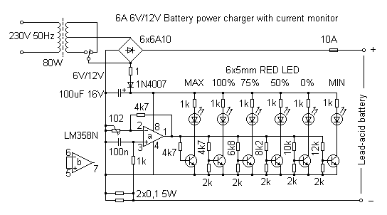

(#) hg6dab válasza zoo84 hozzászólására (») Jan 7, 2014 /
Sok a 2R2. Egy általam mért hasonló típusban tekercselt huzalellenálláson 4,5A-nál 150 mV-ot mértem. Egy LM358 erősíti a jelét, ez hajtja meg a kijelző LED-ek tranzisztorait.

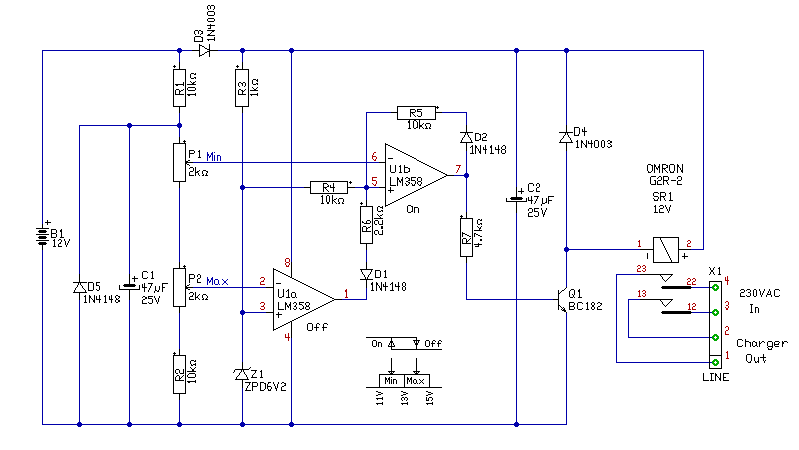

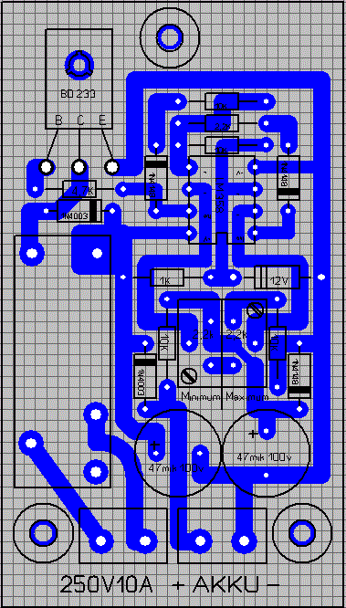

(#) elyelibator hozzászólása Jan 7, 2014 /
Sziasztok. Megépítettem, a kapcsolást. Működik is, csak nem lehet állítani a minimum-maximum értékeket. Hiába tekergetem a potmétert, nem történik semmi. 13,6v-meghúz, és 9voltnál elenged. Rámértem a pótméterekre, és azok rendben vannak. Itt a nyomtatott áramkör. Lehet hogy itt baltáztam el valamit? Jaa igen. 24 voltos aksit kéne figyelnie, és ehhez van átalakítva a kapcsolás.
Segítségeteket előre is köszönöm.
A hozzászólás módosítva: Jan 7, 2014
(#) elyelibator válasza elyelibator hozzászólására (») Jan 7, 2014 /
Közben megoldódott a probléma. A tranzisztort fordítva kötöttem be.
a Panelnél látszik, hogy az ellenállás mellett van még hely, illetve, még az is látszik, hogy ez párhuzamos. Tehát ha veszek mondjuk még 2-3 különböző értékű ellenállást, és teszek rá egy olyan fogyasztót, mely áramfelvétele nem változik, pl. izzó és teszek rá egy lakatfogót, akkor már tudok szórakozni az ellenállások értékével nem de? Mármint a ledek kalibrálásánál, mert párhuzamos kapcsolásnál reciprokkal számolva, különböző értékű ellenállásokkal lehet játszani. Lesz annak valami következménye ha két ellenállás nem egyforma?
Illetve ha a ledek több ampert mutatnak, mint a tényleges, akkor csökkenteni, vagy növelni kell az ellenállás értékét?
eezt nem értem. Nem sokat konyítok az elektronikához, légyszi magyarázd el...

(#) hg6dab válasza zoo84 hozzászólására (») Jan 8, 2014 /
Kb. 0,033ohm Huzalellenállásból lehetne megcsinálni. A huzalellenállás hosszát addig változtatod, amíg 4-5 A terhelésnél megközelítőleg ezt a feszültségesést méred a huzalellenállás két végén. Több darab 0,2 ohmmal, vagy hasonló kis teljesítményellenállásokból is összehozhatod is összehozhatod. Ami a képen van az is huzal belül, csak magas az értéke. Ha működőképes az elektronika, akkor már a LED-eknek is kéne mutatni az áramfelvételt. Az elektronika a töltést nem befolyásolja. Ja és a huzalellenállást ha sikerül üzletben beszerezni, méter/ohmban van megadva az ellenállása, így tudsz kalkulálni, mennyivel kezdd a kísérletezést.
(#) elyelibator hozzászólása Jan 8, 2014 /
Hát sajnos egy másik problémával szembesültem. A maximum feszültséget be tudom állítani 28,6voltra, de a minimumot, csak 23,6voltra. Ennél feljebb nem megy mert akkor már kitekerem a potit. Hogyan próbáljam orvosolni ezt. Most 5k pótméter van benne a 2k-os helyett. Segítségeteket előre is köszönöm.

(#) proli007 válasza elyelibator hozzászólására (») Jan 8, 2014 / 1
Hello! Ha megnézed, a kapcsolást, akkor láthatod, hogy a Maximum és minimum feszültség középértékénél, kell a két poti közös pont feszültségének a zéner feszültségét kiadni. (Nem adtad meg a beállítandó minimumot, csak a maximumot. Ha mondjuk az egyszerűség kedvéért a maximum 29V, a minimum 22V, akkor a középértéke ennek 25,5V.
- Ha a zéner feszültsége 12V, akkor az R2+P2-őn kell, ennek a 12V feszültségnek lenni. Ezzel ki lehet számolni az osztó áramát. I=Uz/(R2+P2)=12V/(10k+5k)=0,8mA.
- Az osztó felső tagját képviselő R1+P1 ellenállásán a feszültség ekkor 25,5V-12V=13,5V. Az áram, mint számoltuk, 0,8mA. A felső tag ellenállása így R=U/I=13,5V/0,8mA=16,9kohm. ebből a potid 5k, vagy is R1=R-P1=16,9k-5k=11,9kohm. Vagy is így P1-nek 12kohm-ot kell választani.
Most lehet a potik állásához tartozó kapcsolási értéket számolni. A középértéket nem kell, mert ahhoz számoltuk a 25,5V-ot. Vagy is ettől a feszültségtől felfelé és lefelé lehet állítani a komparátort.
Nézzük, a maximumot:
- Ekkor a P2 le van tekerve. Az osztó alsó tagja az R2, felső, pedig R1+P1+P2 lesz. Komparálás akkor van ha az R2-ön van a 12V. Az áram így I=U2/R2=12V/10k=1,2mA.
- Felső tagon a feszültség, ekkor U=I*(R1+P1+P2)=1,2mA*(12k+5k+5k)=26,4V
- Az aksi feszültsége az alsó tag és a felső tag feszültségének összege. Umax=12V+26,4V=38,4V. Vagy is a maximumot, 25,5V..38,4V-ig lehet állítani.
Nézzük a minimumot:
- Ekkor a P1-et fel van tekerve. Az osztó alsó tagja R2+P2+P1. Felső tagja R1. Alsó tagon nézzük az áramot. I=Uz/(R2+P2+P1)=12V/(10k+5k+5k)=0,6mA. A felső tag feszültsége U=R1*I=12k*0,6mA=7,2V.
- Az aksi feszültsége ekkor szintén a két tag összege vagy is Umin=12V+7,2V=19,2V. Vagy is a minimumot 25,5V..19,2V között állítható be.
Remélem ez alapján, már ki tudod számolni a megfelelő ellenállás értékeket. Mivel Te a potik ellenállását két és félszeresére emelted, a szabályozási tartomány is nőt. Ha ez nem tetszik, akkor célszerű, az R2 értékét is ennyivel növelni, és ahhoz számolni R1 értékét a mutatott módszer szerint. üdv!

(#) metabo123 válasza zoo84 hozzászólására (») Jan 9, 2014 /
Ugyan ez a töltőm van (volt), nekem menetzárlatos lett a trafó. A szekunderén 12,9V-ot mértem, ezzel pedig ugye 12V-os aksit tölteni nem lehet.
Meg van a kapcsolási rajza is, csatoltam. A kérdéses ellenállás a rajzon 2x0,1 ohm 5W, ezért van ott két ellenálláshely is kialakítva. Az enyémbe 1 db 0,05 ohm 5W van építve, ami az előzőekből érthető is, tehát mindenképp sok oda a 2,2 ohm.
Cseréld ki az ellenállást és a trafód szekunderét is mérd meg, hátha úgy jártál mint én

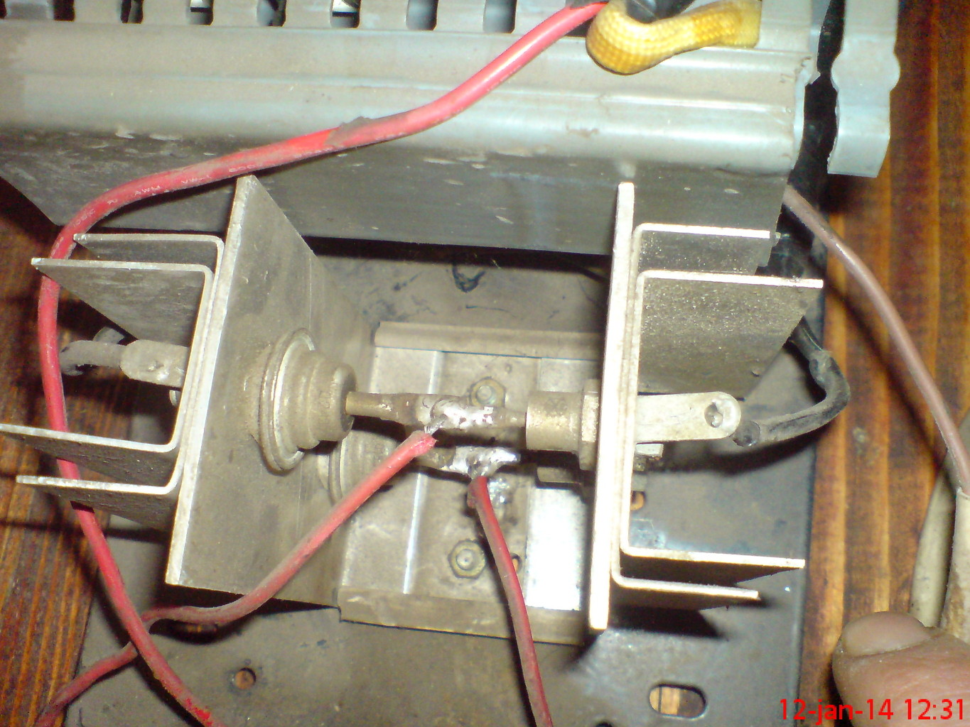

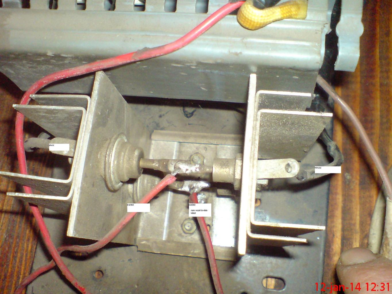

(#) Norbi1 hozzászólása Jan 12, 2014 /
Segitséget szeretnék kérni tőletek egy régi 12v akkutöltő bekötéséhez!
A gyári trafó régebben szénné égett benne,most bele lett téve egy szintén régebbi nagy rádió trafója amin van egy piros,egy fekete(fázis-nulla),és egy zöld amire nem lett kötve semmi,a trafó másik felén két piros szál megy az egyenirányitókhoz itt vagyok elakadva,erről tennék fel képet!Az a gond,hogy az egyenirányitókról lejövő áramot mérve multiméterrel lehet dc illetve ac módban is mérni mindkettő esetben 7 v körüli értéket mutat!Egy másik használatban lévő aksi töltőt mérve csak dc módban mutatja az értéket,ebből gondolom,hogy nem jól van valami bekötve!?
Nem aksi töltésre szeretném használni,hanem egy 12v -os ablaktörlő motort szeretnék PWM szabályzón keresztül forgatni!
Köszönöm a segitséget!
(#) proli007 válasza Norbi1 hozzászólására (») Jan 12, 2014 /
Hello! Az még nem biztos, hogy jelent valamit, hogy a műszer DC és AC-ben is mér. Ugyan is ott hullámzó egyenfeszültség van, amit a műszer annak néz aminek akar.
Tegyél a DC-re szűrőkondit. Akkor csak egyen lesz rajta. Valamint a feszültség sem ennyi lesz.
(Trafót egyenirányítót nem mérünk minimális terhelés nélkül, mert átver a műszer!)
Amúgy kép nincs.üdv!
(#) Norbi1 válasza Norbi1 hozzászólására (») Jan 12, 2014 /
Mértem a V-ot miközben forgatta a motort ekkor olyan 17 voltot mutatott!
A képeket csak most csináltam!
(#) Norbi1 válasza proli007 hozzászólására (») Jan 12, 2014 /
Igy valahogy
Akkor nincs gond. Amúgy a motor, mikor jár, visszaindukálja azt a feszültséget, és azért mérhető. üdv!
Tehát akkor nem fogja hazavágni a PWM szabályzómat?
Csak még az a problémám,hogy a PWM szabályzóm 9-55 volt között működik,nemtudom milessz ha rákötöm a 7v-ot?
