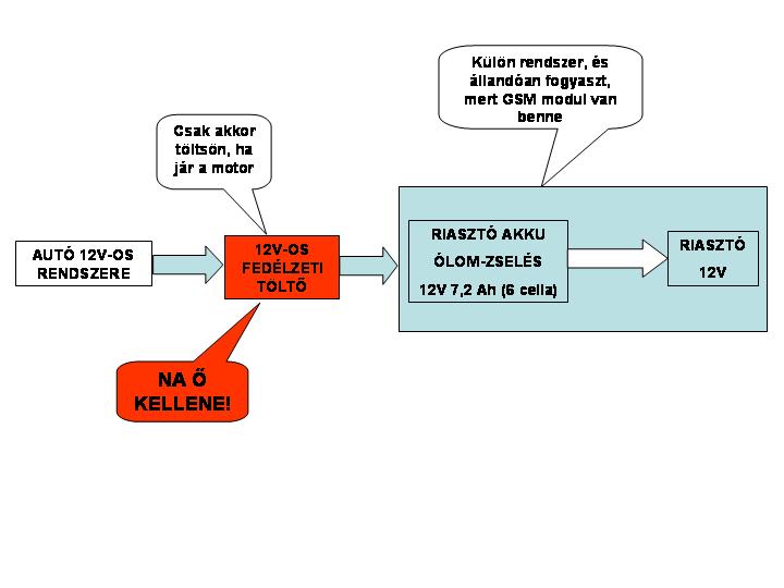

Segítséget kérek abban, hogy hogyan lehetne feélpíteni egy olyan áramkört, amely:
-Úgy működik, hogy alapesetben egy 12V, 7,2Ah-s ólom-zselés akkut tölt.
-Ez az zselés akku egy GSM-riasztót lát el árammal. Az autó csak akkor tölti ezt a zselés akkut, amikor a normál autóakkut is tölti.
-Ha nem jár a motor, nem kap töltést a zselés akku az autó rendszeréről.
-A zselés akku ne tudjon átmenni soha mélykisülésbe, akkor inkább kapcsolja ki a riasztót.
Előre is köszi, csatolok egy sémát, hogy mire is gondolok:
(#) Sebi válasza wanstonic hozzászólására (») Feb 19, 2007 /
Legegyszerűbb megoldás lehet, ha a töltésvisszajelző lámpáról vett jellel egy relé rákapcsolja az autó hálózatára a bemenetet, mert a zselés akkunak is kell a 14,4V a teljes feltöltéshez.
Ha nem ezt választod, akkor szükség lesz egy feszültségemelő kapcsolóüzemű tápra, ami megemeli a bemenőfeszt, hogy a töltő/lekapcsoló automatika tudjon működni.
(#) wanstonic válasza Sebi hozzászólására (») Feb 20, 2007 /
Köszi, ez oké is lenne, de mivel töltsem az ólom-zselés akkut? Úgy tudom, nem tölthető úgy mint az autóakku, itt azért vannak "figurák" a mélykisülés, meg a csepptöltés miatt....
Várom a hozzászólásokat, illetve úgy tudom sok autóriasztónak van szünetmentes tápja hasonló akkuval(12V 7.2Ah), csak jó lenne tudni, hogy azt mi és hogyan tölti...?
(#) Sebi válasza wanstonic hozzászólására (») Feb 20, 2007 /
Amiről beszélsz, az a "maintenance-free" ("karbantartás-mentes") zárt (lélegződugós) akku. Nem találsz benne semmi mást, mint itatóspapírt (ebbe itatva savat) és ólomszalagokat. A töltése ugyanolyan, mint a közönséges autó ólomakkuknak: töltési végfesz 14,4V - ezt biztosítja a gk fesszabályzója, ezt nevezik "ciklikus üzem"-nek. A "pufferüzemnél" (állandó töltés) ajánlott a 13,8V a gázképződés alacsony értéken való tartása érdekében. (ez ugyanígy igaz az autóakkura is, pl telefonközpontokban 70 éve járatják így őket)
Tehát az azonos paramétereik miatt nyugodtan párhuzamosan kötheted őket. A mélykisütés megakadályozásának megoldását a fentebb mellékelt rajzomból is kiollózhatod.
