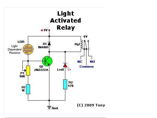

Újból nekiugrottam a kapcsolás átnézéséhez és megtaláltam a két hibát.
1.A T1 kollektorkörében levő 1k és 10k ellenállás közös pontját ami a T2 bázisára megy egyszerűen a nyák tervezésekor Ut re tettem
2.Mivel nem kaptam olyan relét amit a tervezéskor számításba vettem-bár lábtávolság egyezett- más volt a lábkiosztás és ezért nem húzott be mivel a tekercs lába helyén egy kivezetés volt.
Eddig jó de a probléma megmaradt abban, hogy a T1 bázis-közös pont között bekötött fotoellenállás- bár kimértem- nem viszi le erős fénynél 0V-ra a T1 R2 pontot ezért fénynél is bekapcsol. Ha rövidre zárom akkor a relé elenged.
Ha R1 et(220k) és a fotoellenállást megcserélem ugyanez a probléma ugyanúgy erős fénynél behúz a relé.
Mindkét esetben ha a fotoellenállást letakarom nem enged el a relé.
Az ellenállást egy alkonykapcsolós mozgásérékelőből szedtem ki
elvileg 0-16k ig(kimértem) mozog az értéke.
Kipróbáltam fémtokos tranyóval is itt az ellenállás 2-3k-tól indul egészen zárásig. Ezt is cserélgettem és ugyanez a probléma.
Azt hiszem utánanézek fotoranzisztornak az vagy vezet vagy nem.

Megtaláltam a nyáktervben a második tervezési hibát és most gyönyörűen muzsikál.
(#) Zoli1974 válasza Zoli1974 hozzászólására (») Márc 18, 2012 /
Nem volt időm tesztelni és működés közben 2 probléma merült fel.
Az első, hogy már felhősebb de elég világosban bekapcsol.
A második: terhelés alatt bekapcsol de fény hatására sem kapcsol ki.
230V-ról működik trafóval mert egy kirakat díszkivilágítását oldottam meg vele.
Az R1 220kOhmos ellenállást kicseréltem 1 Mohmosra de még így sem jó.

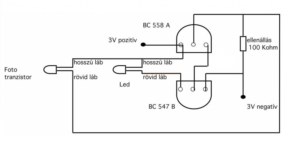

Sziasztok! Összeraktam ezt az alkonykapcsolást és a gondom az vele, hogy ha 100k fotoellenállást rakok bele nagyon jó és érzékeny. Ha fototranzisztort (led kinézetű) rakok bele, akkor nem igazán jó, mert teljes sötétségben és világosságban kapcsol rendesen. Kérdésem. Hogyan lehetne ezt a kapcsolást érzékenyebbé tenni a Fototranzisztorral??? Köszi.
(#) gordonfreemN válasza DRAWS hozzászólására (») Júl 22, 2012 /
Hogy upoljam a témát, a 3V negatív eléggé félreérthető számomra. Ezt én ha szó szerint értelmezem, akkor elgondolkodok, úgy jó-e, ahogy te csináltad (Gnd-t tettél a 3V negatív helyére)?

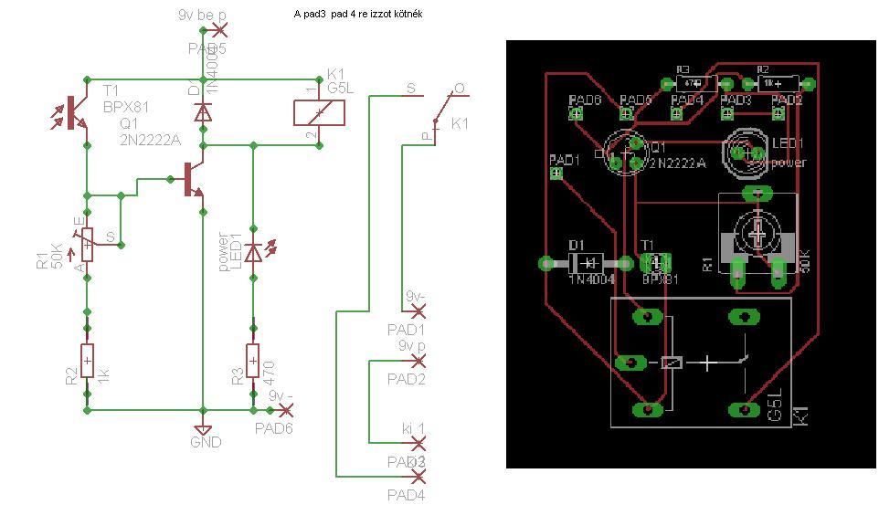

Sziasztok!Én a minap készítettel el ezt a kapcsolást.
(#) jointsilver36 válasza jointsilver36 hozzászólására (») Feb 23, 2014 /
Eagle-val megcsináltam a nyákot be is ültettem az alkatrészeket és valamiért nem működik .Valaki átnézné nekem a nyákot ,hogy mi baja lehet?Fotóellenálással is próbáltam és fotótranyóval is
Előre is köszönöm a válaszokat

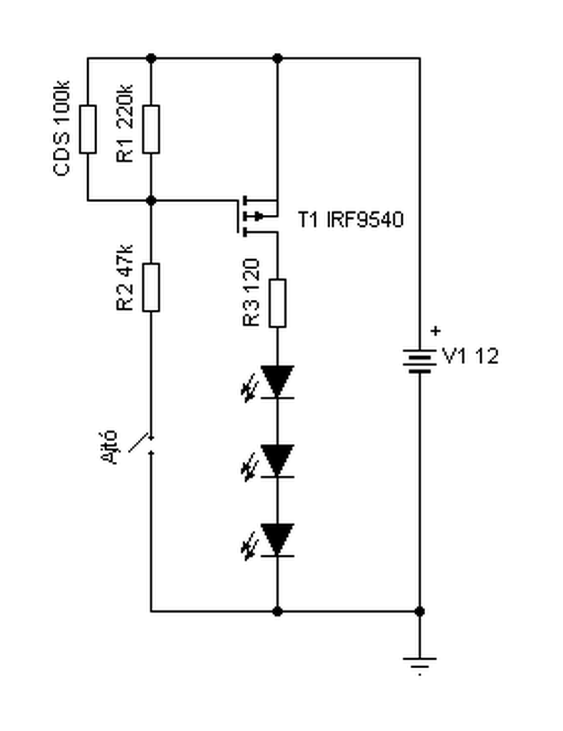

Nincs hátsó ajtó kapcsoló.Én buheráltam meg az első ajtóról (3 ajtós és 98 évjárat).De nem szeretném azért nyitva hagyni az első ajtót hogy hátul is lássak este.Ezért vetődött fel ez a gondolat bennem.
A hozzászólás módosítva: Júl 22, 2014
(#) Inhouse válasza Emberke hozzászólására (») Júl 22, 2014 /
Akkor még mindig nem értem. Le van csukva a csomagtartó, sötét van-> világít a lámpa!
(#) Emberke válasza Inhouse hozzászólására (») Júl 22, 2014 /
Buheráltam hátra világítást az első ajtótól.Ezt alakítanám át úgy hogy lenne egy nyitó nyomógomb berakva az ajtóba és ha felnyitom és kellő sötétség van akkor kapcsolna fel a világítás pár hideg fehér smd ledből kiépítve.Nem bonyolult csak nem értjük egymást.Az első ajtó kapcsolója elé tennék egy párhuzamos vezeték párt és az menne hátra.De csak sötétben és ajtónyitásra kapcsolna.Vagyis mind a 2 feltételnek teljesülnie kell.Nem és-vagy hanem csak és lenne.
(#) proli007 válasza Emberke hozzászólására (») Júl 22, 2014 /
Hello! Így meg lehet oldani. Ha a fotoellenállás más értékű, akkor az R2-nek más értéket kell választani. De lehet fototranyó is a CDS helyett..
