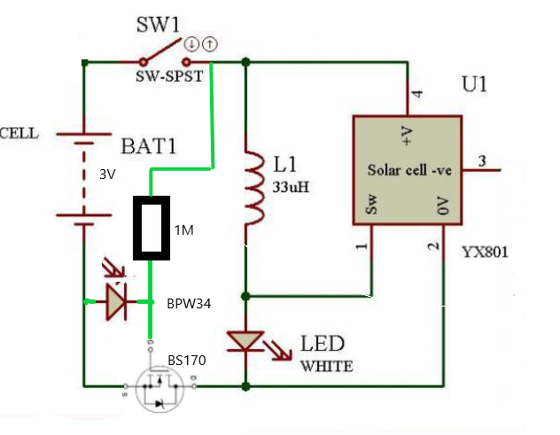

Még ma összedobtam a kapcsolást és faszán müködik ezer köszönet

Igen, tényleg csak 20mA. Tudom, hogy 30mA-800mA-ig ajánlják, de lehet azt lejjebb is vinni.Gyerekeknél van éjszakai fénynek, és elég oda a kis fény.
Itt hogyan lehet megoldani, hogy lehessen állítani, hogy mikor kapcsoljon?
(#) proli007 válasza mtomihun hozzászólására (») Júl 15, 2019 /
Az 1Mohm értékével.

Nézegetem a hestore-ban, hogy a bpw34 helyett milyen smd alkatrész lehetne berakni.
A kp1608f3c jó lenne? Vagy kp2012p3c?
A fet helyett?
(#) proli007 válasza mtomihun hozzászólására (») Júl 16, 2019 /
Hello! A Fet helyett használhatsz másikat. A lényeg, hogy az RDSon ellenállása ne legyen túl nagy, mert az feszültség veszteséget okoz és itt nem előnyös (mint általában), ha a "Gate Threshold Voltage" vagy is a Gate küszöbfeszültsége alacsony, mert annál jobban le kell húzni a Gate-et, hogy lezárjon a csatorna.
Én ezeket a fotodiódákat nem ismerem, de az adatlap a KP1608-nál infra Led-et ír, a másik jó lehet. Bár megjegyezném, hogy a BPW sem túl nagy méretű, mindössze 4*5mm. És általában a felületük adja az érzékenységet. Mert így is félő azzal lesz bajod. Gondolom, nem a bolha hátára készül az alkonyatkapcsoló, vagy szentjánosbogár készül? ..

Kinéztem 3 féle fet-et. Légyszíves nézd meg, hogy melyik legyen.
NDS355AN
AO3400
IRFML8244TRPBF
A harmadiknak a legkisebb az ellenállása, de ahogy nézem, lehet hogy csak pár darab van raktáron.
Köszi
Mind három megfelelő. Annyira azért nem kritikus az RDSon ellenállás, mert a Led árama mindössze 20mA. Ha 1 Ohm lenne, akkor is 20mV a feszültségesés rajta és már az is jó lenne.
De a feszültségesés is csak azért számít, mert egy fehér Led nyitófeszültsége 3,2V körül van miközben az aski feszültsége 3,7V és 3V között változhat. Ezért jó a kis feszültség esés, mint ahogy az áramgenerátor esése is kedvező. Pont azért(is) készítik ilyen kapcsolással ezt az IC-t.

Egy automata illatosítót szeretnék ellátni egy egyszerű fényérzékelős kapcsolással. A cél az lenne, hogy éjjel ne kapcsoljon be. 2 db AA elemről működik. Árra gondoltam, hogy egyszerűen az illatosìtó elektronikájának a táp vezetékét szakítanám meg vele. Tudtok valamilyen egyszerű kapcsolást erre a célra?
(#) proli007 válasza Kokany82 hozzászólására (») Nov 28, 2021 /
Hello! Én így oldanám meg..
(#) Kokany82 válasza proli007 hozzászólására (») Nov 28, 2021 /
Köszönöm. Kipróbálom majd. Esetleg , ha állítani szeretnék azon, hogy milyen világosnál kapcsoljon be es milyen sötétnél kapcsoljon le, akkor valamelyik ellenállást kell változtatni?
Az nem egyszerű, mert mind két ellenállást egyidejűleg kellene változtatni, hogy az arány megmaradjon. Mert az biztosítja a hiszterézist. Általában az szokott gondot okozni, hogy szeretnék ha sötétebb megvilágítás mellett kapcsoljon valami. Csak hogy akár a CDS-nek, akár egy fototranzisztornak van sötétárama, amihez képest kicsi az ellenállás/áram növekedés a minimális fényre. Lévén hogy a fénygyűjtő felületük kicsi, nehezen szedi össze a gyenge megvilágítás fotonjait..
Viszont ha nagyobb megvilágítás esetén szeretnénk hogy kapcsoljon, akkor az ellenállások csökkentése helyett célszerű az érzékelő helyének megválasztásával operálni, vagy árnyékolni.
Mert itt törekedni kell a nagyon kicsi alapfogyasztásra is, így túl nem lehet bonyolítani a dolgot.
