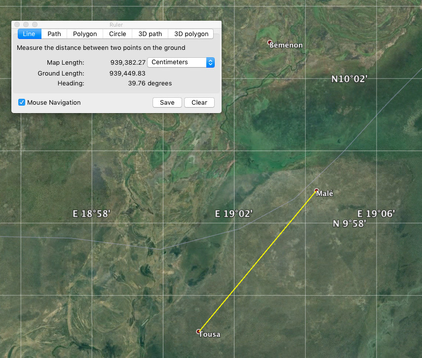

Google Earth Pro, Advanced Measuring Tools.
Ma már GPS alapú műszerekkel állítjuk be az antennák irányát, régebben sokat használtuk az alkalmazást. Kell az antenna pozíciója, kell egy jól látható referencia pont és egy szögmérő. A Google Earth meg tudja mondani, milyen irányban van a referencia, a szögmérőt a kívánt irány és a referencia közti különbségre kinyitod stb. Mágneses iránytűt nem javaslom, a mágneses északi pólus perpillanat kb. 5 fokkal tér el a térképészeti északtól.
Az alap a Goggle Earth Pro (ingyenesen letölthető), és abban a mérőléc menü pont. A koordinátákat, a tengerszint feletti magasságokat a kép alján találhatod, de vízuálisan is azonosíthatod a végpontokat. A mérőléc alkalmazással lesz egy kis táblázatod, ahol a kívánt adatok megjelennek. Az egérrel húzol a két pont között egy sárga vonalat a végpontok között. Kis gyakorlással menni fog. Némi ügyeskedéssel a domborzati magasságokat is leolvashatod.
Egy konkrét képlet az ugyan nincs, de lehet használni a derékszögű háromszög azonosságait. Régen volt egy DOS -os program, amit erre a célra használtunk, de ma már igen jól használható komplex besugárzás tervező programok vannak rádióhálózatok tervezéséhez, persze ezek igen drágák, több mill forint, és ennek megfelelően hardverkulcsosok.
Itt megkapod az irányszöget Bővebben: Link

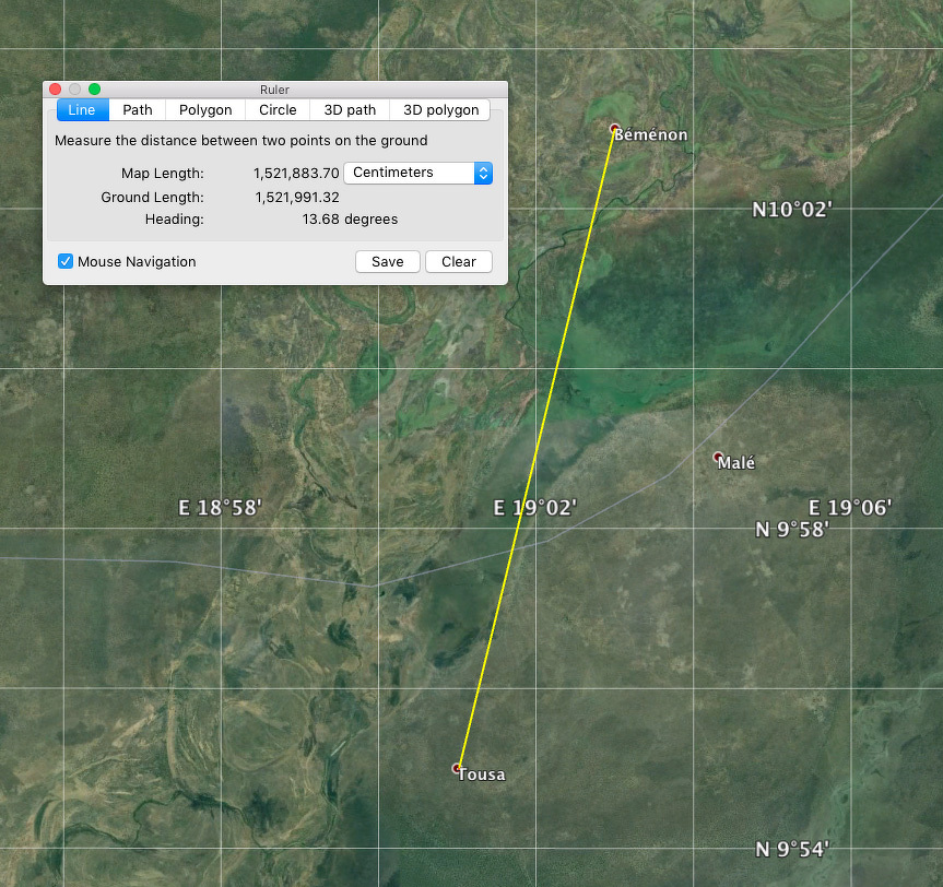

Gyerekek, ne vicceljetek már ennyire. Adott a forrás (a példában Tousa) és adott a cél, Béménon. Béménon 13,68° -ra helyezkedik el Tosa-hoz képest. A szemmel is látható referenciapont legyen Malé. Malé 39,76° -ra helyezkedik el Tosa-hoz képest. A szögmérőt kinyitod 26.08°-ra és rögzíted, rárakod az egyik szárát az antennára és az egész antennát addig forgatod, amíg a szögmérő másik szára Malé-ra nem mutat.
Ennyi, nem több.
