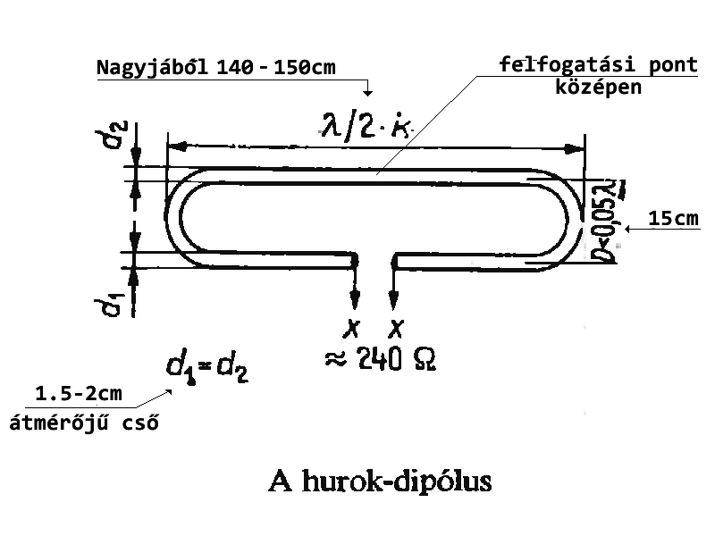

Új kérdésem a hajlított dipóllal kapcsolatban. Általam használt kalkulátor a 98MHz -re a két párhuzamos tag távolságra 180mm -t számolt. Na most találtam más oldalt, ott meg egyszerűen 60mm -t ad meg.
Tehát a kérdés, hogy a párhuzamos tagok távolsága mit befolyásol? Vagy mi alapján számítható?

(#) szs válasza Régi motoros hozzászólására (») Márc 10, 2023 /
Annyit tudok róla, hogy a távolságuk kevesebb mint 1/20-a legyen a hullámhossznak.
Tehát a 6cm talán jobb, mint a 18cm a 3m-es hullámhosszhoz.
Egyszer fel is tettem a rajzot, de akkor most újra.
(egyszer még itthon ki is számoltam: így egy pontosan 3m-es csőből minden különleges számítás nélkül kijön az antenna száznegyvenvalahány centi antennahossz jött ki)

(#) Régi motoros válasza szs hozzászólására (») Márc 11, 2023 /
Ami feltűnt, hogy a rajzodon 240Ω, a kalkulátornál pedig 300Ω impedanciát említ.
Ezek szerint a tagok távolsága talán az impedanciára lehet hatással.
Mindegy, ez a kérdés akkor megválaszolatlan marad.

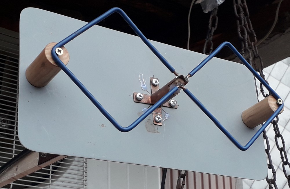

Közben újabb kérdés fogalmazódott meg bennem. Vannak olyan parabola antennák, amelyeknek szélterhelés csökkentése miatt a tányért nem telibe lemezelt módon oldják meg, hanem rácshálóval.
Az érdekelne, hogy egy ilyen rácsháló maximális távolságát hogyan számítják ki, ami már nem engedi át a szükséges hullámhosszt, hanem visszaveri a vevő elemre.
Tehát mondjuk ha én egy BiQuad antennát akarok építeni, de nem telibe lemezelt reflektorral (kép),
hanem sütő vagy hűtőgép rácshálóból, akkor mi az a maximális rácstávolság, ami megfelel erre a célra?
A hozzászólás módosítva: Márc 11, 2023
(#) Kera_Will válasza Régi motoros hozzászólására (») Márc 11, 2023 / 1
Sacc / KB ha a rácsok közti távolságok tized hullámhosznál kisebbek , akkor azt már a rádiófrekvenciás hullámfrontok "tömör falnak érzékelik / látják".
2.4GHz esetén kb 10mm rács távolság vagy sűrűbb már jó lesz.

(#) szs válasza Régi motoros hozzászólására (») Márc 11, 2023 /
Egyrészt: igen, az impedanciára van hatással, de nem úgy, ahogyan gondolod. Ha az 1/20-nál nagyobbra növeled a távolságot, akkor csökken a "talpponti ellenállás" nevezetű dolog.
Tehát a kérdésed eléggé megválaszolt.
Másrészt: azt én nem fogom megválaszolni, mert szakember nem vagyok benne, de a 60/240 és a 75/300 -az ugyanaz gyakorlatilag.

(#) pucuka válasza Régi motoros hozzászólására (») Márc 11, 2023 /
Az a baj ezeknél az antennás dolgoknál, hogy mindig minden mindennel összefügg.
Alapvetően az antenna egy rezgőkör, a maga induktivitásával, kapacitásával, veszteségi ellenállásával.
A vékony antenna vezeték nagy induktivitás, kisebb kapacitás, kisebb veszteségi ellenállás. A vastag antenna vezeték kisebb induktivitást, nagyobb kapacitást, nagyobb veszteségi ellenállást jelent.
Az antennahossz, és az átmérő viszonya a rövidülési tényezőt, határozza meg. A számításoknál otthon kell lenned a komplex számok világában.
A 300 Ω az elméleti ( nulla vastag, rezonáns) λ/2 -es antenna középponti hullámellenállása. Az antenna vezeték átmérőjének növekedésével romlik az ekvivalens rezgőkör Q -ja, ezzel nő a sávszélessége, nő a rövidülési tényezője.
Tehát a valóságos λ/2 -es antenna talpponti (középponti) impedanciája inkább 240 Ω.
A hajlított dipólnál egy másik λ/2 sugárzót hozunk csatolásba a táplált sugárzóval, így egy két rezgőkörös rendszert kapunk, ahol a csatolás nagyságával (a két antennarúd távolságával) szintén lehet a sávszélességet, talpponti impedanciát befolyásolni. (több párhuzamos rúddal lehet bonyolítani a rendszert, ezzel némi nyereségnövekedést lehet elérni a hatásos felület növelése miatt.
Ezek számítása annyira bonyolult, hogy általában a kiszámolt antennát megépítik, megmérik, majd a korrigált értékekkel új antennát építenek.
