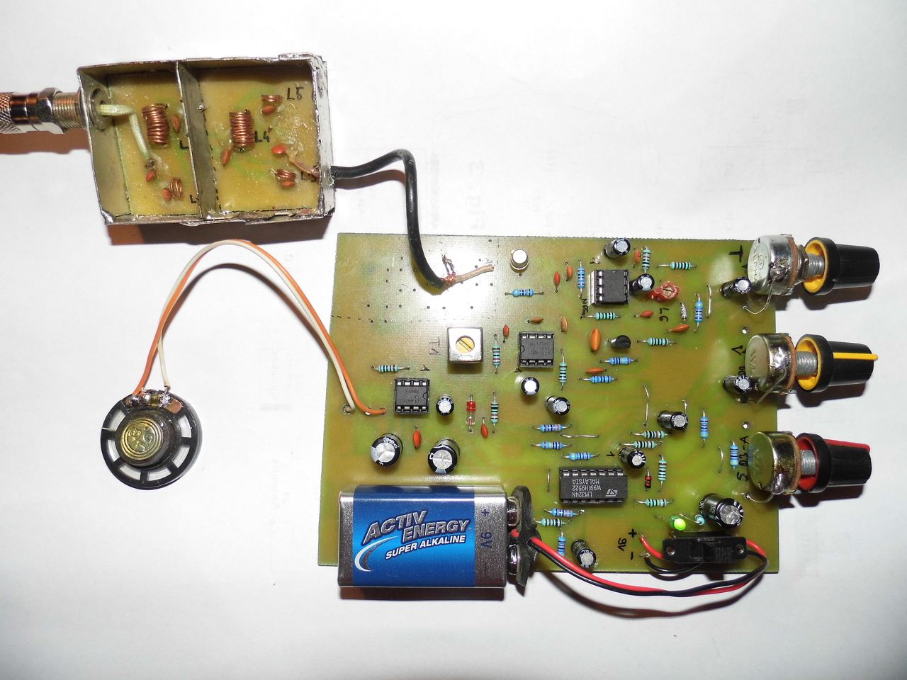

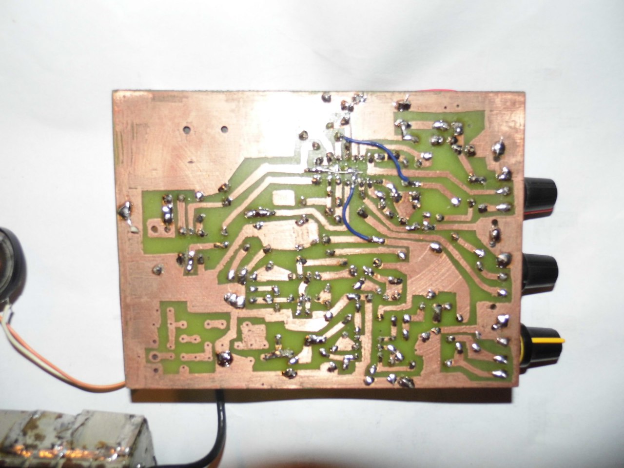

(#) sany hozzászólása Aug 27, 2017 /
Elkészült az áramkör. Jöhet(ne) az élesztés.
Sajnos a rajzolása közben elrontottam, így kettő kis vezetéket kellett forrasztottam a forrasztási oldalra. Az első változtatás az eredeti kapcsoláshoz képest, hogy a Q1 tranzisztort 2N2369 -es típusúval helyettesítettem. Nem tudom, hogy ilyenkor kell illetve kellene -e változtatni a tranzisztor munkapontján? A másik változtatás hogy a varicap dióda típusa jelenleg BB521. Végül, a C22 -es pozíciójelű elektrolit kondenzátor 0.1µF helyett 0.22uF. Az áramkörben a szakadást és a rövidzárlatot ellenőriztem. ( Hangszóró lesz majd másik. ).
Mi a véleményetek? Hogyan tovább?

(#) Kera_Will válasza sany hozzászólására (») Aug 28, 2017 / 1
Hátulról előre.
Ha ez volt az elvirajz akkor ezekre hivatkozok.
Tápfesz ellenőrzése mielőtt ICt berakod minden tápfesz lábukon mérjél üres terheletlen feszültséget.
Hangfrekis erősítő U4, bemenete a C26 erre kézzel rálépve brummog jó jel , kisebb hangfrekis 1-2 KHz szinuszos jelet 10-50 mV bevezetve szólnia kell. Ha magától sípol zörög csattog akkor az nem jó mert gerjed.
Ekkor még ne rakdbe a többi IC-t ... foglalat jó ötlet volt .
U3 és köryezete:
Ekkor még a demodulátor diódát érdemes leválasztani (D2), a dióda munkaellenállása és szűrüje (R12 C30) 1- 2 kHz pár 10-20-50 mV jelet bevezetni 50-100µF kondin keresztül. Ezzel a zajzárt is tudod ellenőrizni ,érzékenységét .
U3 kivezetésein féltápfesz körüli értéket kell mérni.
Pontosabban az U3c be/ki menetei között R22/R21 arányában lévő feszültség szintet.
U3d R20/R3 arányában .
(Légyszíves nézzél utána a terhelt és teheletlen feszültség osztó számításának úgy ellenőrizheted a mért értéket)
U3a mint AGC erősítő működik ennek a kimenete megy az U2 5ös lábára mint AGC bemenetre.
U3b és U3a az kissé fura munkapont beállítású számomra ...
Ezután a 10,7 MHz KF fokozat mérése élesztése.
AM szignálgenerátorral, ha nincs akkor keríteni egy 10,7 MHz kvarcot és abból egy oszcillátort építeni rosszabb esetben egy 10,7 MHz rezonátorral készíteni ilyet.
(elvileg szélesebb sávban (50-100kHz) elhúzható lesz a beépített szűrőd átvitelt is megmérheted csak oszci frekijét is kell mérni.)
Ezt az oszcilátor jelét AMben modulálni (1kHz 30% mélységű AM modulált) és ezt vezetni FIL1 bemenetére pár 1-2 pF kondin keresztül.
A T1 vasmagját addig forgatni , hogy a legnagyobb hangerőt elérjed vagy mérni az AGC lábon a feszültséget
U2 5ös lábán olyan szint legyen ami akkor jelenik meg amikor a legnagyobb kimenő jelet adja ki a KF erősítő(adatlapját nézd meg minek kell ott lennie).
Itt kicsi kb 10-50 uV nagyobb jelet nem kellene többet bevinni mert legalább 60 dB erősít az U2 (adatlap lessél).A Q2 is még vagy 15-40 között erősíthet.
(generátor jó kimenő osztója fontos lenne, így a rendszer érzékenység növekedése is jól érzékelhetővé válik)
(Q2 erősítése és FL1 csillapításának összege is mérhető ha pontos a generátor osztója
1. C16-on bemenni a szignálgenerátorral és azt a jelszintet feljegyezni ahol maximális az erősítés
2. az FL1 bemenetén is megnézni a szintet ami az előző kimenő hf/AGC jelszintet elérte
3. a kettő különbsége adja a fokozat erősítését)
Ha ez megvan akkor U1 behelyezése.
Tápfesz mérés.
U1 7 lábára 1-10 pF kondin keresztül frekvencia mérés .
R1 alsó/felső állásában határ freki ellenőrzése, L6 tekerése , C11 C14 C12 változtatásával a jó hangolási tartomány beállítása.(elvileg 10,7 MHz lejjebb vagy feljebb mint a venni kívánt sáv)
Sávszűrő:
Wobblerrel könnyebb lenne .
Anélkül a venni kívánt sáv közepére beállítani a R1-el az oszcifrekijét (+/- 10,7 alsó/felső keverést csinálsz)
Ezután szignálgenerátorral sávközepi frekvenciájú 1kHz 30% mélységű AM modulált kb 5-10uV jelet adva
a C1-en keresztül, addig "gyűrni" az L1-L5 tekercseket amíg a legnagyobb jelet kinem adja a maximális demodulált jelet vagy az AGC szintet mérni mint eddig.
Ha nem csökkenne akkor a bemeneti generátor jelet is csökkenteni és megint csúcsra húzni a rezgő körök óvatos mozgatásával.
Ha zavarna a folyamatos fütyölés akkor a hagszórót ellenállással helyetesítheted és azon lévő feszültséget mérni.
