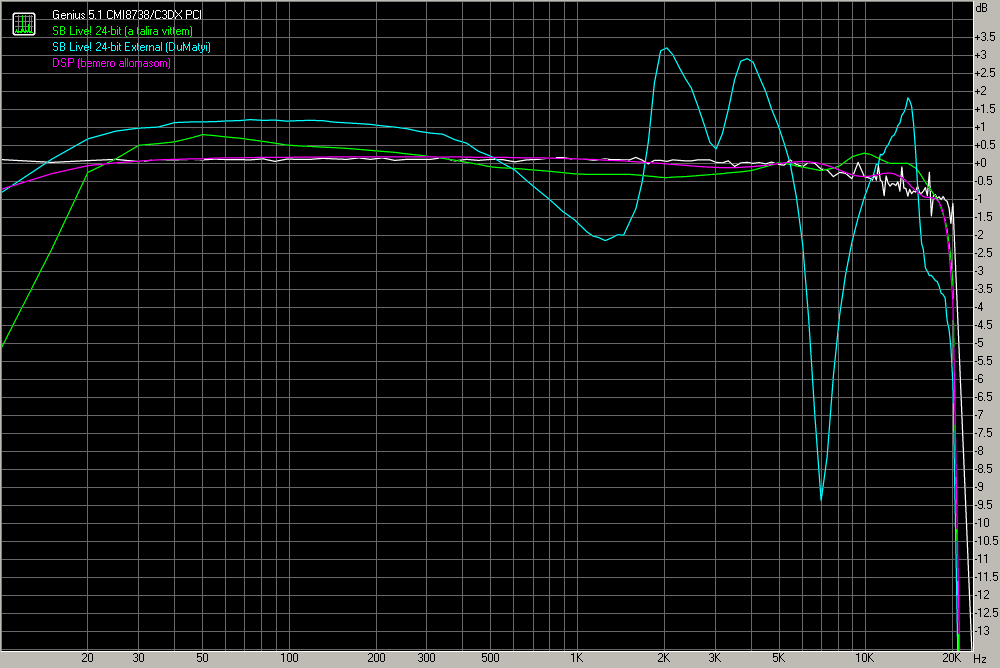

Véleményem szerint, nagyon is valóságot tükrözőek a mérési eredmények. A találkozón kétféle hangkártyával mértünk. A két SB Live-al (PCI/USB). A mellékelt képen látható. hogy mekkora bődületes eltérés van a két kártya között. A lila csík, az itthoni átvitele, illetve érdekesség képpen egy gagyi (Genius) átvitelét is betettem.
Visszatérve a mérésekre, a HTA aréna képen két erősítőt a PCI-os SB-vel, két erősítőt az USB-s SB-vel mértünk. Ennek ellenére, szinte egyezik a négy erősítő átvitele. Ha a kátyák rosszul mértek volna, akkor nagyon kicsi lett volna ennek az esélye. Erre csak az a magyarázat, hogy ennyire egyformák (és fűrészeszesek) az erősítők átvitelei. Azt nem értem, hogy ha az RMAA 24/96-ra van állítva, akkor miért nem úgy mér? A hangkártya tesztnél megfelelőre, "D"-re minősítette az összes üzemmódot. Véleményem szerint csak egyetlen "hibát" követtem el a mérések során, a 180 ohm-os lezárást. Annak kiderítésére, hogy ez mennyire volt hiba, fogok csinálni több mérést 8 és 180 ohm-al is. azok összevetésénél majd meglátjuk lesz-e eltérés.

Ahogy korábban Ákossal megjegyeztük, közel sem mindegy, milyen a terhelőimpedancia, főleg alacsony DF-ú erősítőknél. Ez alaptétel, itt nincs mit kideríteni.
Az RMAA 24/96-os állásában is működhet maga a hangkártya 44,1, vagy 48k üzemmódban. Ráadásul, ha 96k a s.r. akkor kb. 48k körül kellene lenni az átvitel felső határának. Ennél az Audigy-szerű live-nál automatikus a mintavételi freki beállítása? Az a cián színű USB-s mérés elég érdekes, ilyen létezik? Még egyetlen PC-s hangkártyát sem láttam, ami hasonlított volna erre...

Igen, annak az USB-s Live-nak olyan az átvitele. Többször, és több beállításban mértük, ez volt a "legszebb" produktuma.
