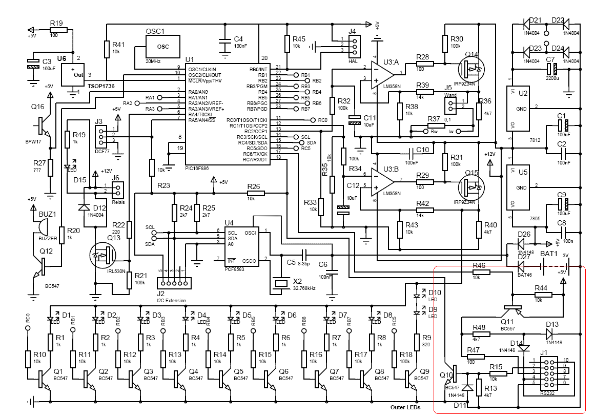

A képen bekarikázott részt rátervezhetnéd. A Q10 kollektora egy 10k felúzó ellenállásra megy és a 16F886 Rx (18.) lábára, a Q11 bázis a vezérlést a soros ellenálláson keresztül a 16F886 Tx (17.) lábáról kapja.
Egy kis programírás...
Az unalmas nyomógombos beállítás helyett a PC -d soros vonalával küldhetnél neki egy pontos időt pl:
  1. T123456<CR><LF>
Azaz 12 óra 34 perc 56 másodperc.
Esetleg le is kérdezheted az aktuális időt vagy a belső változó értékeit.
Elég alacsony alkatrész költség a kényelmes állításhoz.
Még egy kis módosítás:
A belinkelt kép J3 és a hozzá tartozó ellenállás.
Még egy kis programozás...
DCF77 időszinkronizálási lehetőség. Költsége 1 db ellenállás és 3 jumpertüske .
Első lépésben csak a panelre kell rátervezni, aztán lépésenként beüzemelni...
(#) vicsys válasza Hp41C hozzászólására (») Dec 3, 2011 /
Rá lehetne tervezni, de akkor sem lenne szinkronban az analóg résszel, sajnos. A jó megoldás, talán a tekercs vezérlése lenne.
(#) pcroland válasza Hp41C hozzászólására (») Dec 3, 2011 /
DCF77 szinkronhoz nem kell egy DCF77-es modul?
„Költsége 1 db ellenállás és 3 jumpertüske”
Jó ez így, tényleg...

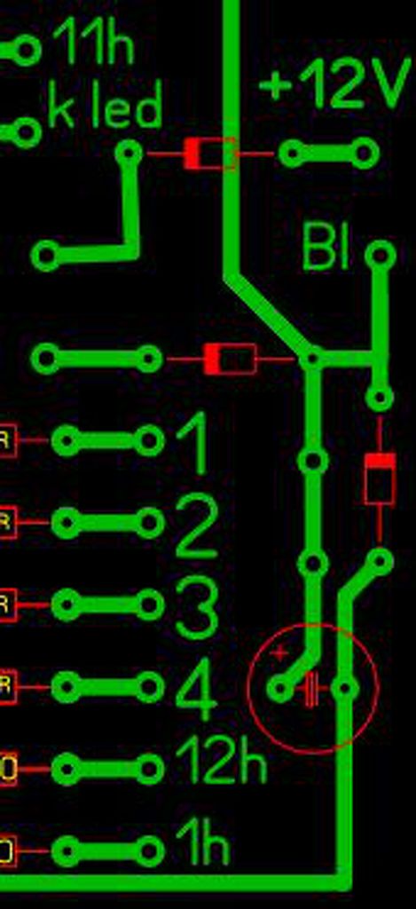

Szerintem Vicsys úgy írta meg, hogy mindig csak 1 LED világítson. A nyákterven lévő 78l05-ből gondolom, ami csak 5 LED-nek (100mA) elég. Ez így jobb is, mert kevesebbet fogyaszt.
(#) vicsys válasza pcroland hozzászólására (») Dec 3, 2011 /
Hopsz! Megint elbakteroltam. Cserélem a stabic-t, mert sorban gyulladnak ki a ledek és égve maradnak a teljes körig.
12 led-v2.LAY
(#) pcroland válasza vicsys hozzászólására (») Dec 3, 2011 /
Akkor inkább az én tervemen cseréld ki a PIC-et és kész Én SMD-ben fogom megépíteni.

(#) Hp41C válasza pcroland hozzászólására (») Dec 4, 2011 /
Ha most lehagyod a panelről, akkor a későbbiekben sem tudod ráépíteni az illesztéseket. A megadott költségek a mostani berurázás anyagigénye... (DCF vevőt bontani is lehet már nem működó órából. Egy Conr@d -os DCF77 -es mechanikus szerkezetem nem viszi már a mutatókat). Az a náhány alkatrész még a panel méretét sem növeli meg... :hide:
(#) pcroland hozzászólása Dec 4, 2011 /
Hello! Na itt van minden, ami kell az órához! És még egy kis áramkör, ami LM317-el 2-37V-ból 1.5V-ot csinál. Jó ez így?
(#) vicsys válasza pcroland hozzászólására (») Dec 4, 2011 /
A stab IC-re illene puffer és 100nF is. Szerintem. :gumicsirke:

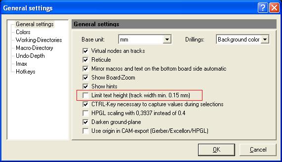

Feltettem azokat is Vicsys, azt megkérdezhetem, hogy hogyan tudsz 0.8mm-es feliratokat írni az alkatrészekre? Ahogy rákattintok a feliratra és átírom, egyből átvált 1.5-ösre és kisebbre nem is tudom állítani.
5V-1.5V.lay
Talán azért, mert az enyém nem tört/magyarított verzió...

(#) Hp41C válasza pcroland hozzászólására (») Dec 15, 2011 /
A beállítások között van egy minimális karakter méret megadás is, az kell kisebbre állítani.
(#) pcroland válasza Hp41C hozzászólására (») Dec 15, 2011 /
Nekem az nem megy. Tényleg tört Miket lehet ott még állítani?
(#) Hp41C válasza pcroland hozzászólására (») Dec 15, 2011 / 1
Itt kell állítani:
(#) pcroland hozzászólása Dec 16, 2011 / 1
Hello! Tegnap összeraktam a nyákot félig, ma pedig a LED-ek kivételével mindent beleraktam. A másodperc villogtatót beletettem és villog. Gondolom a többivel sem lesz gond. Még egyszer köszönöm Vicsys! Most már jár az 50 pont! (Karácsonyi ajándéknak.)
[OFF]Hp41C: Nekem tényleg nem megy az Opciók->Beállítások, mert tört

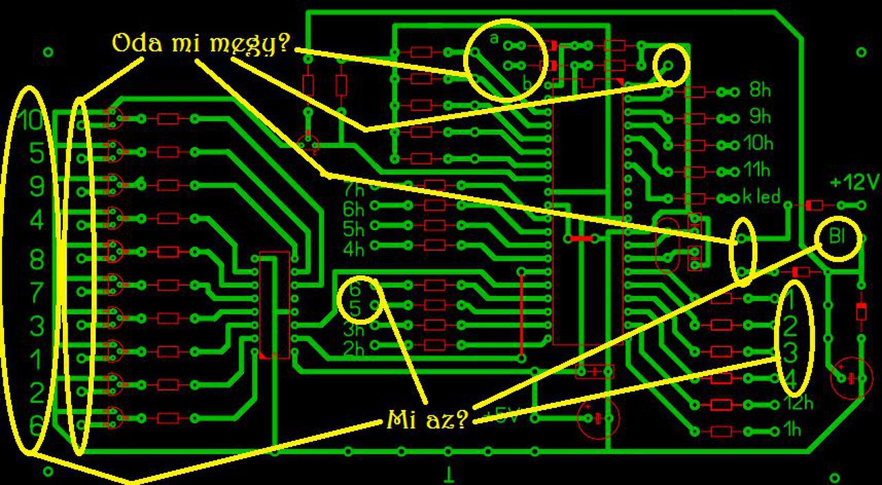

(#) pic13 hozzászólása Ápr 23, 2015 /
Hello
Láttam ezt a cikket és lenne pár kérdésem!
Hova megy az a 60 led a nyák lapon?
És hol van az alkatrész lista?
A hozzászólás módosítva: Ápr 23, 2015
(#) pic13 válasza pic13 hozzászólására (») Ápr 23, 2015 /
Megtaláltam szóval semmi!
Csak a b1 mi megy?
