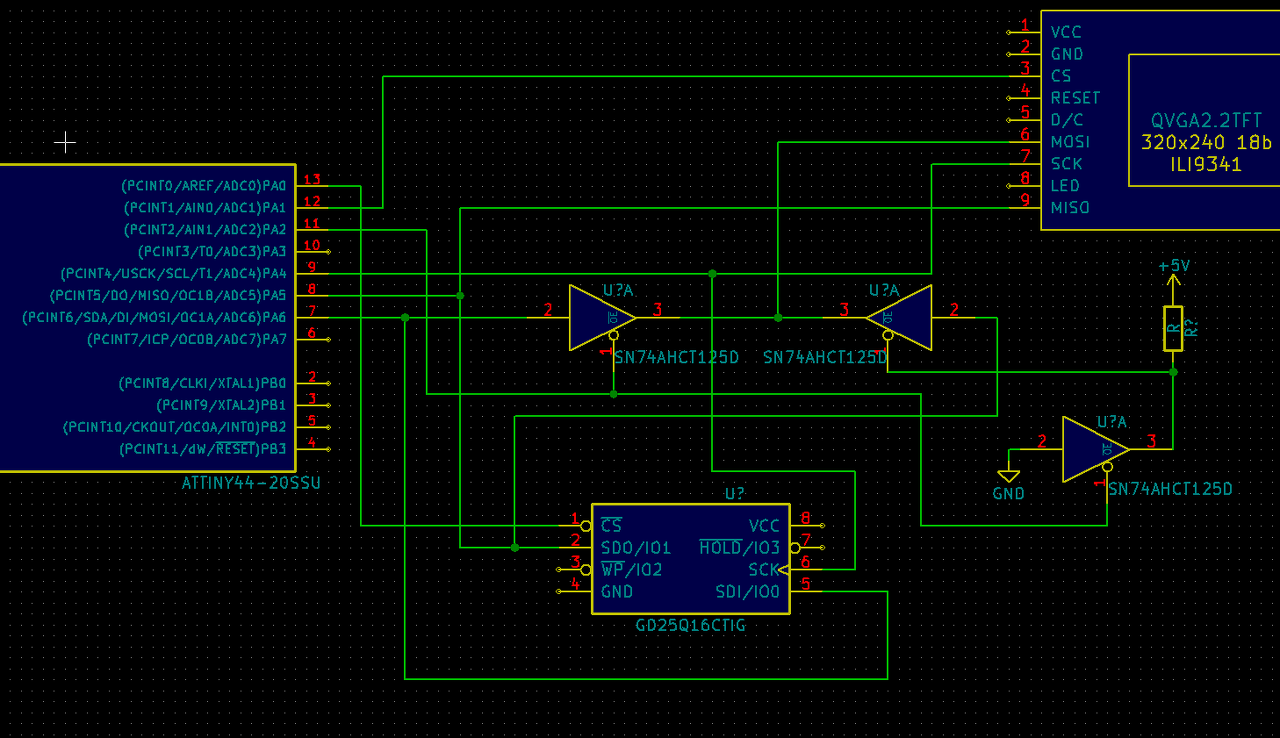

Szóval mivel előzőekben mutatott projektemmel nem férek bele egy attiny44 -be, az esetleg nem megoldható, hogy külső flash -el (AT24C16) bővítem a hardwert?
Megoldható, de az Arduino-t sztem mellőznöd kell, mert nagyon sok sallang van benne, ami növeli a programméretet.
Két irányba mehetsz el. Az egyik az, hogy betöltöd a karaktert, amit meg akarsz jeleníteni és ebből generálod a képpontokat (lassabb). A másik (SPI-os flasht feltételezve), hogy előre legenerálod a képernyő típusának megfelelően bitmapként a betűket (háttérszín, betűszín), a végeredményt flashbe felírod. Kiíratáskor először felkonfigolod a kijelzőt, hova megy a betű, utána pedig a flash-t, honnan vegye az adatokat, majd utána csak órajelet küldesz ki az AVR-ből és a flash IC direktben a képernyőre tolja az adatot (közös SPI busz). Nagyon kell figyelni, hogy ne lehessen rövidzár (busz IC-k, vagy áramkorlátozó ellenállások kellenek). Ez utóbbi módszer nagyon gyors eredményt adhat.
Megj.: Az az IC egyébként EEPROM és nem flash. Flash IC-k olcsóbbak és jóval nagyobbak, viszont ritkábban írhatóak (ez itt nem gond), I2C helyett pedig inkább SPI, ami sokkal gyorsabb. A hozzászólás módosítva: Dec 11, 2017
Mmmm, akkor ez úgy érzem megint nem kezdő(k)nek való projekt...
Hogy kellene erre neten rákeresni, hogy lássak is valamit előbb?
Hmm, egyszer valahol láttam egy projektet, ahol valaki SPI-os SRAM-ot használt framebuffer-nek SPI-os TFT-hez egy hasonló megoldással. Én magam biztos nem vesződnék ezzel, mert létezik egy csomó filléres mikrokontroller, ahol nem szükséges ilyen köröket futni a jó eredményhez (elég a flash is és az SRAM is), csak épp azok nem AVR-ek.
Készítettem egy gyors Móricka ábrát. Az IC-ket ne vedd készpénznek (ilyenek voltak az adatbázisomban), neked szintillesztés is kellhet a TFT-hez, illetve 5V-os flash IC. A hozzászólás módosítva: Dec 11, 2017
