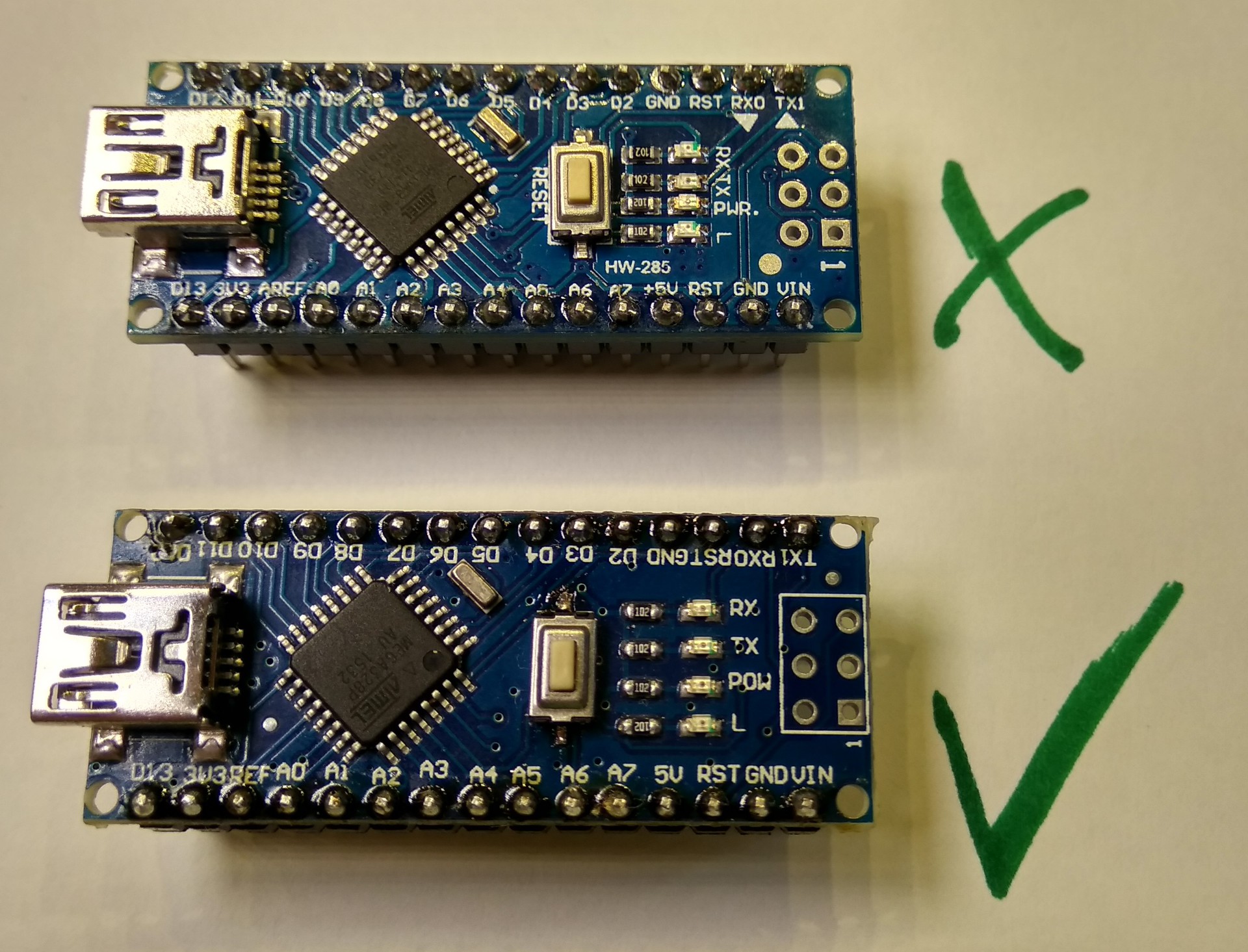

(#) ronin75 válasza JoeA hozzászólására (») Máj 25, 2019 /
Tudok olvasni, de te kérdeztèl
Zaza99: ha rádugod a gépedre, usb-keresztül felismeri?
(#) zaza99 válasza ronin75 hozzászólására (») Máj 25, 2019 /
Igen, felismeri a soros portot rajta./CH340 telepítve/ Az arduino 1.8.8 program ezt írja az alaplapra:
BN: Ismeretlen alaplap
VID: 1A86
PID: 7523
SN: Tölts fel bármilyen vázlatot, hogy kinyerhesd
Végigforrasztottam a két ic-t rajta, de nem segített.
Blinkre ez az üzenet jön:
Arduino: 1.8.8 (Windows 10), Alaplap:"Arduino Nano, ATmega328P-57600"
Vázlat használ 930 bájt (3%) -ot a program tárhelyből. A maximum 30720 bájt.
A globális változók 9 bájt (0%)-ot használnak a dinamikus memóriából, 2039 bájtot hagyva a helyi változóknak. A maximum 2048 bájt.
avrdude: verification error, first mismatch at byte 0x0002
0xc3 != 0x5c
avrdude: verification error; content mismatch
A hozzászólás módosítva: Máj 25, 2019
(#) JoeA válasza ronin75 hozzászólására (») Máj 25, 2019 /
Igaz!
Amit furcsállok, hogy az általa feltöltött txt-ben az első próbálkozásnál még
  1. avrdude: stk500_getsync() attempt 1 of 10: not in sync: resp=0x43
hibajelzés volt, majd ugyan ebben a fájlban a következő (old bootloader) kísérlet óta dobja a verification error; content mismatch hibákat sorra.
(#) Kovidivi válasza zaza99 hozzászólására (») Máj 25, 2019 /
Arduino 1.8.8-cal próbáld meg. Ott még nincs ez a variálás az új bootloaderrel.
Ha sikerült a blink feltöltése, akkor az avrdude, ami a Arduino része, az is rendesen működik, tehát a műszeremnek a progija is fel fog menni a Xloaderrel (mondjuk annak egyéni avrdude-ja van a mappájában). Most próbáltam, működik az Xloaderes feltöltés (legalábbis nálam).
(#) zaza99 válasza Kovidivi hozzászólására (») Máj 25, 2019 /
1.8.8 van fent
Belekóstoltam én is kicsit a témába. Két Arduino nano közül az egyikre minden gond nélkül felmegy a program Xloaderrel, a másikra nem (vagyis upload failed-et kapok) (ugyanúgy villognak az RX TX LED-ek). Az pipás a jó, az X-es a rossz...
Átnézem pontosan, mikor mit csinál, nálam is szórakozik most...
(#) JoeA válasza Kovidivi hozzászólására (») Máj 25, 2019 /
Nekem a felső verzió van és eddig sosem próbáltam cli-ből feltölteni, de mivel linux alatt nem megy az XLoader, kipróbáltam azt a parancsot amit kb. kiadhat.
  1. avrdude -v -patmega328p -Uflash:w:Blink.ino.eightanaloginputs.hex:i -carduino -b 57600 -P /dev/ttyUSB0
Ezzel simán, elsőre gond nélkül felment. Az exportált hex mellett van egy másik is, ami bootloadert is tartalmaz. Lehet, hogy az segíthetne zaza99-nek, de mivel nem ismerem a win-t, csak kérdezem, hogy ilyesmi parancssoros feltöltés nincs windows alatt valami módon? Hátha menne!
(#) Kovidivi válasza Kovidivi hozzászólására (») Máj 25, 2019 /
Meg van a hiba.
Valószínűleg az oldalamról letölthető 1.12-es program bootloader nélküli verzió... Ha lesz időm, összehasonlítom a fájlok méretét, de nagyon valószínű ez a baj. Az XLoader pedig hibát ír ki, pedig a program fent a nanon! Kipróbáltam. Először blink a nanora, ment. Xloaderrel a progi rá, failed üzenet, de a műszerbe rakva megy minden hiba nélkül. Innentől Arduino nem látja.
A megoldás az lesz, hogy rakj fel egy bootloadert a nano-ra egy másik Arduino Uno/nano/mini pro segítségével, én pedig szólok, ha a bootloaderes .hex fájlok fent lesznek az oldalamon. A jó hír, hogy a nano használható így is, elvégzi a dolgát tökéletesen, csak a frissítés nem lesz megoldható USB-n keresztül (csak ISP-n). Utána járok, hogy mi lehet a baj, esetleg az Xloader nincs felkészítve a bootloaderes .hex fájlokra, vagy én raktam fel hibás .hex fájlt az oldalamra? Majd kiderül...
Bootloaderes verzió van fent az oldalamon, ez 99.9% biztos. Egyrészt a méretéből (egy picit újabb verziós, minimális módosításokkal: bootloaderes: 88620 byte, nélküle 85117 byte, ami az oldalamon van: 88544 byte), másrészt tudom, hogy mekkora szivatás lenne, ha bootloader nélküli .hex-et raknék fel... Utána kell néznem, az Xloader miért problémázik a bootloaderes-es .hex-ekkel. További érdekesség, hogy eddig mindig feltöltés sikeres üzenet fogadott, most meg nem. Ezért jobb, ha az ilyen hibák már nálam kibuknak, és nem az utánépítőnek kell vele szívnia.
(#) ronin75 válasza zaza99 hozzászólására (») Máj 25, 2019 /
Utána olvasgatva, nem találtam egyértelmű megoldást. Ha usb-n felismerszik, akkor a CH340 jó a panelen.
- próbàld meg a reset gomb nyomvatartása közben megnyomni a feltöltést
- bootloadert újratölteni.
Tele van a net ezzel a hibával. Az Xloader felülírja a bootloadert Na most már ezt is tudjuk... Sajnálom a történteket.
(#) ronin75 válasza Kovidivi hozzászólására (») Máj 25, 2019 /
Most ha jól értem, akkor a te programodat szeretnè feltölteni? Az XLoader logikusan írja felül a bootloadert, hisz pont erre lett kitalálva, hogy hexeket lehessen feltölteni.
Még egyszer utoljára kipróbáltam. Nano-ra IDE alól a blink feltöltve, 3mp-es villogással, ok. Az IDE alól generálva egy bootloaderes blink .hex-et, 1mp villogással, majd ezt feltöltve Xloaderrel: failed, de a program a nanon van. Ezután az Arduino nem éri el a nanot, DE! az Xloader feltölti a programot, bármelyiket, viszont failed-del tér vissza. A program viszont a nanon lesz.... Tehát a failed nem is failed, de az Arduino IDE-től le lesz választva a nano. Még ilyet... Sőt: a műszer programjára feltöltés sikerest dob, a blinkre failed-et. Egy sikeres feltöltés után ismét látja az Arduino IDE a nanot... De nem mindig! Mindig old bootloadert használtam. Ez egy nagyon megbízhatatlan dolog...
(#) Kovidivi válasza ronin75 hozzászólására (») Máj 25, 2019 /
Igen, erre való, csak valami mégsem stimmel. Vagy az Arduino bootloadere lett kicsit megvariálva, vagy az Xloaderrel vannak gondom, nem tudom.
Köszönöm mindenkinek a segítséget!
Megoldódott? Hogyan?
Még Kovidivi nem találta meg a megoldást, de az kiderült, hogy a program ami nekem kell az felmegy a hiba ellenére is a nanoba.
