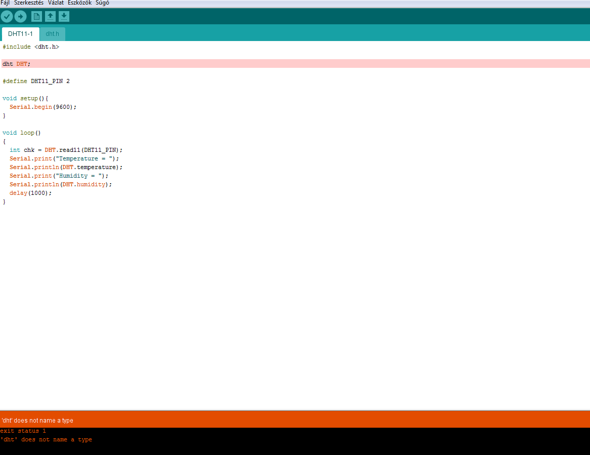

(#) zsoltee0001 hozzászólása Jan 2, 2020 /
DHT szenzorral node mcu-hoz próbálom.
ez alapján
dht.h: No such file or directory
hibaüzenet.
Már az összes dht-val kapcsolatos izét installáltam a könyvtárak kezelése menübe.
+ letöltöttem DHT.h filet és betettem ugyanabba a könyvtárba ahol az dht .ino van.
De még mindig nem jó, mi kell még?
(#) icserny válasza zsoltee0001 hozzászólására (») Jan 2, 2020 /
Ha DHT.h-t telepítettél, akkor az egy másik könyvtár lesz, nem biztos, hogy jó neked!
Ha dht.h van a mintaprogramban, akkor olyan libraryt keress, ami kisbetűs nevű fájlt tartalmaz.
Sajnos, ez csak szükséges, de nem elégséges feltétel...
(#) Kovidivi válasza zsoltee0001 hozzászólására (») Jan 2, 2020 /
Arduino környezet újraindítása mindenféleképpen szükséges, de kipróbálhatod, hogy a library managert (Könyvtárak kezelése) használod inkább ahelyett, hogy letöltöd a fájlokat.
(#) zsoltee0001 válasza Kovidivi hozzászólására (») Jan 2, 2020 /
Ezeket már végig játszottam.
(#) Shance válasza zsoltee0001 hozzászólására (») Jan 2, 2020 / 1
Hello,
Én is kipróbáltam egy pár variációt, egyikkel se ment. Ez próbáld ki, majdnem ugyanaz és úgy fest még jó is, mert lefordul.
(#) zsoltee0001 válasza icserny hozzászólására (») Jan 2, 2020 /
kipróbáltam, hogy bitang módon átnevezem a DHT.h-t dht.h-ra, erre másba köt beje
(#) zsoltee0001 válasza Shance hozzászólására (») Jan 2, 2020 /
Működik, köszi

(#) Massawa válasza zsoltee0001 hozzászólására (») Jan 2, 2020 /
Ha már letöltöttél egy könyvtárat ahhoz rendszerint van mintaprogram is ( gyakran több). Azt nyisd ki párhuzamosan a tiedével és hasonlitsd össze mi a különbség. Sajnos ezek a könyvtárak egyediek, alig követnek valamilyen közös vonalat igy mindig el kell velük szorakozni mikor mi jo meg mi nem. Söt olyan is van - épp ma szorakoztam egy meglehetösen primitiv LCD meghajtoval, az iroja, azonban egy másik megoldásbol indult ki, azt változtatta a saját könyvtárának megfelelöen, de benne hagyott szinte mindent az eredeti megoldásbol. Vagy 30 sort kellett kidobálni, mire egyszerü és érthetö lett és azt tette amit kell a felesleges sorok nélkül.
A hozzászólás módosítva: Jan 2, 2020
(#) zsoltee0001 válasza Massawa hozzászólására (») Jan 2, 2020 /
Köszi, már megoldódott.
