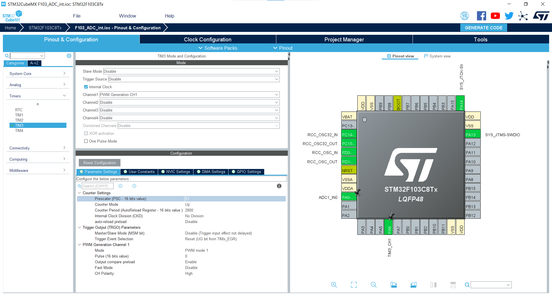

(#) Jonni hozzászólása Jún 9, 2022 /
Valaki tudja , hogy ARM cortex M4 PWM lábainak hány hertz a frekvenciája?
( NUCLEO-F302R8 panelon van az MCU , de nem találok róla dokumentációt)

(#) vargham válasza Jonni hozzászólására (») Jún 9, 2022 /
A timer (PWM) perifériát a gyártó (STM) adja, nem az ARM.
Gyártói dokumentáció:
https://www.st.com/resource/en/reference_manual/rm0365-stm32f302xbc...cs.pdf
https://www.st.com/resource/en/datasheet/stm32f302r6.pdf
(#) vargham válasza sdrlab hozzászólására (») Jún 9, 2022 /
És az is számít, hogy az adott TIM milyen órajelről jár. Ez kerül továbbosztásra.
Amúgy nem a lábnak van frekvenciája.
Attól is függ, hogy melyik timerről van szó, és honnan kap órajelet.
Használd a CubeMX-et, ott ezek láthatók és állíthatók is.

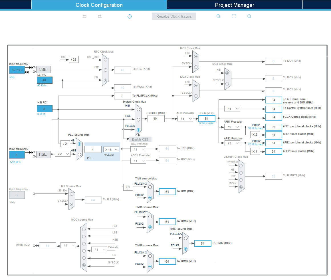

Ezt a hozzászólásodat nem egészen értem. Sok vagy kevés a 8 MHz? A mellékelt képen mondjuk az látszik, hogy mindegyik timert 64 MHz-re állítottam...
Van egy órajel, amiről működhet egy timer. Ez sok esetben még tovább osztható. Ez lesz a maximális frekvencia. Aztán ahogy növeled a felbontást, úgy csökken tovább a frekvencia. (Ugyanazzal az órajellel sokkal tovább tart elszámolni 4095-ig, mint mondjuk 255-ig.)
Az IRFZ44N nem logic level FET, a VGS feszültsége legyen legalább 10 Volt. Ezt direktben ne probáld egy 3.3 Voltos mikronoktrollerrel kapcsolni, mert sosem fog teljesen kinyitni, és csak fűt, rossz esetben el is ég.

(#) icserny válasza Jonni hozzászólására (») Jún 10, 2022 / 1
Milyen 8 MHz? A MOSFET-nek nem a Timer bemenő frekvenciáját kell kapcsolhatnia.
(#) Jonni válasza icserny hozzászólására (») Jún 10, 2022 /

(#) icserny válasza Jonni hozzászólására (») Jún 10, 2022 / 2
„Valaki tudja , hogy ARM cortex M4 PWM lábainak hány hertz a frekvenciája?”
Az attól függ, hogy milyen szoftverkörnyezetben mit állít be a programod.
A timer bemenő frekvenciáját az előosztó leosztja, a timer periódus regisztere pedig még tovább osztja ez lesz a PWM frekvencia
például 72 MHz-es bemenőjel, előosztó=51, periódus=2800, counting=up beállítással közel 500 Hz.
