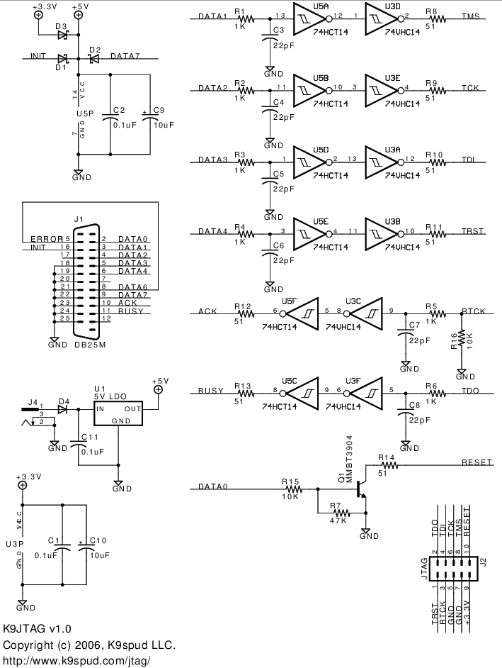

JTAG illeszto kapcsolasi rajzot is sikerult talalni,(mellekelve).
Nehany peldaprogramot is sikerult letolteni.(hamarosan csatolom)
Az elso kerdesem az lenne, hogy hany MIPS -t erhet el egy 70MHz-n mukodo 32BITes ARM ?
Masodik: valaki kiprobalta mar a mellekelt JTAG-ot?
Minden tapasztalat erdekel.
Udv,Gtk.
(#) pbalazs válasza gtk hozzászólására (») Jún 26, 2007 /
Az ARM is RISC, tehát az utasítások többsége 1 ciklusos. Persze a fv. hívások, meg az ugrások hosszabbak.
Tud olyat, hogy 16 bites mód, ekkor jóval gyorsabb a 16 bites prociknál, mivel az eredeti 32 bites regisztereket használja.
A fejlesztőkörnyezet lehet ingyenes, a JTAG-et még nem használtam, bár csináltam egyet, csak nem maradt rá idő.
(#) gtk válasza pbalazs hozzászólására (») Jún 26, 2007 /
Ertem,akkor 70 MIPS -re lehet nagyjabol szamitani,ez mar jo valamire
Milyen JTAG-ot epitettel es milyen fejlesztokornyezetet hasznalsz?
En WinARM-re gondoltam kezdetnek,de aztan a Linuxot is felfegyvereznem
ISP -n programozod?Itt milyen eszkozt/programot hasznalsz?
Az egetesrol olvasva emlitett valami bootloadert,nem igazan ertettem meg.. Az egetese sokkal bonyolultabb az AVR-nel?

Ez az egetesi modszer egyszerunek tunik,viszont a gepemen nincs soros port ezert csak LPTre epithetek..
A csatolt JTAG egyszerubbnek tunik mint amit en linkeltem,bar van egy masik kapcsolas is csak elo kell keressem.

(#) pbalazs válasza gtk hozzászólására (») Jún 27, 2007 /
Printer portról nem tudsz égetni a bootloaderrel, csak soros portról. Ha ilyen nincs, akkor USB -> soros átalakító kell. Így is használtam a bootloadert, ment is.
Vagy printerporti JTAG, asszem azzal is lehet égetni, bár JTAG-gel nem sokat foglalkoztam.
