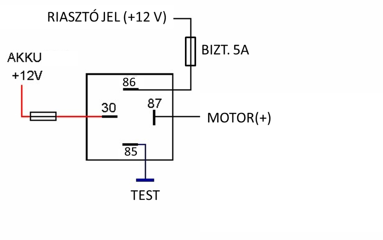

Akkor annyi a helyzet, hogy kirelézed a riasztót és a relén keresztül hajtod meg a motort. Én a leírásból és a bekötésből ezt vettem ki, nem én írtam a könyvet.
![]() Itt van a megvalósítás, mellékeltem.
Zosza Köszönöm a segítséget még egy megerősítő válaszra lenne szükségem. A fent említett relét ha a csatolt rajz alapján bekötöm az megfelelő? Illetve rajzoltam az állandó +12V -hez egy biztosítékot. A kérdésem szűkséges az oda, ha igen mekkorát érdemes odarakni?
RELÉ KÖSZÖNÖM!!! A hozzászólás módosítva: Jún 21, 2014
Nézd meg a rajzomat jobban! A biztosíték a motornak kell, 5A-es. A dióda a riasztó védelmére van betéve. Úgy csináld ahogy lerajzoltam.

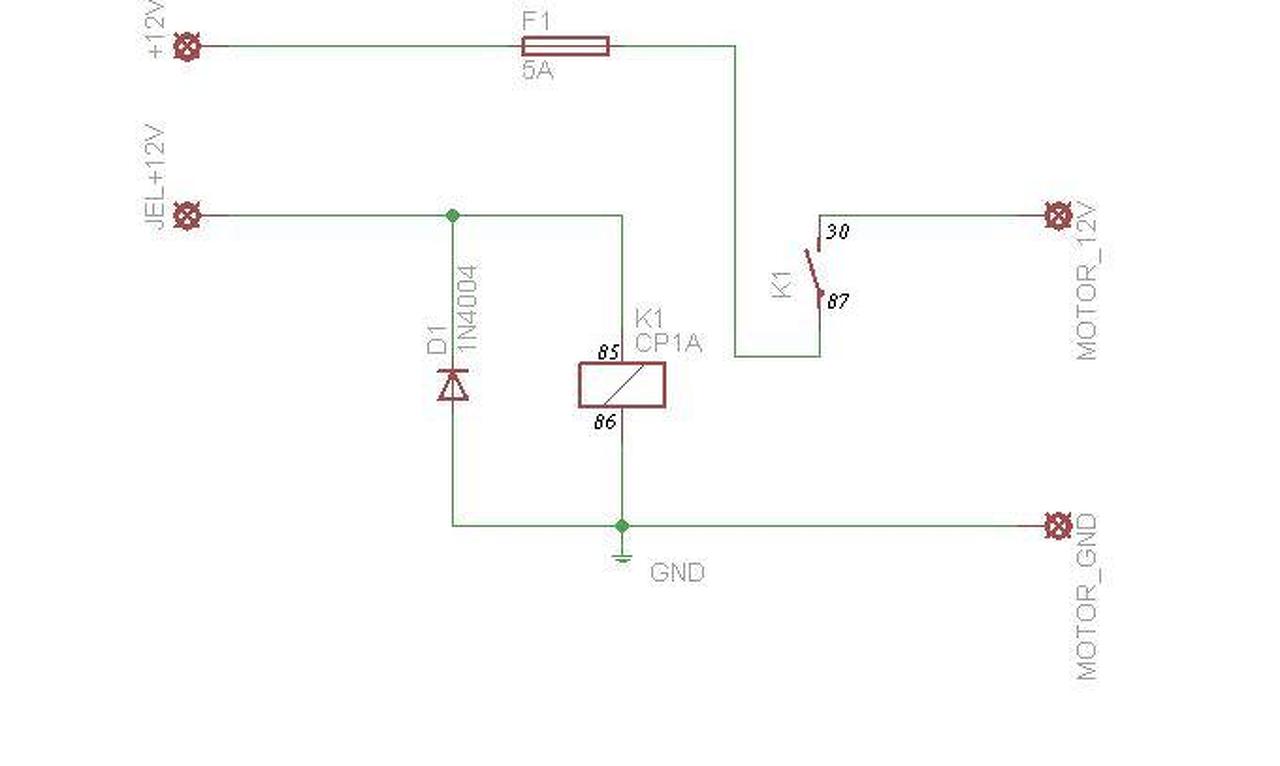

Itt a számozott rajz, a relédhez. A hozzászólás módosítva: Jún 21, 2014
Nézem nézem, de nem vagyok az a nagy rajzról olvasó figura... (tudom minek kezdek akkor hozzá).
Inkább vizuális típus vagyok.... De megértem ha már ha fogod a fejed.... ha még is megszánsz írd le kérlek a gyakorlati megvalósítást. Köszönöm!!!
Mindjárt megrajzolom Neked akkor érthetőbben.
Kis türelmet.

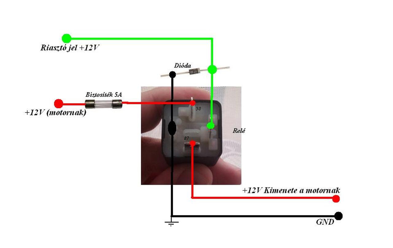

Sikerült összevarázsolnom Neked fapadosra a rajzot. Így már be tudod Te is kötni!
Több idő volt ezt megcsinálni, mint egy kapcsolási rajzot vagy NYÁK-ot egy egyszerűbb áramkörről.
Így már érthető. Köszönöm a segítséget és befektetett időt is.

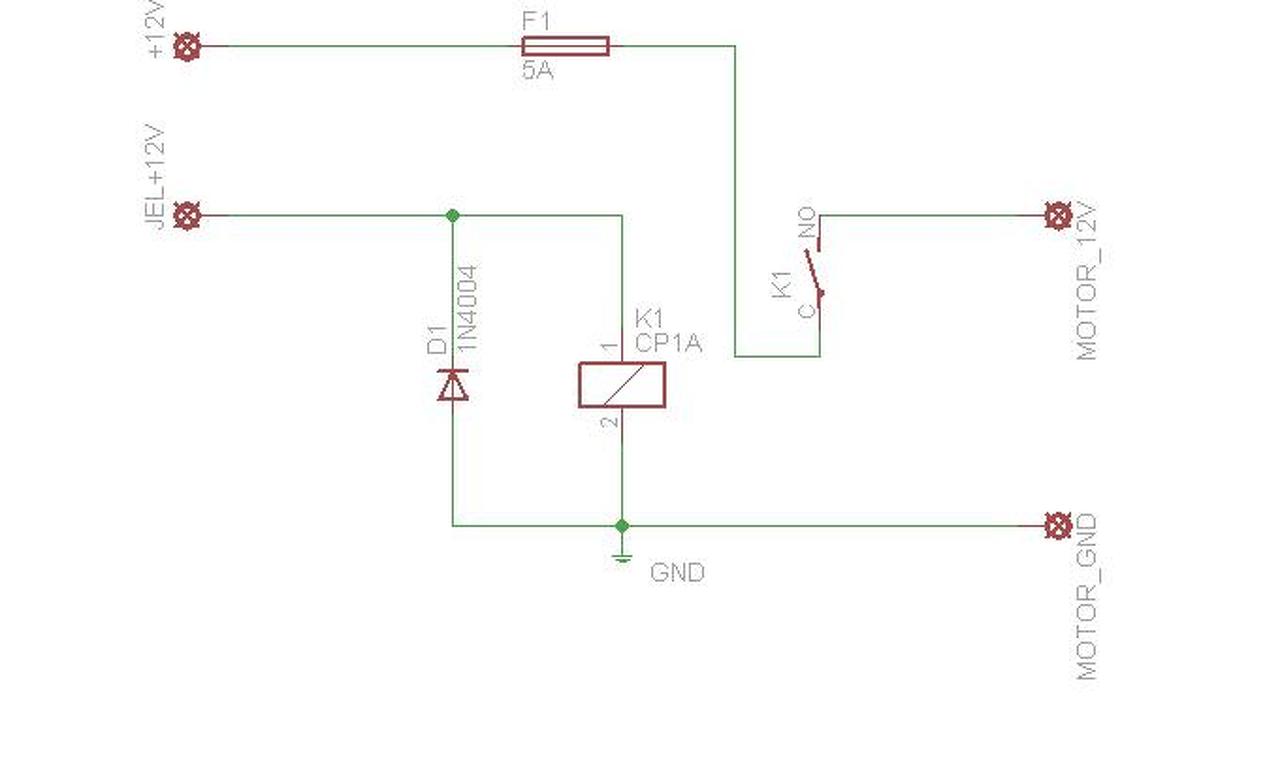

Diódáért elszaladtam de csak 1 amereset kaptam. Két boltban sem volt nagyobb :S Ebben a kisvárosban meg nincs több bolt ahol ilyesmit kapni.... remélem ez is elég lesz....?
Elégnek kell lennie bőven.
Nincs mit, nagyon szívesen!
Szóval!
Elkészült a remekmű, hála neked. Köszönöm a rajzot még egyszer. Nem lett profi de az átlagtól jobb lett és ami fontos működik is!!! Ami még fontosabb közelebb kerültem eme területhez és nem ment el a kedvem főleg mert volt aki segített a személyedben! Minden jót!
Örülök neki, Gratulálok! Annak meg főleg örülök, hogy nem ment el a kedved ettől a területtől.
