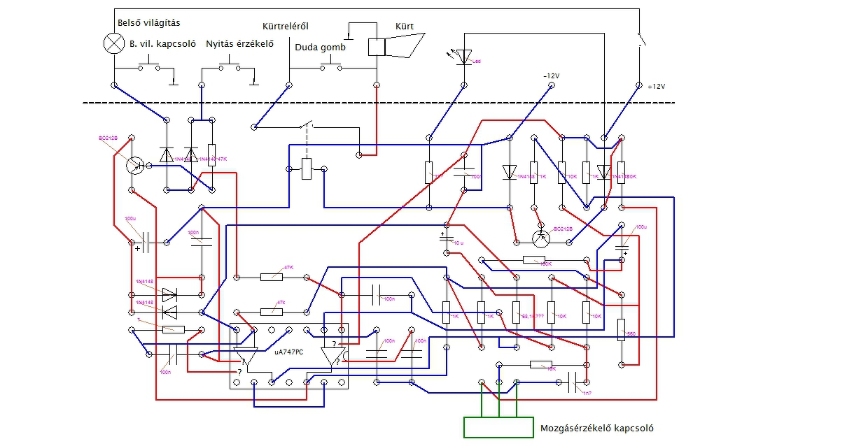

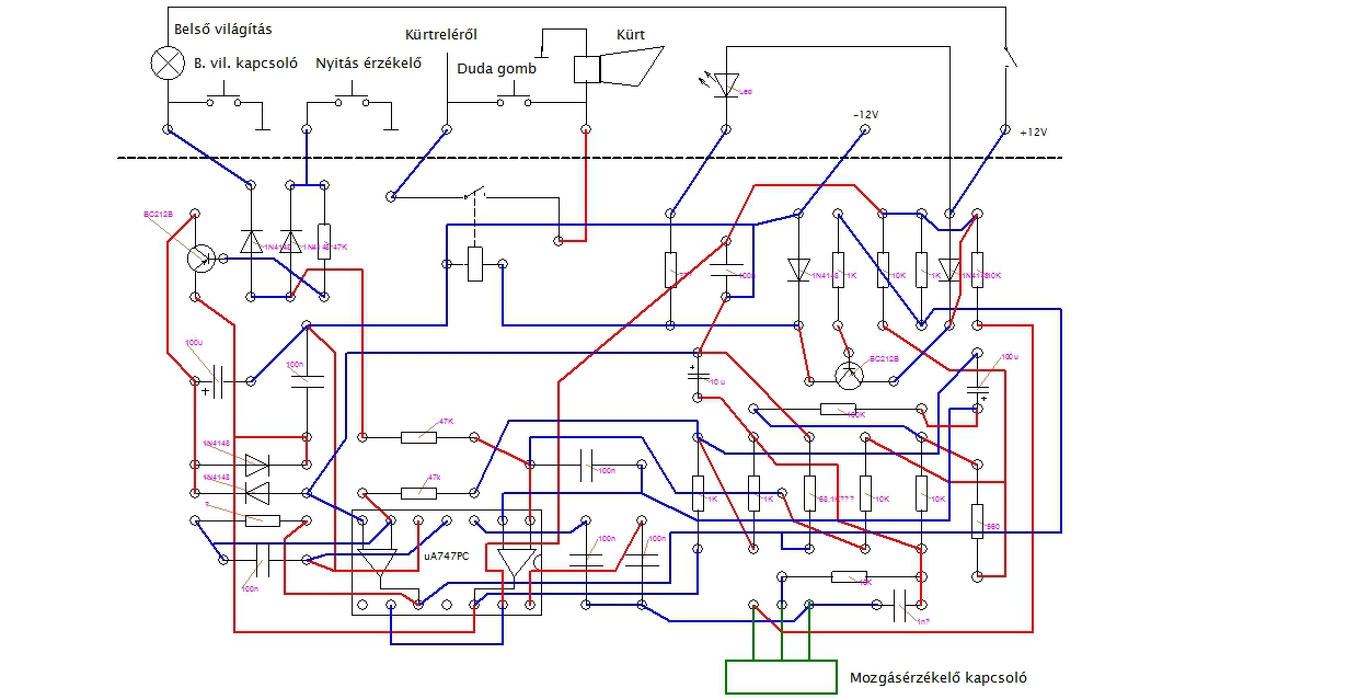

Már megint / még mindig sR5 riasztó.
Legjobb tudásom szerint lerajzoltam a nyákot. (De hogy ebből kapcsolási rajzot kreáljak, az nekem túl magas.) Kétoldalas, az egyiket pirossal, a másikat kékkel jelöltem. Az IC alá bemegy négy csík, amit nem látok, hová megy.
Bekapcsolás után 30 másodperccel élesedik.
A nyitásérzékelőre (elvileg) azonnal riaszt.
A belső világításra x másodperc után riaszt.
A mozgásérzékelőre kb. 10 másodperc után riaszt.
Kérés: valaki tudna segíteni, melyik kondit vagy ellenállást kell változtatni, hogy a mozgásérzékelőre hamarabb reagáljon?
Mellékkérés: a belső világítás és a nyitásérzékelőre nincs szükségem. Meg lehet-e (egyszerűen!!!) oldani, hogy tápfesz vagy test szakadásra is riasszon?
ProfiCAD rajz is mellékelve.
(#) Inhouse válasza Rosszmáj hozzászólására (») Dec 21, 2020 /
„Az IC alá bemegy négy csík, amit nem látok, hová megy.”
Erre jó a műszer sípolós állásban. Ha bement, akkor vagy valamelyik IC lábra megy, vagy akár ki is jön onnan valahol.
Ha nem kell a nyitásérzékelő és az azonnal riaszt, akkor kösd arra a mozgásérzékelőt! Mit ad a kimenetén? Lehet, hogy mehet közvetlenül, vagy max meg kell egy tranzisztorral fordítani a jelet.
(#) Rosszmáj válasza Inhouse hozzászólására (») Dec 21, 2020 /
Kisípoltam. Update.
Ezen a rajzon, még ha jó is, nem sok ember megy el. A mozgásérzékelő 3 pontja között nincs véletlenül test? A -12V az a 0V, vagyis test lenne? Vagy mihez képest -12V?
Bocs, a -12V természetesen test lenne.
A mozgásérzékelő egyik kivezetése egy diódán és egy ellenálláson keresztül van a pozitívra kötve.
(#) Inhouse válasza Rosszmáj hozzászólására (») Dec 22, 2020 /
Ránézésre testet meg nem kap sehol.
Tudod, hogy azonnal kapcsol rá, akkor mérd meg, hogy mit ad a kimenetén a mozgásérzékelő!
