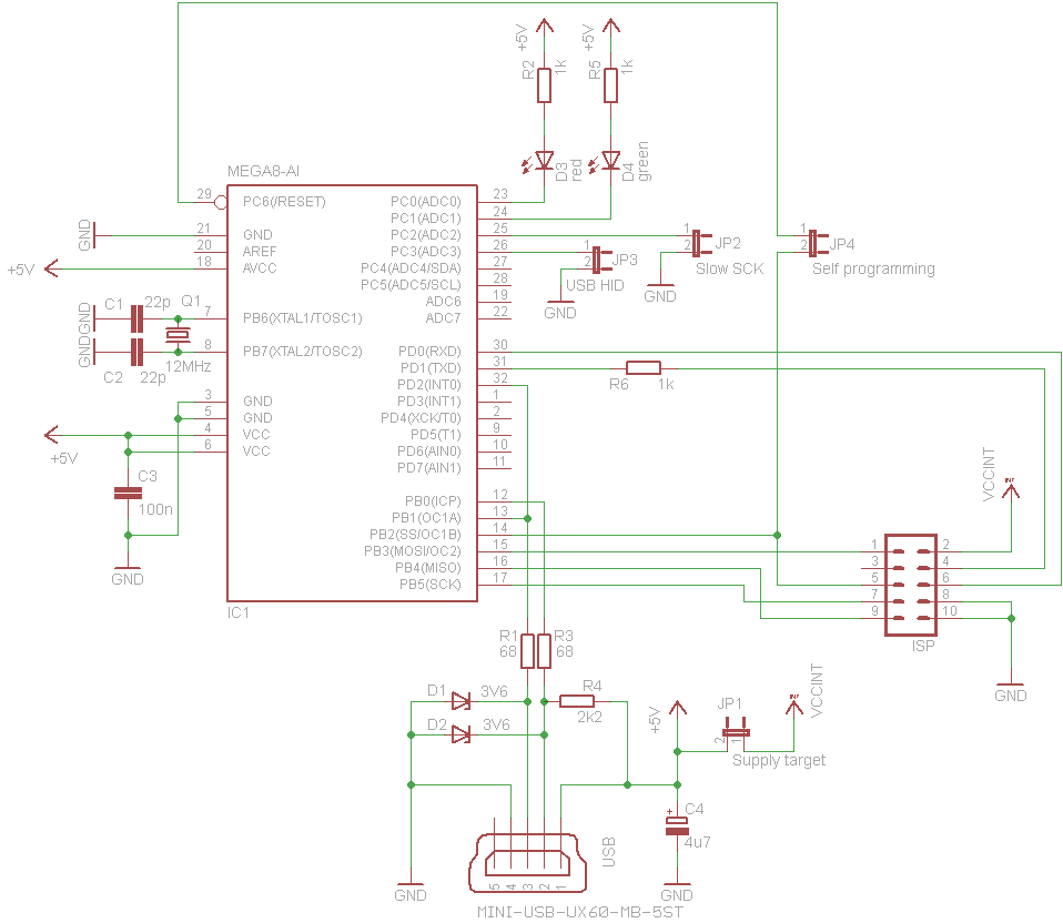

Van egy olyan programozóm aminek csatoltam a kapcs. rajzát. Avr doper fw-rel. Tudna valaki ajanlani nekem égetőprogramot amivel HID módban tudnák égetni? Esetleg leírni a szükséges beállításokat is, mivel teljesen kezdő vagyok e téren. Atmega 16-tal kísérletezgetek. Köszönöm.
Szerintem ez nem Doper, hanem USBASP. A Doper-en az USB csak az INT0 és INT1 lábakra megy.
Elvileg mutat valami kompatibilitást a kettő, a Doper kifejlesztője is hivatkozik rá, de más firmware kell. HID mód: Topi cikkéből többet megtudhatsz, de keress rá a neten és csodálkozni fogsz. Mindenesetre én mániákus Doper-gyártó létemre a HID módot végleg száműztem a programozóimból. Hogy miért? Egyrészt senki nem használja, eddig még nekem sem volt rá szükségem és nem is hiányzik! Tesztelni úgysem tudom ezt a funkcót, ráadásul a programozó is egyszerűbbé válik a kihagyással. Hát nem kényelmesebb az F7 után rányomni az "AUTO" (AVR Studio; Bascomban F4) gombot? Miért akarsz szamárral közlekedni mikor ott a bicikli? Nem kér enni és még pihennie sem kell(csak neked ![]() Más: konkréten nem ismerem a HID módot, de azt tudom hogy az USBASP szörnyen lassú és nem stabil. És egy aprócska felfedezés: a HID mód nem USBASP, két külön fogalom. A Bascom csak az USBASP-t ismeri.
Rendeltem az égetőt egy fickótól és választhattam, hogy doper vagy usbasp fw-rel kérem. A dopert választottam.
AVR Studiot használnák én is. Letöltöttem a drivereket az avr doper cikkből. XP alatt működik is, de legtöbbször a laptopomról fogom használni, azon win7 van. Ott gond adódott a Virtual Com Port driverével, hogy digital signature szükséges, vagy valami ilyesmi.
Aláírásellenőrzést ki kell kapcsolni. HID módban sem lenne könnyebb...
Sajna az AVR Studio 5 nem, vagy csak korlátozottan támogatja. Talán egy AVRISP-mkII a megoldás...
