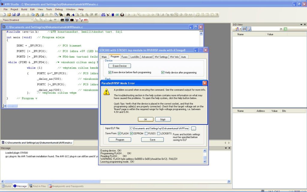

Megvettem ezt, de az AVRStudio nem ismeri fel az AVR-t(1.Kép), csak HVSP módban marad csöndben,de ott is hiba van (2.kép)
