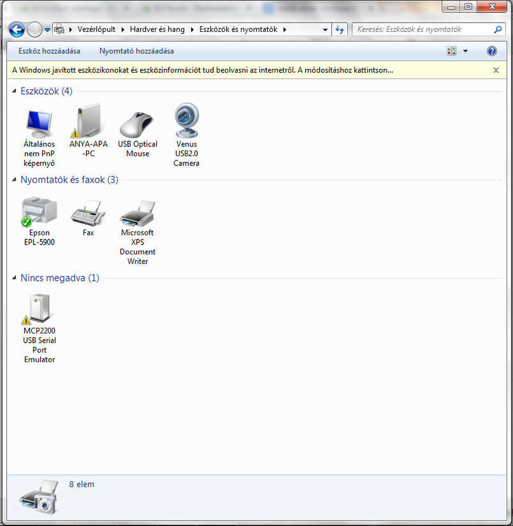

(#) zombee válasza Tys23 hozzászólására (») Feb 15, 2015 /
Természetesen működne vele. Az eredetije FTDI-vel ment, azt terveztem át. Nem nagy cucc.
(#) zombee válasza zombee hozzászólására (») Feb 15, 2015 /
A programozót abban a szellemben alkottam meg hogy minél olcsóbb és minél egyszerűbb, de jól használható és biztonságos eszköz legyen belőle. Amikor csak én "gyártattam", természetesen minden alkatrésze SMD volt, leszámítva a csatlakozókat, DIL-kapcsolót, LED-eket és elkókat. Ez a típus simán belefért a legkisebb ABS-dobozba, ezért a legkevésbé elővigyázatos amatőrök is biztonságosan használhatták. Közkívánatra terveztem át úgy, hogy az összes SMD alkatrészt az amatőrök számára is könnyen beültethető furatszerelt alkatrészekre cseréljem. Nem nagy cucc, mert a mikrovezérlő mellett csak ellenállások és kis kondik voltak SMD-tokozásban. Egy alkatrész azonban kimaradt a furatosításból: az MCP2200. Itthon ilyet csak SMD-be találni, ezért nem volt más választásom mint meghagyni SMD-ben. A méretei miatt nem lehetetlen beforrasztani egy amatőrnek sem, de azért megterhelő lehet annak aki még soha nem csinált ilyet. Főleg ha "Somogyi" pákája van bemaródott bunkó véggel. Nekik azt ajánlanám egyébként hogy a forrasztásnál használjanak gyantát. Ha most ezt áttervezném FTDI-re, megerőszakolnám az eredeti elképzelést, és feleslegessé válna a sok furatos alkatrész. Hiszen egy amatőr még csúcsszuper pákával sem fog SSOP28-as alkatrészt beforrasztani. Bevallom, még én is rettegek egy kicsit mindentől aminek 0.8mm-nél kisebb a lábtávolsága, de azért már beforrasztottam pár Altera MAX EPM3064ATC100 IC-t is (QFP-100, 0.5mm lábtáv), ez még az FTDI-nél is drvább...

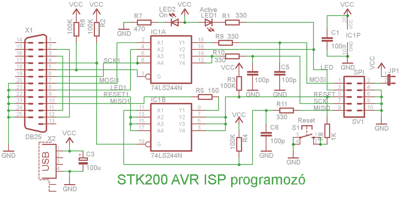

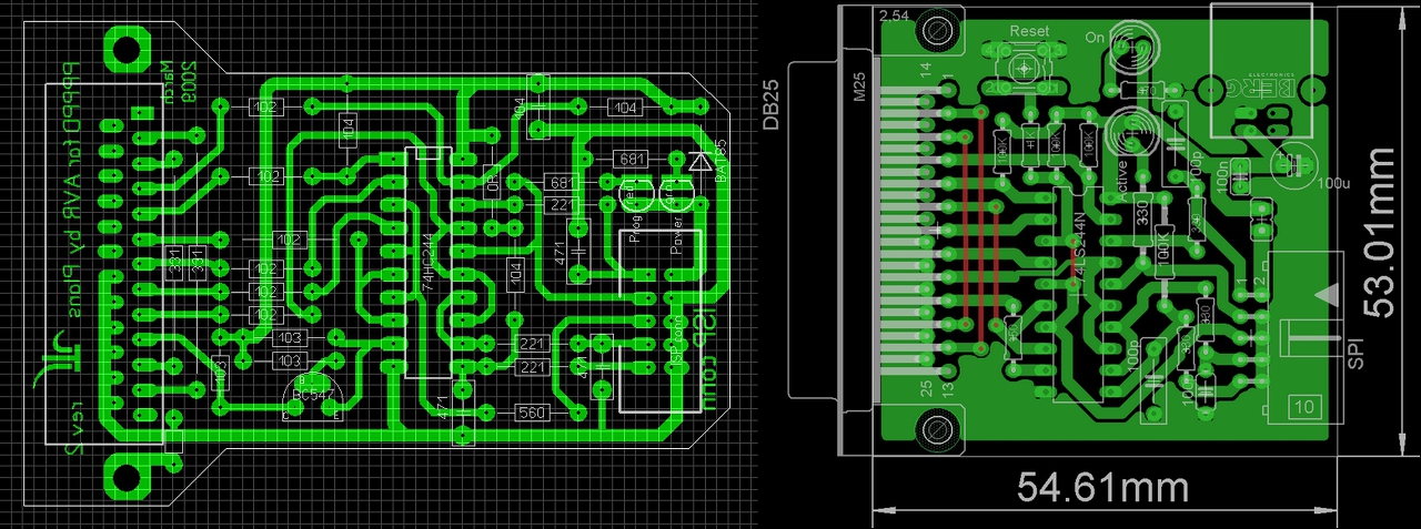

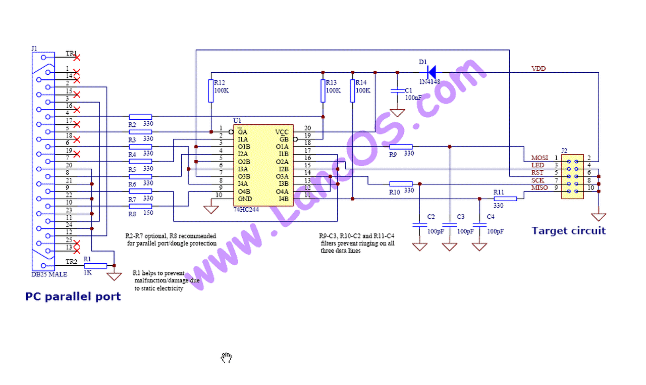

Nekiállnék ennek az stk200-nak de már az elején elakadtam. Van két rajzom amik eltérnek, meg két nyáktervem amik szintén, talán még a rajztól is. Melyiket érdemes akkor megcsinálni vagy a másikat miért ne?
Az egyiken vannak 330 ohmok az IC és az LPT között, a másikon nincsenek. A DB25 25-ös lába egyiknél a földön van a másiknál lóg a levegőben.
(#) zombee válasza Ge Lee hozzászólására (») Feb 19, 2015 /
Én a bal oldalit ismerem(kapcsolási rajz), ennek a megépítését tudom javasolni.
A NYÁK tervek valahogy egyáltalán nem stimmelnek egyikhez sem de attól még lehet jó is...
(#) Alex2 válasza Ge Lee hozzászólására (») Feb 19, 2015 /
A 2. kapcs. rajz és a 2. nyák az én tervezésem és tökéletesen működik.
A DB25-ös csatit nem muszáj bekötni, elég a printer kábel vezetékeit beforrasztani. Talán korábban raktam fel képeket is a nyák terv után valahol.
Az USB-t se szükséges, ha a céláramkör felől mindig meg tudod táplálni.
A hozzászólás módosítva: Feb 19, 2015
