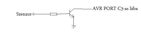

(#) TavIR-AVR válasza Barbár hozzászólására (») Ápr 2, 2009 /
12V-----ellenallas - 1k --------Proclab-----Zener 5V1----GND
5V1 zenerrel paralell egy 10K ellenallas.
Ha a12v helyen 12V van, a proclabon 5V.
Ha nincs 12V, akkor az 10k GNDre huzza....
De a zenert ha elhagyod, akkor sima ellenallasosztoval is jatszhatsz. itt a 12V mennyire 12? Auto? (ott lehet 14,4V is, és bekapcsolaskor az induktibv tuskek is. Igy a 10K-val paralell 100nF kondi es / vagy PKE51 jelu szupresszort (?).
(#) Sir-Nyeteg válasza Barbár hozzászólására (») Ápr 2, 2009 /
Én a 12V-ot egy ellenállással egy tranzisztorka bázisára kötöttem, emitterét a földre, kollektorát a proci lábára. Így a bejövő jel leföldeli a lábat. Természetesen felhúzó ellenállás belsőleg bekapcsolva.
Szoftveresen megadható, hogy tápot vagy földet, azaz "1"-et vagy "0"-át akarsz érzékelni.

(#) Barbár válasza TavIR-AVR hozzászólására (») Ápr 3, 2009 /
Azthiszem értem, hogy mire gondolsz.
Lejjebb "Sir-Nyeteg" írta is, hogy autóba lesz-e.
Igen, ezért gondoltam a tranzisztoros megoldásra, hogy a 12 (vagy esetenként akár 14,4V) csak a tranyót kapcsolgassa amin át egy 7805 -től kapott stabil 5V-ot kaphatna max a proci lába.
Egyébként ezt a megoldást esetleg ha nem túl nagy kérés le tudnád rajzolni, és fel tudnád tenni a rajzot valamilyen "köz-kompatibilis" formátumban (pl képként).

(#) Barbár válasza Sir-Nyeteg hozzászólására (») Ápr 3, 2009 /
Az általad írt programozási oldalát is kezdem érteni a dolognak (nagyjából legalábbis).
Megkérhetnélek Téged is, h az általad elképzelt kapcsolásról egy rajzot fel tudnál tenni esetleg?
Plusz ha nem okoz gondot betennél egy néhány soros kis kódot is ahol ottvan, h a felhúzóellenállást hogyan kell bekapcsolni, és utána egy if() elágazásban, hogyan tudom megvizsgálni, h a megfelelő láb éppen IGEN vagy NEM jelet kapott-e.
Köszönöm előre is!
Barbár
(#) Sir-Nyeteg válasza Barbár hozzászólására (») Ápr 3, 2009 /
  1. #include <avr/io.h>
  2.           #include <util/delay.h>
  3.           #include <avr/eeprom.h>
  4.           #include <avr/interrupt.h>
  5.           #include <inttypes.h>
  6.
  7. #define SZENZOR          (1<<PINC3)
  8.
  9. int main(void)
  10. {
  11.         DDRC = (0<<PINC3) //bemenet
  12.         PORTC =(1<<PORTC3) //felhúzó ellenállat
  13.
  14.
  15.         if(PINC & SZENZOR)      // SZENZOR kapcsolt-e?
  16.         {
  17.         //hiperszuper programocska, ami lefut, ha volt bejövő jel, ami leföldelte a lábat.
  18.         }
  19. }
Mindezek megtalálhatóak Topi "Nyolc lábbal" cikkében, illetve ATtiny weboldalán, én innen másolgatom ki a kódokat.
(#) Barbár válasza (») Ápr 3, 2009 /
Köszi mindenkinek a "helpeket" (szép magyarsággal)
Amint lesz egy kis időm (tehát héfő reggel után), megcsinálom a próbaáramkört, aztán visszajelzek, h mi lett az eredmény...
