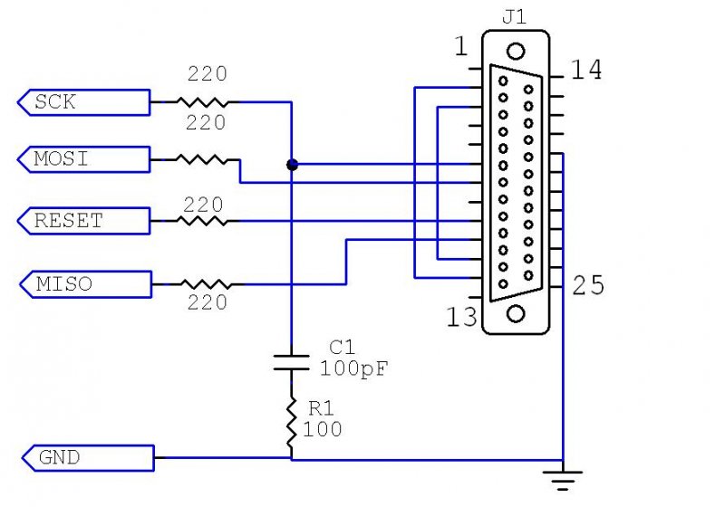

A mellékletben pedig a "kábel" amivel programoztam.

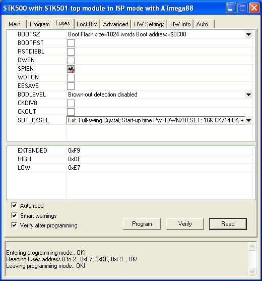

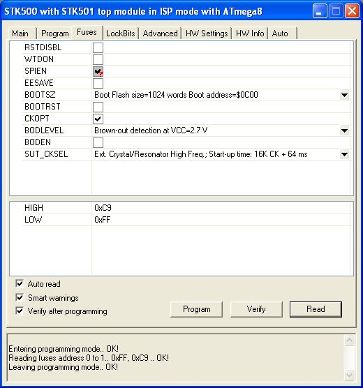

(#) szilva válasza dB_Thunder hozzászólására (») Ápr 7, 2009 /
Én nemrég építettem egy AVRdoper-féle cuccot. Gyakorlatilag az USBasp hardver kicsit átformálva és kibővítve, az AVRdoper firmware pedig lefordítható az USBasp hardverre. Mondjuk a kibővítés miatt kicsit bele is nyúltam a firmware-be, majd megpróbálom egy leírásocskába összeszedni a dolgokat. A linkelt képen felül látható az eredeti USBasp egyik megvalósítása, alul az általam átalakított. Jelenleg mindkettőn AVRdoper fut, az egyikben mega88, a másikban mega8 dolgozik.
A mellékletekben csatolom a mega8 és a mega88 fuse bitjeit is, amivel nálam tökéletesen működnek a programozók.
