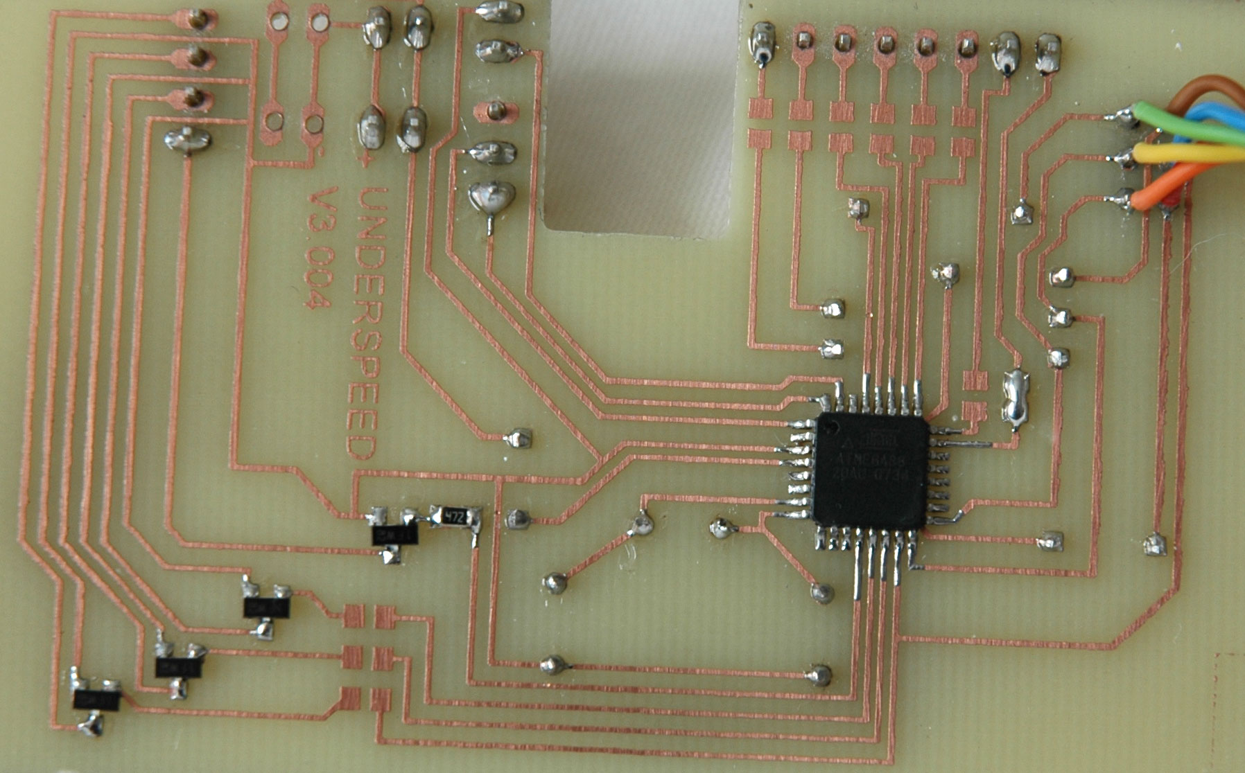

(#) vzoole hozzászólása Ápr 24, 2009 /
Ma programoztam ATMega88 smd-t.
De beállításoknál elfelejtettem átállítani a proci típusát, így ATMega8-on maradt.
Végigment a programozás, de ellenörzéskor hibát írt ki.
Nem tudom pontosan mit, de valami ilyesmi:
error: 0xB5
MAjd kilépett programozási módból.
Ezután megszünt minden kapcsolatom a procival.
Mi lehet a gond?
Attól tönkremehet, hogy más proci van beállítva?
FUSE bitekekhez még hozzá se nyúltam.
Megköszönnék némi segítséget, mert leszámítva, hogy nincs is itthon másik procim, fogalmam sincs, hogy szedemném le a NYÁK-ról.
Zoli
(#) san398 válasza vzoole hozzászólására (») Ápr 24, 2009 /
Én megpróbálnék az XTAL1-re tenni egy 4MHz-es jelet például a Topi által itt bemutatott Bővebben: Link generátorral. Az nem jelent semmit, hogy a Config biteket nem állítottad el. Ha a forráskódban benne volt a config beállítás akkor a hex file-ba is belekerült fordításkor.
(#) gtk válasza vzoole hozzászólására (») Ápr 24, 2009 /
Sikerult atirni a fuse biteket is, szerintem mas nem tortent.
Elso probalkozasra egy kulso kvarc es nehanyszor probald beirni a fuse biteket kulso kvarchoz. Majd a programot, es vissza a megfelelo oszcihoz a fuse biteket. Ha nem megy, akkor kulso oszcival (nem csak kvarc, hanem teljes oszcillator nehany MHz) probald beirni a megfelelo fuse biteket.
Mindezt rendes mega88 tipusbeallitas mellett.
(#) gerry válasza kiborg hozzászólására (») Ápr 24, 2009 /
Köszönöm kiborg!
(#) vzoole válasza san398 hozzászólására (») Ápr 24, 2009 /
Köszi a válaszokat!
Sajnos meglett a hiba
Akku csatlakozót fordítva forrasztottam be, és rá is dugtam próbaképp.
Érdekes, hogy azért a fordított táp után még majdnem felprogramoztam.
