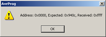

(#) zombee hozzászólása Jún 5, 2009 /
JTAG-et szeretnék beüzemelni.
Már csináltam ilyet, eddig nem volt gond.
Most viszont hibát dob az AVRStudio-s AVRProg.
Pedig ugyanazt a boot loadert töltöttem rá, ami volt eddig is.
