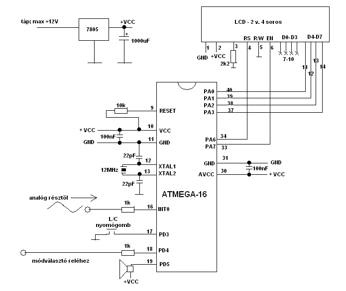

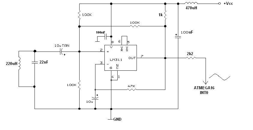

Építettem egy LC mérőt ATMEGA16 köré, bár jelenleg még csak induktivitást mér.
Szerintem elég pontos. Ha a frekvenciamérőjét nézzük, akkor az 1H-s környezetben is 5% alatt marad a pontatlanság.
Az aritmetikai rész még nem teljesen tökéletes, még nem állít méréshatárt a szorzóknál. A frekvenciát amúgy 64-el leosztom a négyzetreemelés előtt, hogy ne fusson ki a 32 bitből. Emiatt 2kHz környékén(500mH) már nem annyira pontos, de azért nagyjából elmegy.
A rezgőkör jelenleg a rajzzal ellentétben egy 10nF-os kondiból és egy 47uH-s tekercsből áll. A tekercs cseppentett alakú, nem a 0.125W-os ellenállás-kivitelű. Érdemes hangolható tekercset rátenni, hogy rövidrezárásnál 0uH-ra be lehessen állítani, ugyanis a műszer jelenleg uH-ban fejezi ki az értéket.
A tekercs bekötése: a földelt végén meg kell szakítani, és beszúrni a mérőfejet. Az eredmény magáért beszél.
Érdemes 2 soros kijelzőt használni. Az első sorba a frekvenciát, a másodikba a mért induktivitást írja ki.
A módválasztó relé, és a hangszóró még nincs leprogramozva, az elhagyható. Lehet hogy relé helyett kapcsolót használok majd, ahogy a PIC-es változatnál.
